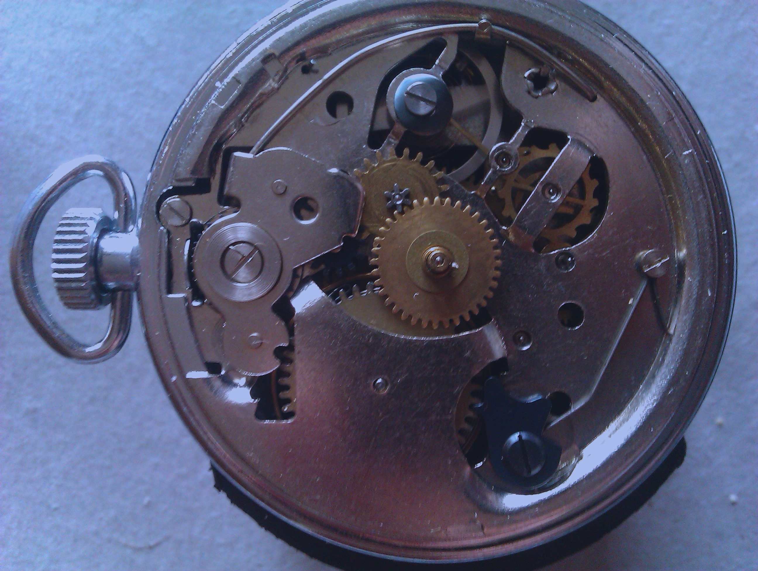

Ho smontato questo orologio
Era funzionante purtroppo ora non va più.
Ho controllato che i ruotismi , il bilanciere e l'ancora non avessero nessun impedimento e sono girano senza intoppo.
Ho controllato che la molla si carichi e si carica.
Potrebbe essere che il bariletto sia bloccato?
Se avete qualche suggerimento vi sarei molto grato :sad:

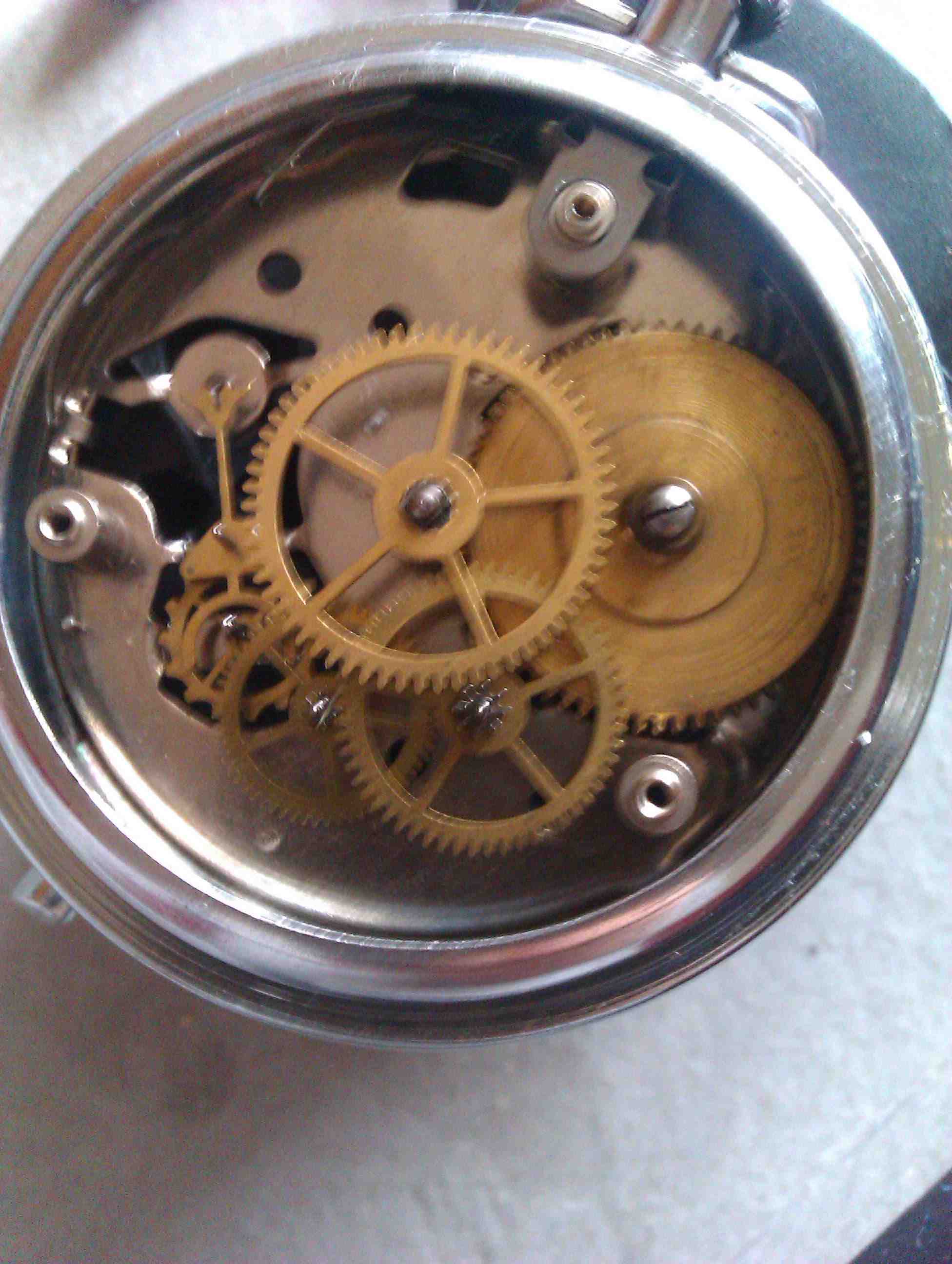

Altre foto

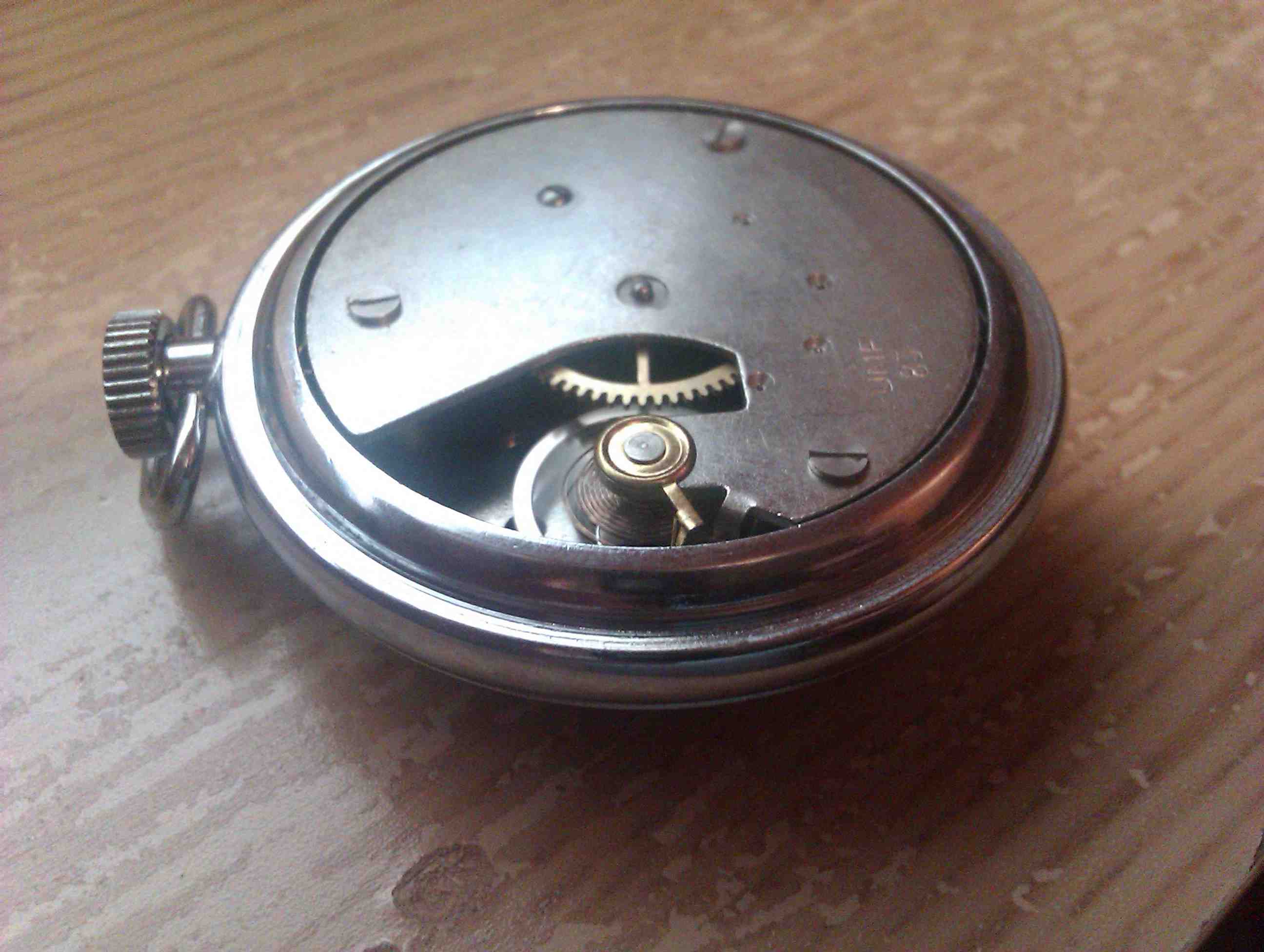

Vi posto anche questa foto

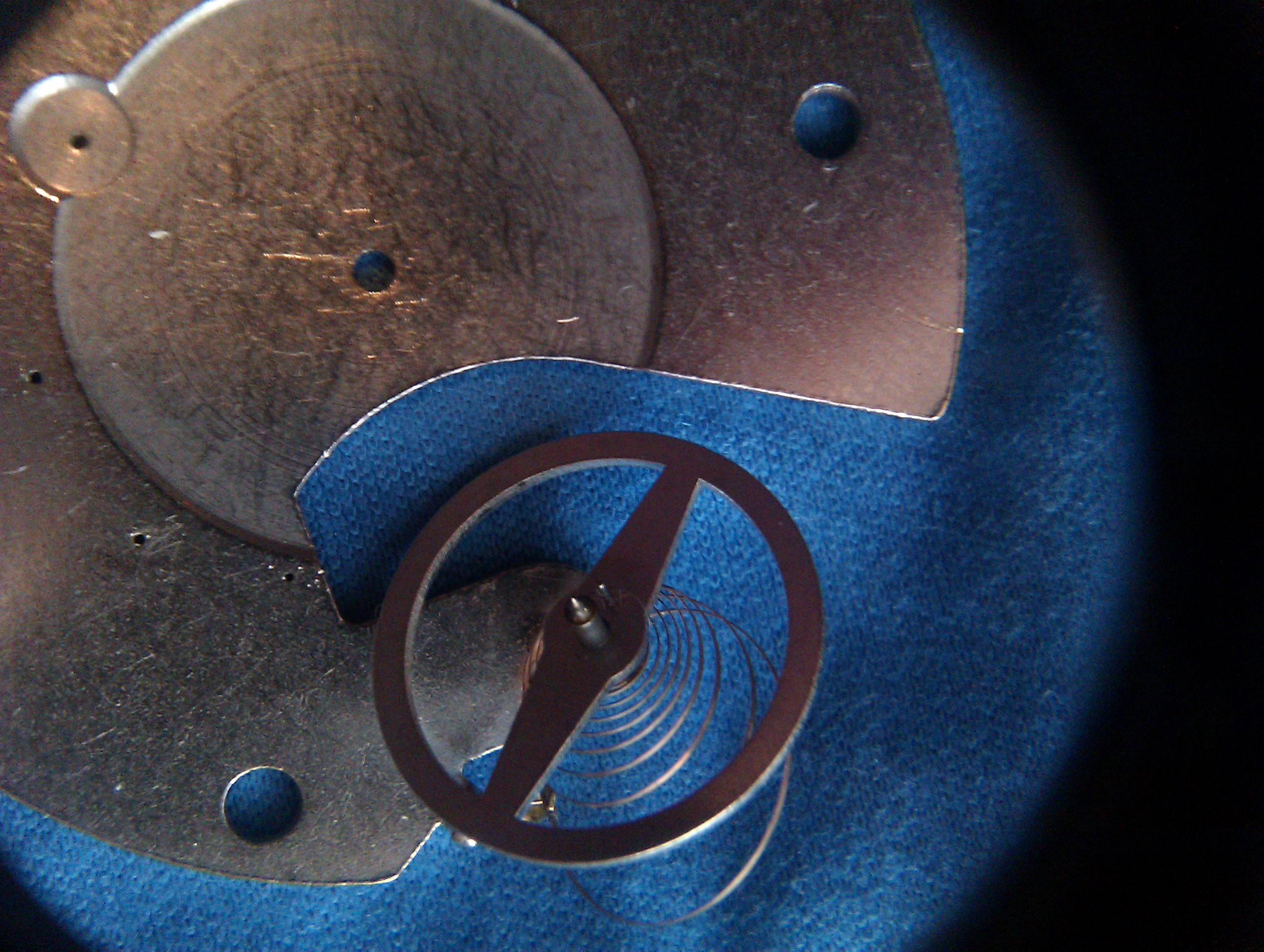

Controlla pure se la spirale è in piano e se tocca da qualche parte.
Fai qualche foto più chiara prendendo come particolare il bilanciere.
Lio

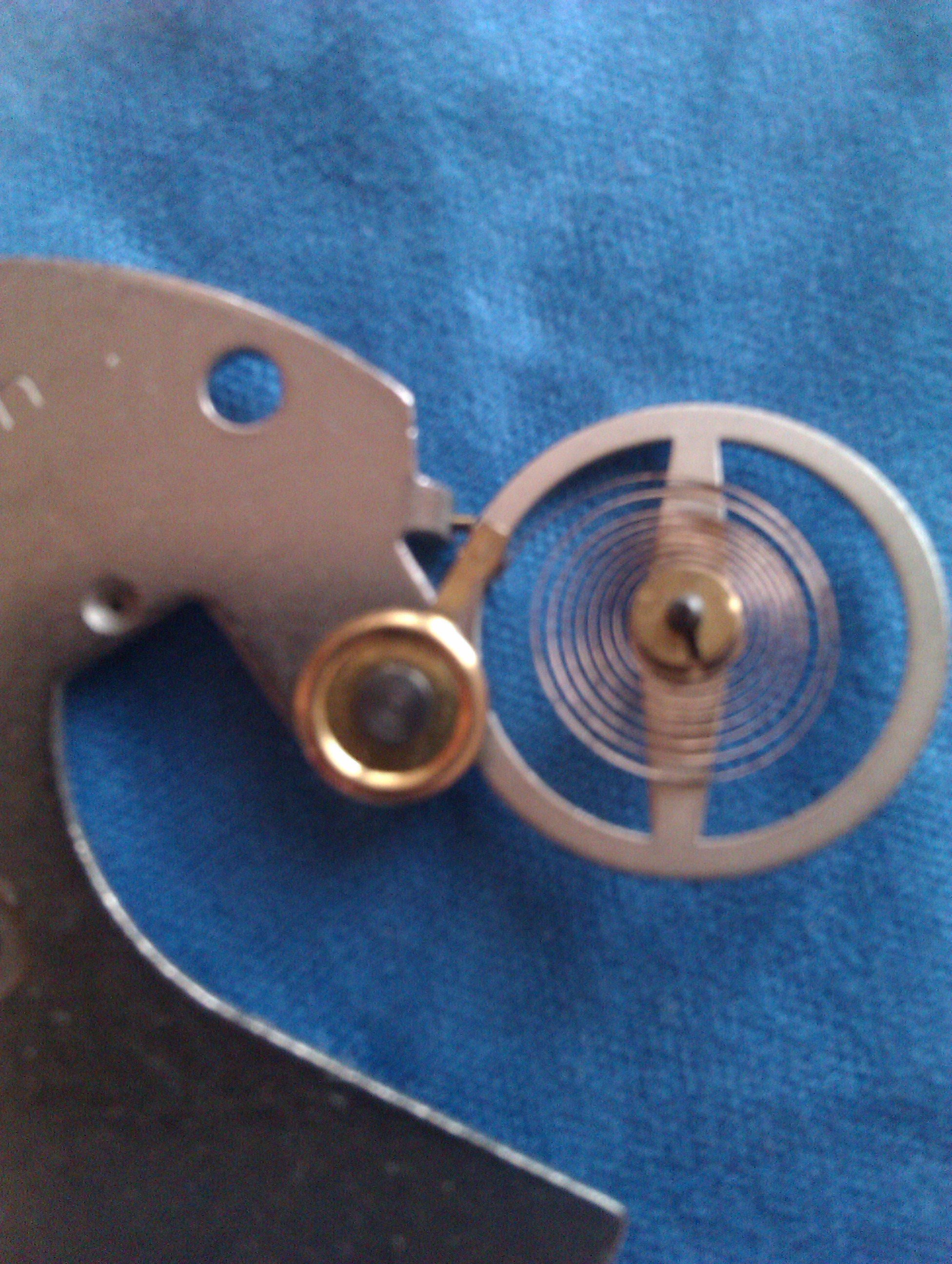

MessaggioInviato: sabato 21 dicembre 2013, 11:40
Iscritto il: giovedì 28 novembre 2013, 23:05
Messaggi: 29
Località: Mariano Comense
Ecco il bilanciere
MessaggioInviato: sabato 21 dicembre 2013, 12:34
Messaggi: 3426
Località: Palermo
Procediamo con ordine:
Senza bilanciere né ancora verifica che dando carica tutto il ruotismo fino a ruota scappamento giri.
Verificato questo metti l'ancora. Carica. Verifica che carezzandola "scatti" da un lato all'altro.
Se sì, monta il bilanciere facendo attenzione che il dito vada al centro della forchetta dell'ancora.
Dovrebbe partire, se no parte potrebbe essere come suggeritoti fuori scappamento cioè dovresti girare la virola fino a centrare il dito
MessaggioInviato: sabato 21 dicembre 2013, 13:04
Messaggi: 29
Incredibile ci sono riuscito. Ho controllato la spirale del bilancere che toccava leggermente e adesso sembra funziona tutto.
