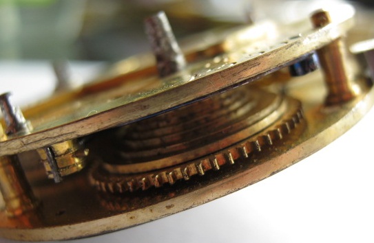

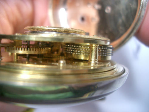

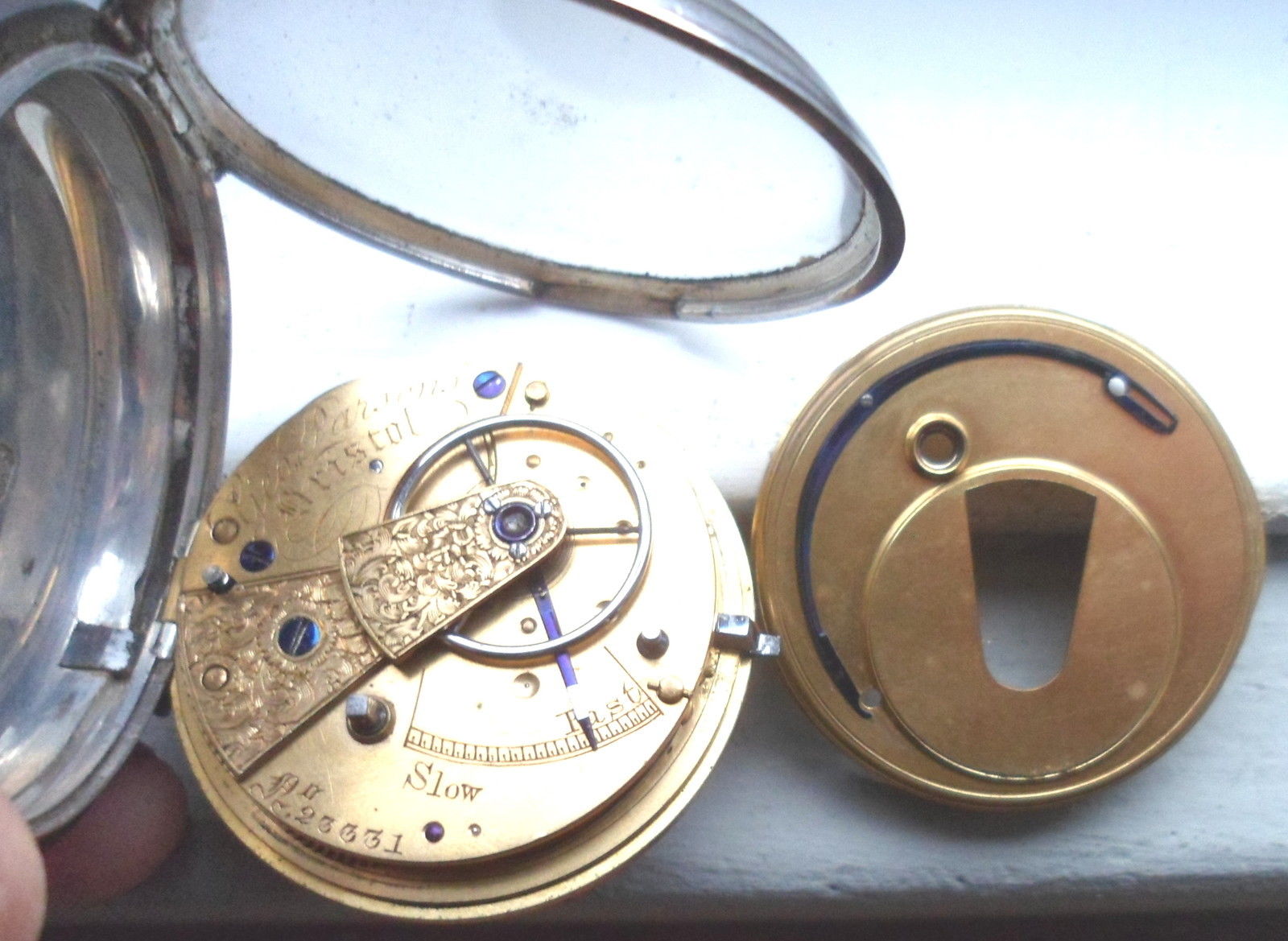

Si è un conoide la catena è rotta o manca del tutto e ha la spirale attorcigliata !!!
Le buone notizie sono chè è completo il bilanciere sembra buono e le condizioni gerali sono buone considerato gli anni

Ciao, dalle foto la spirale mi sembra buona ma sono sovra esposte e non si capisce bene dovresti farle un po più scure. Per la catena tu hai 3 possibilità:
la catena c'è,
la catena c'è ed è rotta
c'è solo una parte di catena.
Allora facciamo così, proviamo a levare il bilanciere, occhio che la spirale è sotto, perciò il ponte viene via senza problemi, adesso hai bilanciere che è appoggiato sulla piattina, e dovresti vedere il pitone con la spina e la spirale. Prova a estrarre il pitone (con un occhio di riguardo :-JMK alla spirale e alla spina) ha un perno nella piattina piantato a pressione (quante parole con le p:)), attenzione che qualche orologiaio simpaticone se perdeva il pitone originale e ne trovava uno che calzava ma non si piantava lo ribatteva dietro, cosi il pitone non esce perciò devi levare la spina e sfilare la spirale, la regolazione del tempo sulla spirale lavora con due spine perciò puoi levare il bilanciere . Siamo qui perché ::-pensss ? A si la spirale ora la puoi vedere e giudicare.
Già che ci siamo, con un dito prova a far girare il conoide, senza fare molta forza, le ruote girano? Si? Allora può essere: Verga Cilindro Duplex (l'ultimo e improbabile ma può capitare) No? o è un Ancora o c'è qualche altro problema. Se guardi nel buco sede del bilanciere dovresti capire di che tipo di scappamento si tratta.
Mi sono dimenticato 8-) prima di tutto devi levare sfere e il quadrante che sicuramente sara tenuto da spine.
