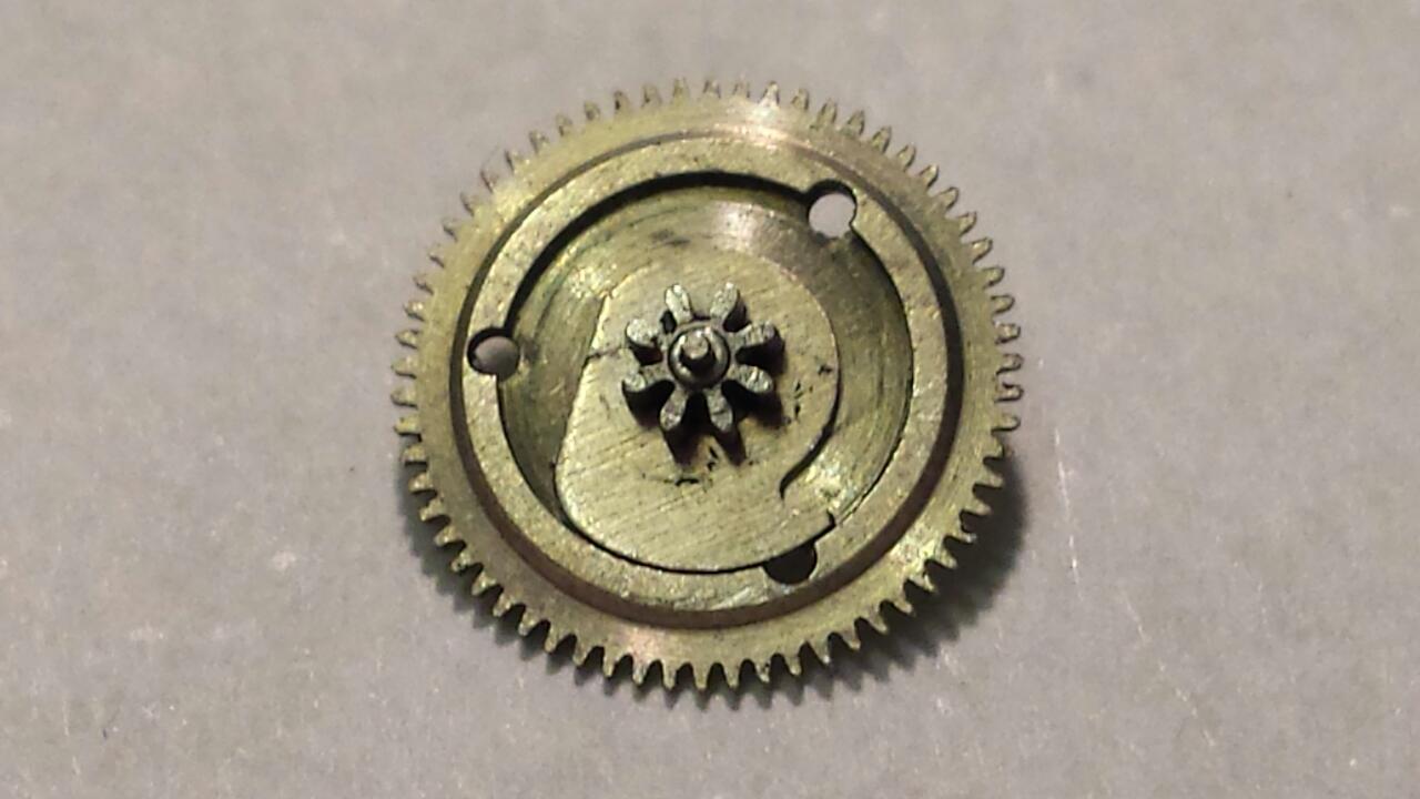

Salve a tutti, ho un Felsa 692 con un problema e cioè che la ricarica non funziona. i ruotismo girano fino all'ultima ruota prima del bariletto. Questa ruota è quelle in foto ed è particolare e composta da due pezzi. il pezzo di sotto pero quello che dovrebbe ingranare sul bariletto non si aggancia al pezzo di sopra della ruota. credo che questa ruota ha un sistema per agganciare solo in un verso ma non so come funziona. altra domanda manca un pezzo ? è rotta ? o si puo risolvere stringendo una frizione ? grazie a tutti.
a breve allego le foto

La parte interna della ruota quella fissa con il pignone è rotta, manca la parte finale del cricco, se non ricordo male vendono in fornitura anche solo il cricco.

Bene buona notizia

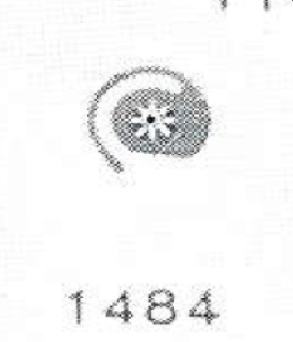

Ecco il particolare estratto da una scheda tecnica
di un Felsa 690(credo che sia il calibro base).
Anche se non si vede benissimo rende l'idea.Immagine
Ciao Mino.

Ok ora mi e chiaro ... grazie
