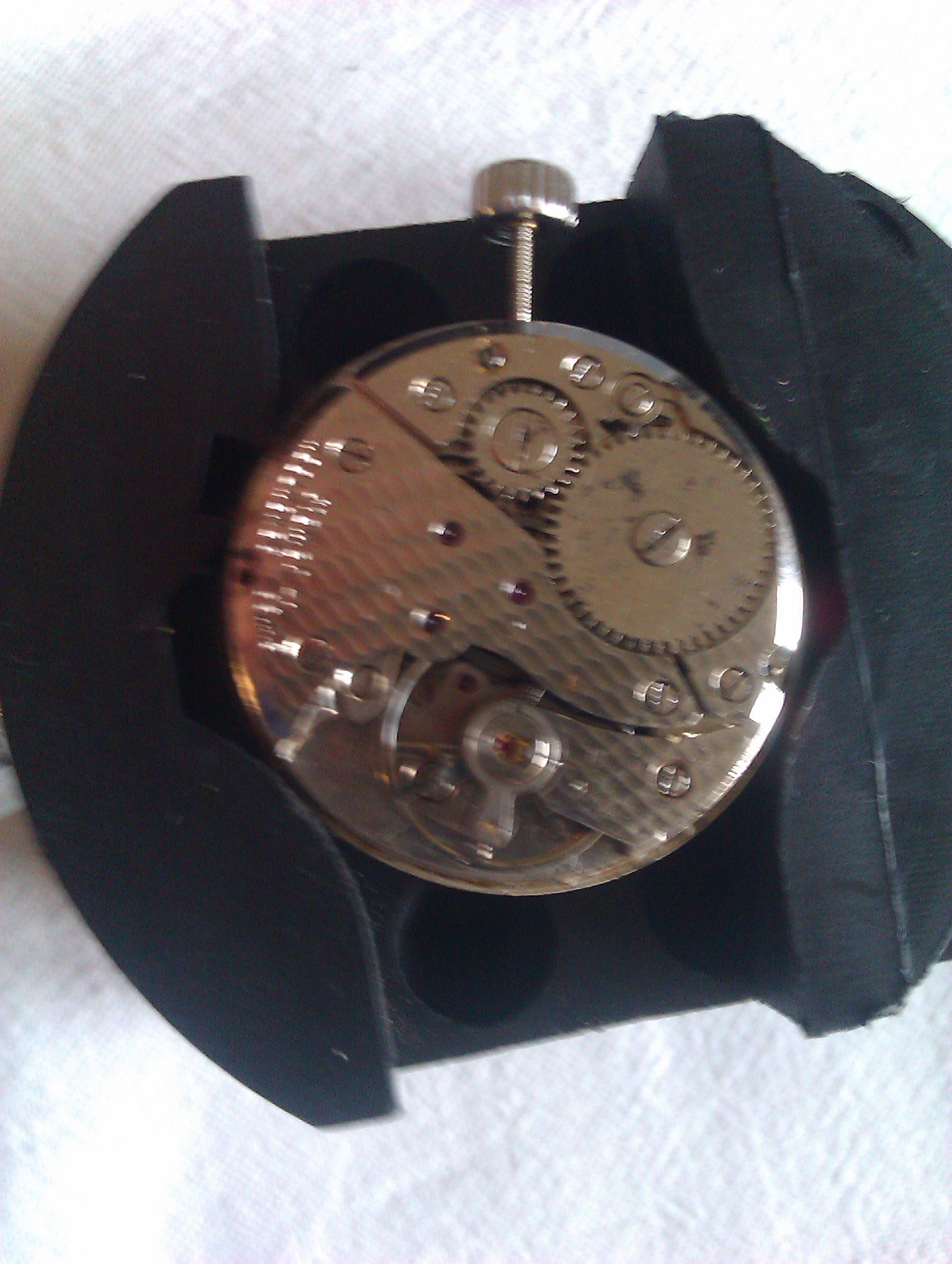

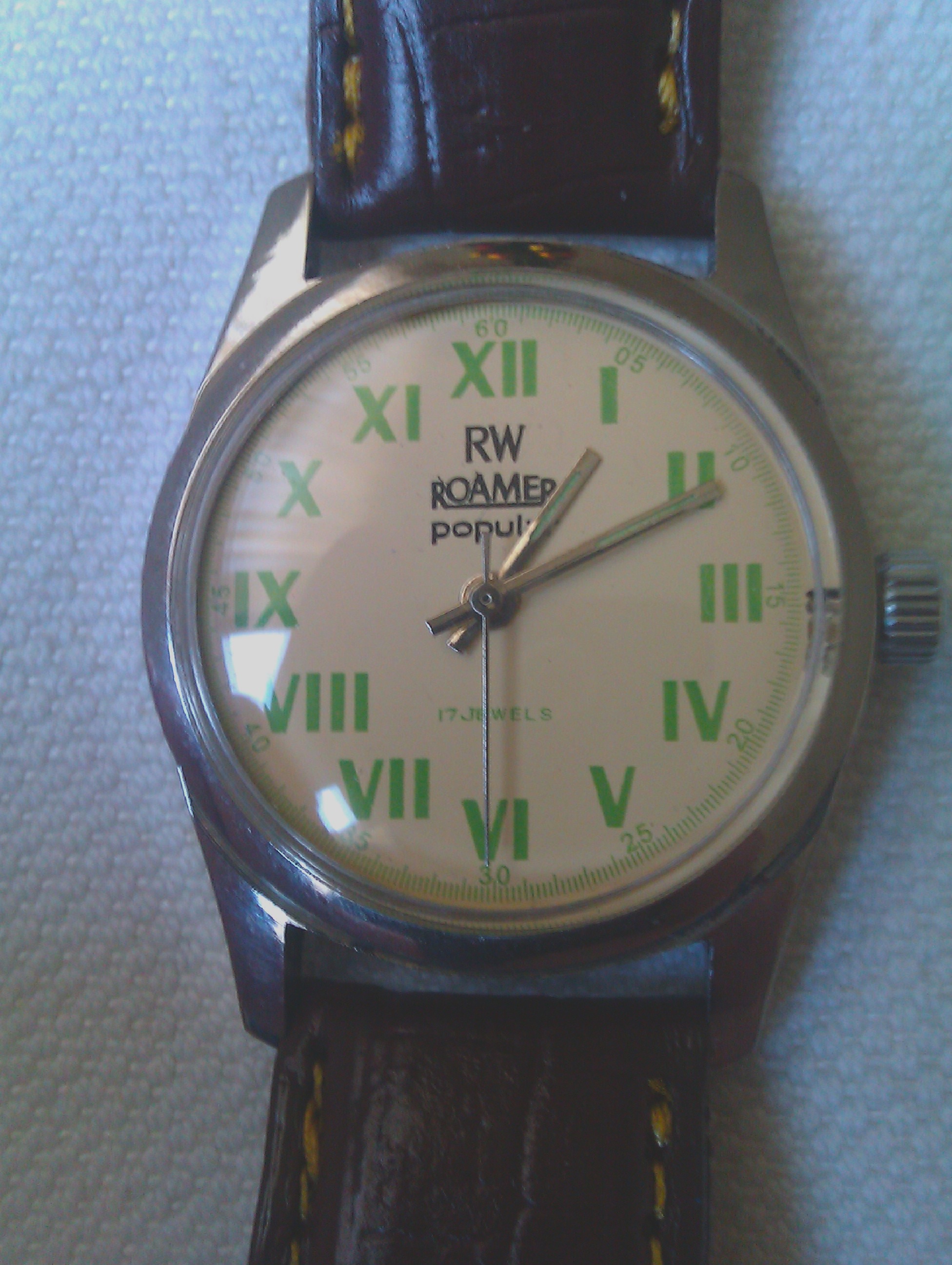

Ho acquistato questo Roamer per fare pratica. Nello smontare ho notato che ha subito modifiche, ma poco importa. Eccolo Immagine
A parte la sporcizia ho un problema, chiaramente per me neofita, è che il quadrante è incollato, come posso fare per toglierlo senza distrugger tutto?
Altra domanda mi sapete dire che calibro è?
Sotto il bilanciere c'è scritto ST 96-4

Il movimento

Il movimento e' un FHF 96

Per il secondo quesito, quello del quadrante, si vede che e' stato ristampato.
Sono abbastanza scettico sul fatto che sia incollato, hai guardato bene le vitine che dovrebbero esserci sul lato del movimento in corrispondenza dei piedini del quadrante??
Se poi e' veramente incollato ( cosa di cui dubito) devi fare leva con cacciavite ben affilato e largo tra la parte superiore del movimento ed il quadrante e sollevarlo dolcemente da almeno 4 lati.
Prova e fammi sapere

Fatto il quadrante era incollato

Chi ha fatto il lavoro era evidentemente un " orologiaro a 4 zampe" 8) 8)
