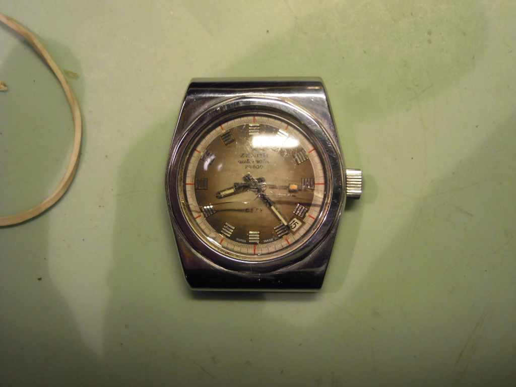

Ho acquistato questo Zenith Defy, che aveva il vetro molto rovinato. Ho provato a lucidarlo .... :sad: ...e l'ho rotto!! Mi era già capitato di voler sostituire un vetro analogo ma mi dissero essere una operazione molto "pericolosa", praticamente non fattibile. Vendetti l'orologio così com'era.Vorrei però provare questa volta. Come si procede? E' fattibile, sempre se si riesce a trovare il vetro?

Perchè dovrebbe non essere fattibile? Non è un normale plexi con anello di tenuta?
MessaggioInviato: lunedì 9 dicembre 2013, 21:04
In teoria con la chiave per aprire le casse (a tre punte, montando "griffe" piane) si svita la ghiera.

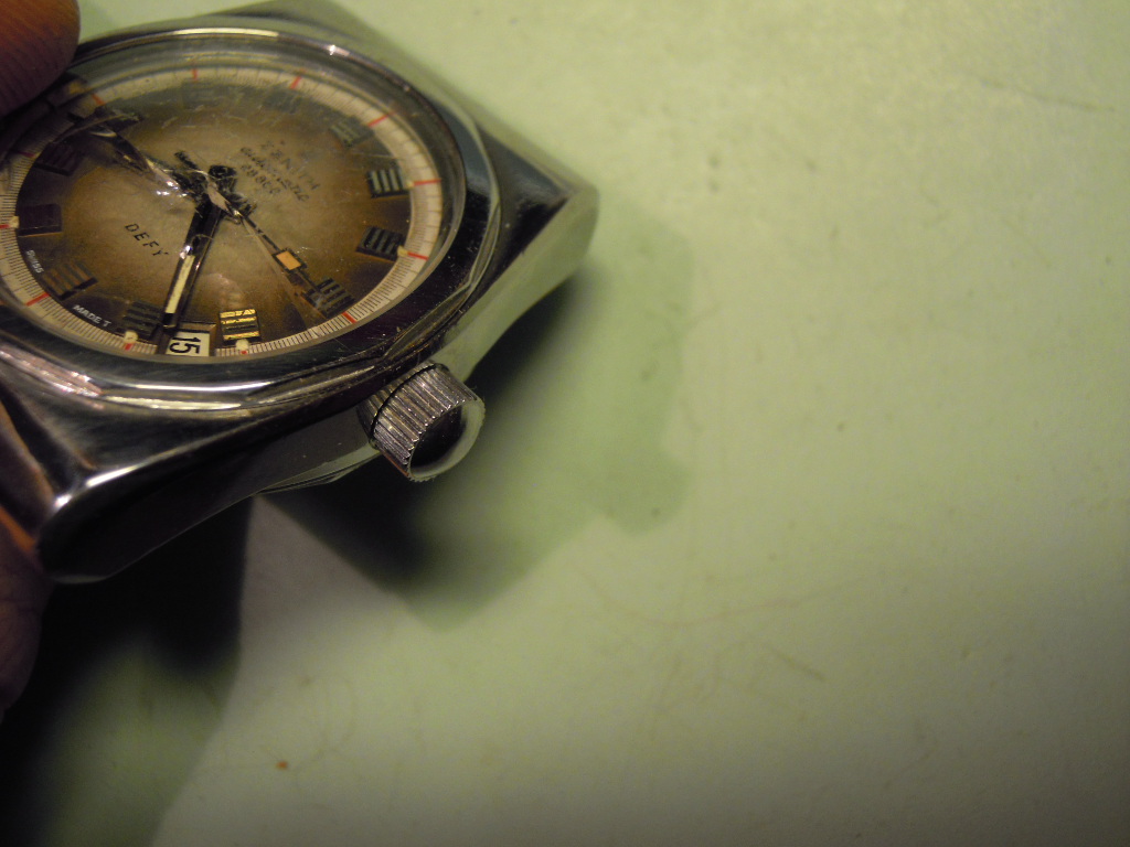

dal tipo di rottura a me sembra minerale, ma la foto potrebbe ingannarmi

Minerale. ora provo .....

veramente ostica la faccenda!! Ho provato con la chiave a graffe ma niente da fare. boh? Quasi quasi domani provo con una chiave inglese. Pian Piano. Vedremo.

Il vetro è minerale ed ha una forma particolare sotto alla ghiera in acciaio...bisogna per forza montare l'originale!
Per svitare la ghiera serve il tassello apposta oppure un buon apricasse possibilmente a torretta con montate le ganasce piane:essendo i lati pari non è necessaria una chiave a 3 punte.
Assolutamente da evitare la chiave inglese! :shock:
Verissimo ma se non sbaglio petamosca non ha la potenza.
Comunque se si vogliono lucidare questo vetri meglio smontarlo dalla cassa per eseguire il lavoro, altrimenti il calore generato dalla lucidatura (se fatta a dremel) fa dilatare il vetro che immancabilmente a causa dei vincoli meccanici cederà quasi sempre.
La buona notizia é che la zenith lì ha ancora quei vetri. La brutta é il prezzo.

Anche a me vedendo la foto sembra minerale, però non collimerebbe con l'età dell'orologio che è degli anni 70 e di minerali ce ne erano pochini in giro, però......
Se vuoi avere la certezza, prendi uno spillo e spingiglielo sopra,se si impunta è plexi, altrimenti scivola.

ciao, con che si lucida un vetro minerale con il dremel ? che prodotto si utilizza ? ho lo stesso problema con un defy. ho ordinato in fornitura un vetro rifatto uguale dal vetraio a 35 euro, mi hanno detto che l'originale se si trova sta sopra i cento è vero ?

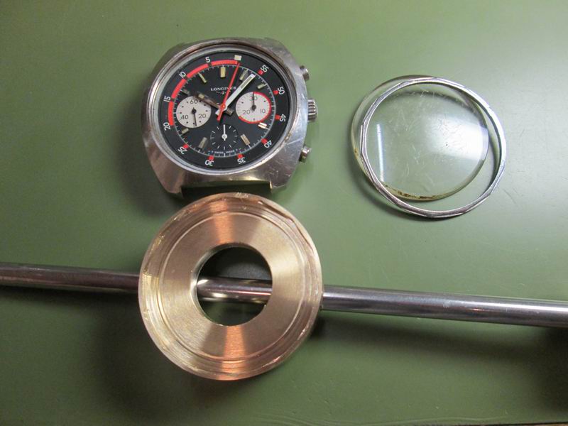

E' minerale e dovrebbe essere a "talon".
Quelle ghiere sono ostiche da svitare, hanno la presa molto bassa.
Mi era capitato un caso simile, e allora :
