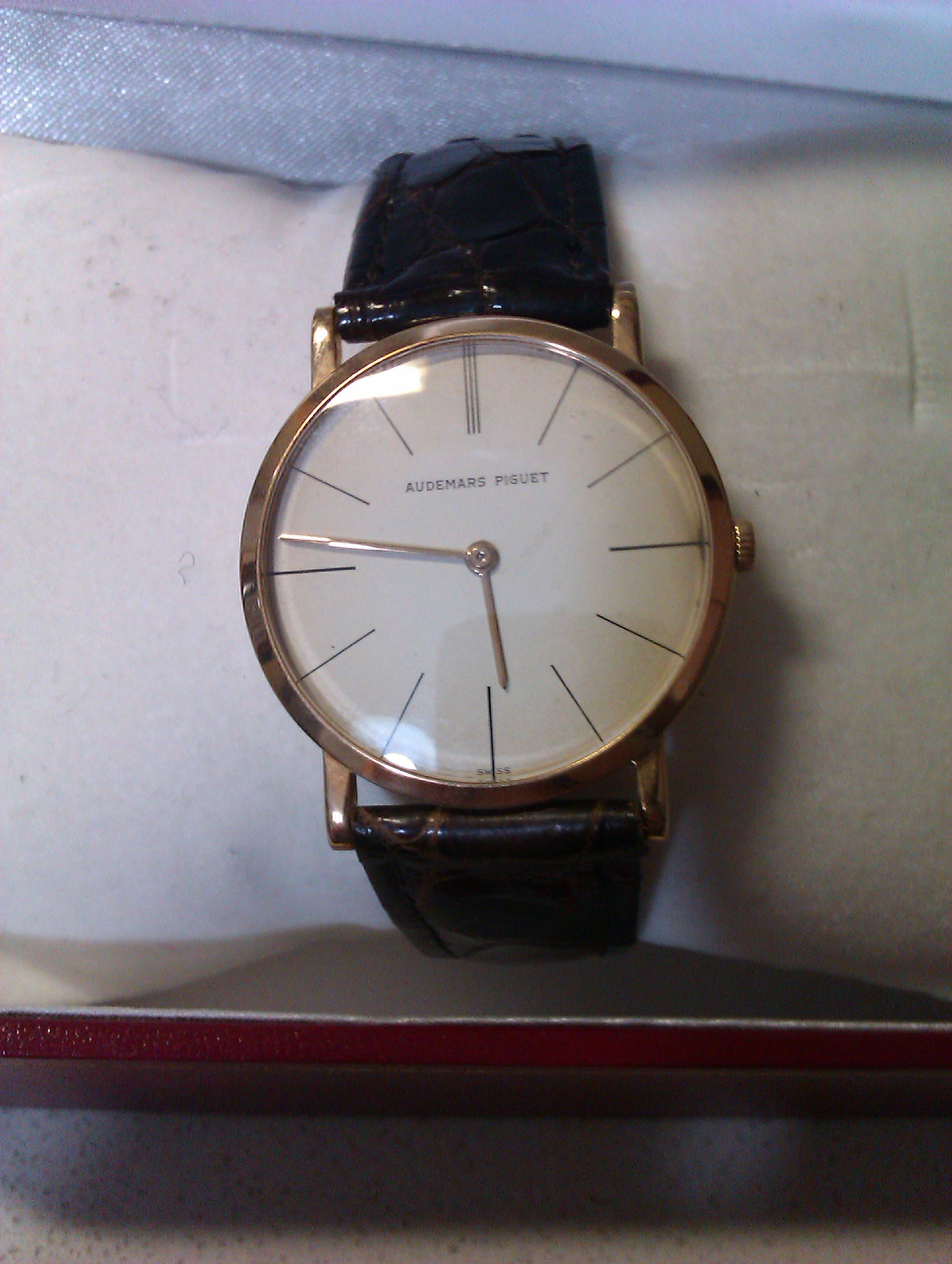

Ho da poco acquistato questo Audemars Piguet, dovrebbe essere circa del 1965, e ho riscontrato questo problema corre più veloce di quanto dovrebbe.
Più o meno su 1 ora va avanti di venti minuti. Scusate ma non so spiegarmi meglio quale potrebbe essere il problema? Io ovviamente ho paura anche solo toccarlo e quindi lo porterò a riparare. Eccolo

La spirale.
Portalo dal medico e goditelo, se lo merita.

Ciao, è un extra plate, sicuramente ha il calibro 2003.
Secondo me è completamente a secco di lubrificazione, pertanto fossi in te nel dubbio non lo farei camminare finchè non è stato revisionato, pena usurare i perni velocemente.

Grazie mille provvedo immediatamente.
Sarà salato il conto se fosse la spirale?

Per una spirale originale certamente, se ne trova una da adattare invece pure :wink:

Il calibro 2003 è molto bello!!! Prima di pensare ad un problema di spirale, forse, su un orologio d'annata, è più facile pensare alla necessità di una revisione.

Senza vedere di che si tratta non pensiamo alla sostiruzione della spirale riservato solo ai casi disperati. Se corre così, o si è accavallata o si sono appiccicate le spire una all'altra. In ogni caso portalo a revisionare da un professionista serio. Ciao Army
