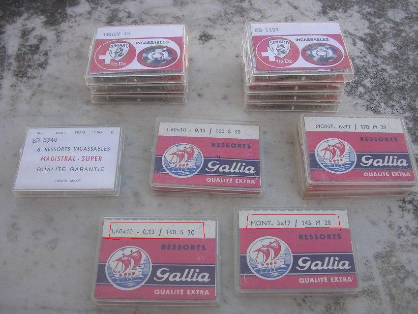

Mi spiegate il significato di queste sigle 1.60x10 -0,13 / 160 s 30
3 x 17 / 145 M 28 = H 3mm x 145 lunghezz diametro 28?
MessaggioInviato: domenica 8 dicembre 2013, 3:47
Messaggi: 2061
Provincia: Messina
Da quel che sono riuscito a capire il numero 1,6 si riferisce all'altezza della molla (1,6 mm ma non capisco il "x10"), 0,13 lo spessore della lamina, 160 il diametro del bariletto a cui è destinata (16 mm) e 30 la lunghezza totale della molla (30 cm).
Riccardo
MessaggioInviato: mercoledì 11 dicembre 2013, 23:05
Forniturista
Forniturista
Iscritto il: lunedì 3 giugno 2013, 13:04
Messaggi: 51
Località: FORM Srl- Milano
Le misure 3x17 sono montamdon, è una particolare scala che si usava quando ancora io ero in "menti dei". Mentre le misure 160 s 30 sono quelle usate in epoca "recente" vedi catalogo general resort ecc. 160 è l'altezza, la lettera in questo caso S indica lo spessore, di 0,13 , 10 il diametro del bariletto e 30 è la lunghezza ovvero 300mm. Se ci sono sigle tipo 105 M 36 GL la molla è per orologi automatici. 105 M 36 AT o BT sono molle x carica manuale co attacco al bariletto a T . Spero di essere stato esaudiente, anche perché io stesso ci ho messo un po' a districarmi con l'argomento molle. Njgno
