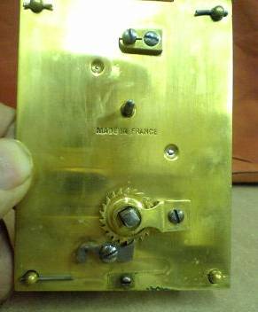

Ho acquistato on-line questo bel movimento di orologio da viaggio, all'arrivo mi sono accorto che manca il gruppo bilanciere, ancora, spirale (lever platform). Qualcuno può aiutarmi? Il movimento è pulito e vorrei tenerlo ma funzionante. Le misure sono: altezza 81.5MM, larghezza 58.7MM, profondità 30.5MM. Ovviamente pagherei per il disturbo.

Il tuo Officiel è messo davvero male, non sarà punto facile venirne a capo.
enirne a capo.
Devi darti da fare per trovare una piattaforma compatibile, difficile ma non impossibile, forse nei mercatini trovi qualcosa. Se un orologiaio ne ha le conserva per se con molta cura!

Qualche riferimento in piu,qualche sritta o numero sulla platin.
Ciao, Nicola
MessaggioInviato: sabato 26 gennaio 2008, 7:41
Nella platina interna sotto il bariletto c'è il numero 29 , nient'altro. Io ringrazio per i consigli ma, purtroppo, per il momento ho problemi di mobilità e quindi non riesco ad andare in cerca della parte mancante (attività che tra l'altro mi piace moltissimo fare ). Quindi se trovo un'anima buona che si offre, gli manderei il movimento aspettando di averlo restituito completo e, ovviamente, pagando a richiesta. Mi dispiace non poterlo utilizzareperchè ho una spendida cassa che l'aspetta.

ciao, in magazzino ( Musso M&B - Milano) ho visto che sono disponibili dei gruppi completi (mobile) del sistema bilncara spirale - ancora e scappamento, tra l'altro pare provengano dalla Cina, prova a sentire, credo tu debba contare i della ruota che ingrana con la scappamento e la distanza tra le platine.

[img][img]http://www.orologiko.it/public/movA2.jpg[/img]
[/img]
1 e 2 distanza fori fissaggio mm 18,1
3 distanza platina interna/ ruota 7,7
4 distanza tra le 2 platine 26,2
GRAZIE PER LA COLLABORAZIONE
