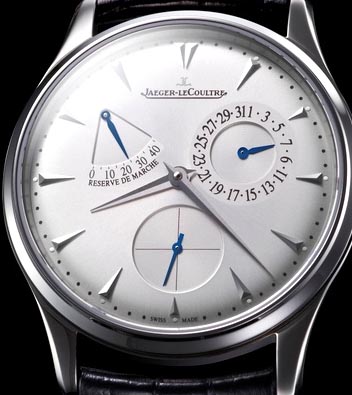

Documentati, ma la riserva di carica sui polso, esiste da circa 60 anni.
Un esempio di LeCoultre. Bye

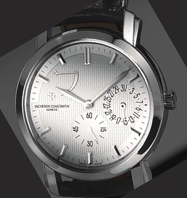

Seguendo il tuo ragionamento l'indicatore a cursore del Vacheron non imbroglia, infatti quando viene caricato o scaricato, non tiene conto della costanza della molla ma dei giri fatti dal ruotino con la camme che sono sempre gli stessi e fornisce una indicazione di carica senza numeri ma intuitiva. :D :D :D :D :D
**** Ma anche quelli con i numeri sono indicativi, ma su quale base indicano minuti, ore, giorni ? E' un indice anche esso intuitivo , quello in foto ti dice che hai meta' carica ancora, quando la scala termina a 45 e la lancetta a meta' indica invece circa 25, quindi il progettista grafico del quadrante ha commesso un errore. :D :D :D
Non siete psicotici anche voi, non mi capite :-?
Ogni indicatore "in stile Vacheron/areonautico segue la mia filosofia. Il fatto di non insistere sulla molla, ma sui giri di una ruota non va bene invece.
Una molla nuova di fabbrica, caricata con 10 giri, accumulerà una energia X. Dopo 20 anni di scariche/cariche, gli stessi 10 giri accumuleranno un'energia Y (probabilmente <X). L'indicatore non rifletterà questo fatto, che viene mascherato dalla scarsa precisione di lettura dell'indice.
E' come se, parlando del treno del tempo, dopo un po' una ruota saltasse qualche dente. Magari non me ne accorgo, e comunque un meccanico "so" che devo riaggiustarlo di orario ogni tanto, ma sarebbe "sbagliato".
Rispetto al Vacheron con scale "errate" possono esserci tante spiegazioni: unità di misura a noi sconosciute, volontà di evidenziare certi range (come i tachimetri delle auto), puro aspetto estetico e chi sa che altro. In generale ho capito comunque cosa intendi.
