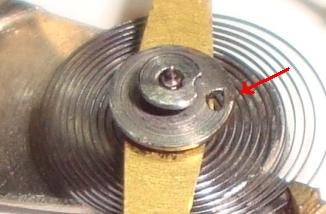

Chiedo ancora aiuto al forum..
Revisiono e riparo da dilettante i miei orologi, ma questo lavoro e' oltre le mie capacita' e attrezzature... :-?
Si e' staccato il rubino (sulla destra della foto) dal bilanciere a questo vintage del 1952...
Tre giorni fa l'avevo revisionato e anche il bilanciere passato in ultrasuoni e benzina rettificata...
Il rubino si e' staccato dopo 3gg di marcia dalla revisione e non sembra esserci traccia di colla o ceralacca...
C'e' per caso qualche soluzione alla portata di un dilettante? :(

Ma posso averlo indebolito io con gli ultrasuoni?
Un ingrandimento da una foto di quando ho smontato il bilanciere col rubino a posto...

Certo che per chi è agli inizi e senza attrezzi è un problema. Innanzi tutto bisogna smontare il plateau dal bilanciere, poi con l'apposito morsetto per le ellissi, si reintroduce il rubino scaldando il tutto su una piastrina di ottone per fondere la gomma lacca. Altre soluzioni non mi sembra ce ne siano. Se passi per Milano vieni a trovarmi e in qualche minuto te lo sistemo io. di più non so dirti. Ciao Army

Certo che per chi è agli inizi e senza attrezzi è un problema. innanzi tutto bisogna smontare il plateau dal bilanciere, poi con l'apposito morsetto per le ellissi, si reintroduce il rubino scaldando il tutto su una piastrina di ottone per fondere la gomma lacca. Altre soluzioni non mi sembra ce ne siano. Se passi per Milano vieni a trovarmi e in qualche minuto te lo sistemo io. di più non so dirti. Ciao Army

In effetti come ha detto armando non è un'operazione abbordabile senza attrezzi specifici. é importante rimuovere e reinserire il plataux senza fare danni. Recentemente ho eseguito questa operazione costruendo un semplice attrezzo per scaldare il plateaux (è nella sezione quiz). La parte più difficile è stata riposizionare il rubino.

Sembra dalla foto come se fosse aperto da un lato ........ o è l'effetto della luce?
Immagine Immagine
cia cia
vip
Dopo guardo meglio, ma credo sia un effetto ottico della foto...

Sì è quella ...Se vai in ferramenta a Cecina la trovi serve ai restauratori di mobili per fare una finitura ,una vernice,loro la sciolgono con l'alcool a 99-94 gradi per uso nostro la si scalda... in molti casi potrebbe far comodo anche la versione con alcool ...la metti densa e dopo l'evaporazione dell'alcool indurisce...per toglierla o scaldi o riprendi l'alcool...siamo distanti altrimenti io ne ho per incollare tutto il forum...qui si trova in tutte le ferramenta...

se vai da un restauratore di mobili antichi te ne da a secchiate, sia in scaglie che diluita in alcool, io l'ho usata oltre che per lucidare la cassettina di legno della punzoniera Boley :-D anche per incollare le leve dell'ancora, ho usato quella diluita in alcool, la puoi applicare con il pennellino e devi aspettare che asciuga (pochi minuti), il vantaggio secondo me è che puoi controllare bene dove la devi applicare semplicemente perchè ce la spalmi direttamente ed il fatto che sia liquida gli permette di infiltrarsi meglio nelle fessure, da solida quando si scalda va asciogliersi un pò dove dice lei, comunque con alcool a 99 gradi si pulisce tutto.

Comunque Sì quello è l'alcool per scioglierla...e condivido in pieno Dani65..anche se io le pietre dell'ancora le ho fatte sempre scaldando...è più semplice di quanto pensi...buon lavoro..
