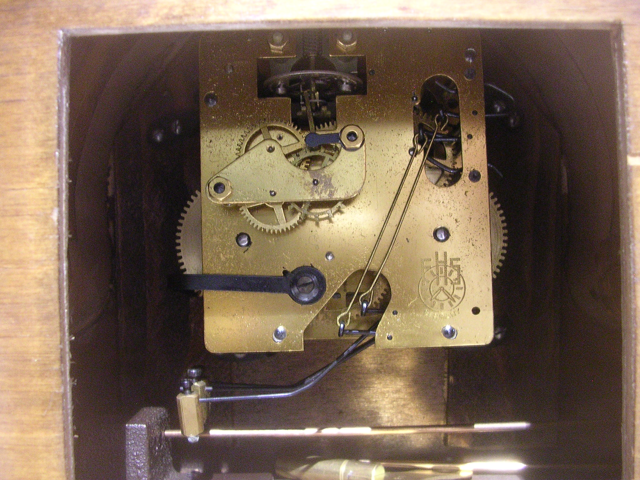

Sono in possesso di un orologio da camino con un movimento Hermle con " bilanciere "
Purtroppo una canna del gong è uscita dalla sua sede e nel sistemarla prima di far danni vi chiedo come fare
inoltre è dotata di 3 martelletti ma le canne sono solo due, la parte dove deve essere posizionata la canna è provvista di 3 buchi ma solo due hanno particolari viti di "ottone"
1) sono solo due le canne o ne manca qualcuna???
2) devo svitare le 2 viti che mantengono il componente che mantiene le canne?
3) l'orologio funziona ma il meccanismo è inondato di olio mi conviene fa fare una revisione?
foto del movimento ( prima che facessi cadere la canna) :-( :-( :-(

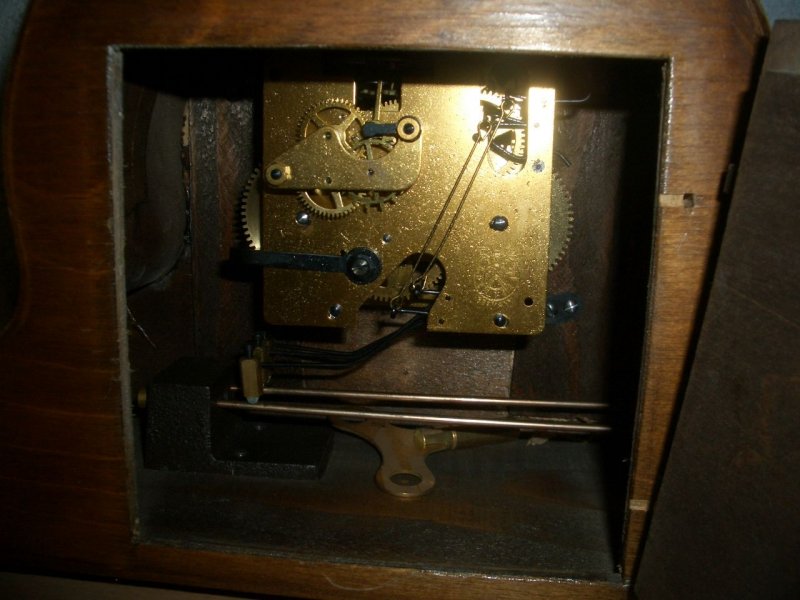

Grazie Ignazio
il risonatore mancante e al centro infatti manca pure una "vite" :( :( :(
chiederò al mio orologiaio se ha un risonatore da poter adattare anche se il suono non sarà lo stesso !!!! :(

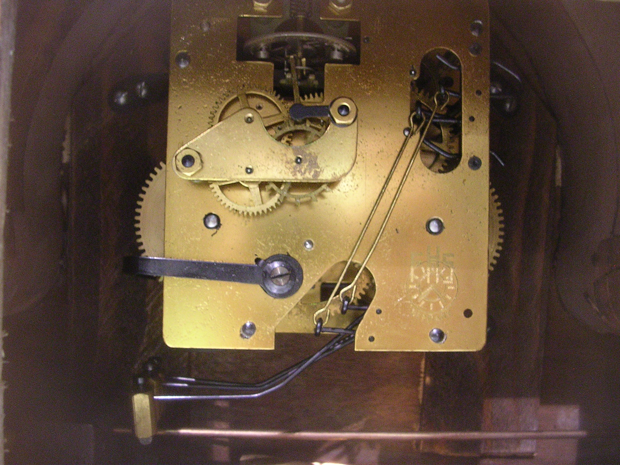

Ciao Allanon, potresti fare qualche scatto più netto del movimento? :-D

Juian eccoti accontentato e un FHS non porta nessun numero in vista

grazie Allanon ... è simile ad un movimento che ho io, sempre della solita marca Franz Hermle & Sohn... di questi movimenti ne è stato parlato sempre tanto, e anche a mio parere non sono il massimo della precisione... purtroppo. Quello che ho io in un orologio da parete, risente molto del cambio della stagione... quando e' estate diventa un orologio da corsa.... :smile: e bisogna nuovamente registrarlo; anche perchè necessiterebbe di un severo "tagliando"...

per quanto riguarda la canna purtroppo si è spezzata nella vite e per questo sono dovuto correre dall'orologiaio perchè incapace di rimuovere il moncone e sagomare a cuneo l' estremità, per quella mancante non è un problema azionerà i martelletti solo su due :-o :-o :-o
Per il resto le boccole sono integre e in ottime condizioni anche in prossimità delle molle dove sono molo sollecitate, il movimento è in buonissime condizioni e l'olio ha protetto bene tutte le parti
vabbè ormai è fatta capita sempre così per certi oggetti costa più una revisione che neppure l'oggetto :sad: :sad: :sad:
