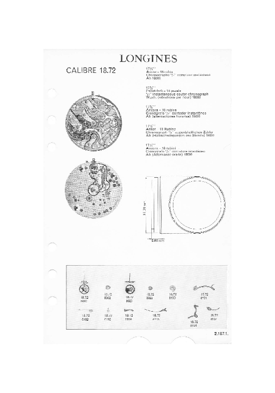

posso dirti che è un Longines cal.18.72....provo a mandarti uno schema..
ciao.

spero si veda...ciao di nuovo
