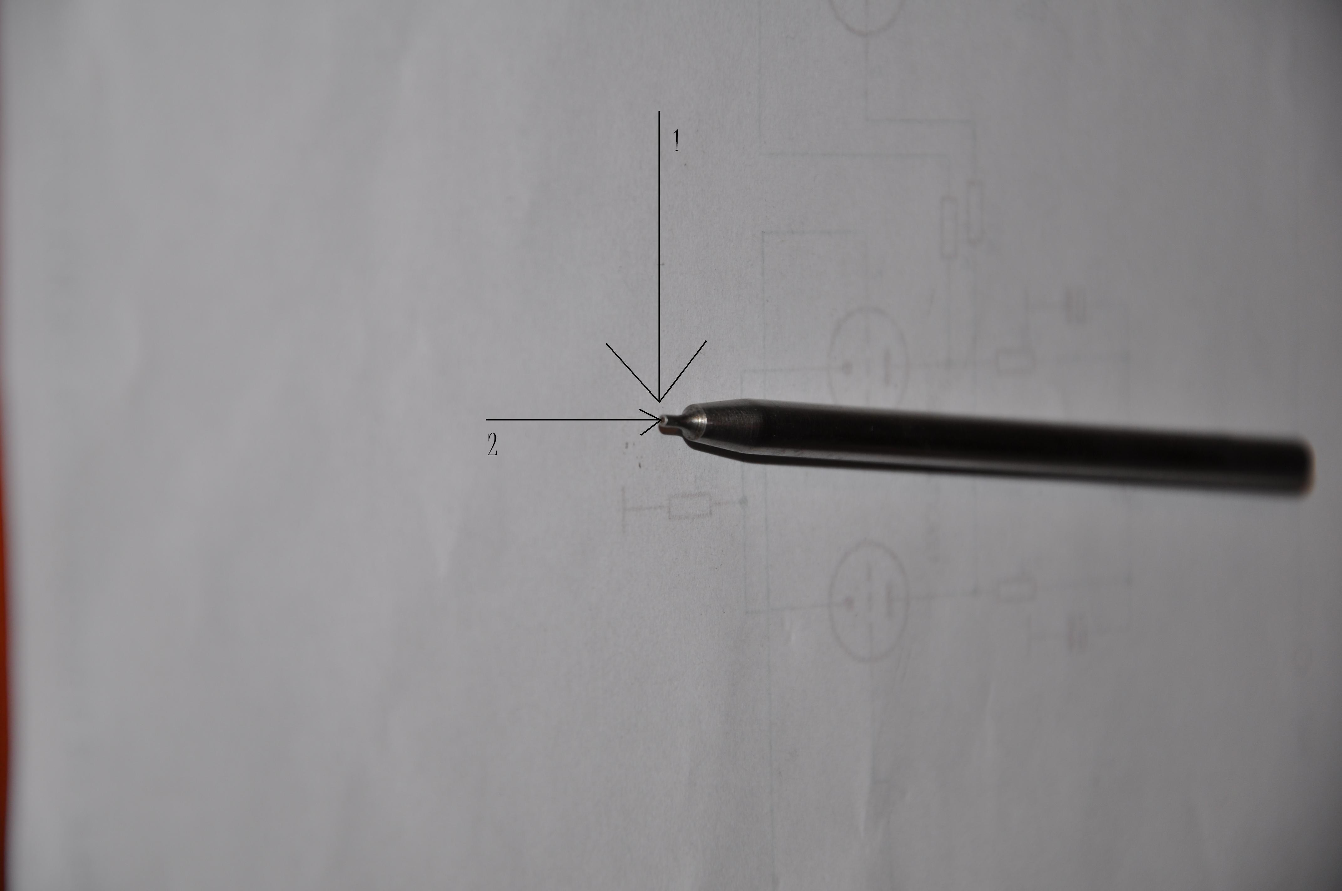

Ciao, considera le mie parole da neofita, ma sostituire il cilindro l'ho visto fare dal mio orologiaio e non è molto semplice. Perciò sostituire un tampone sarà ancora più complicato. L'orologiaio ha usato un punzone così Immagine
e controllava che il diametro 1 fosse il più preciso al diametro del cilindro e comunque mai superiore, e che il diametro 2 o il foro permettesse l'ingresso del perno senza problemi. Occhio che se il diametro 2 è troppo piccolo puoi spingere solo il tampone.
