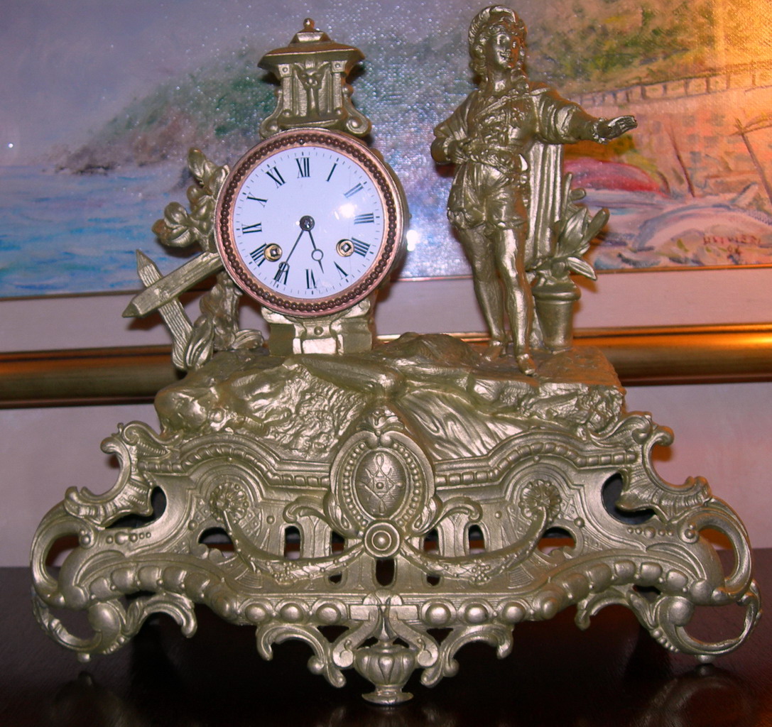

Ho acquistato sulla baia questa parigina :

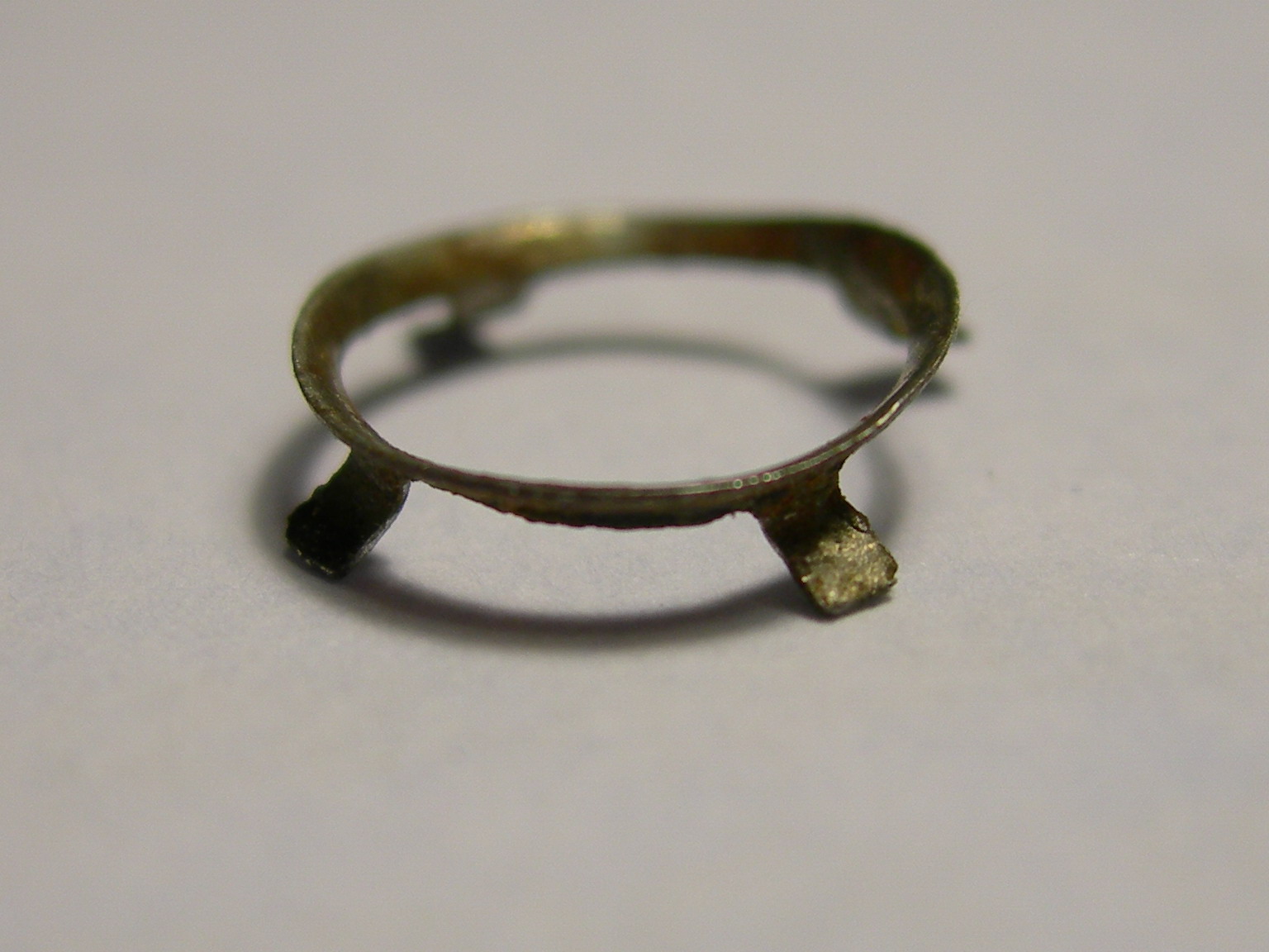

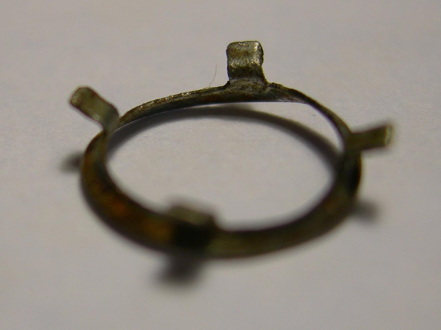

Nel togliere il pendolo per regolarne la lunghezza, e' caduto, non so da dove questo pezzo:
Cos'e' ? Potrebbe anche non far parte dell'orologio ?
Comunque tutto funziona perfettamente.

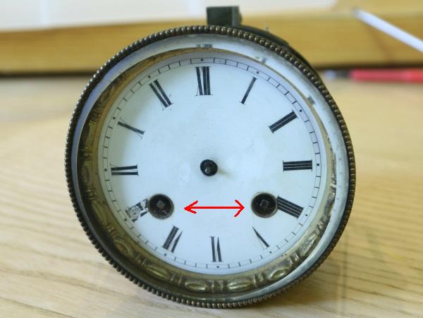

è la copertura del foro per le boccole di carica, onde evitare di rompere il quadrante..... elementare Wathson :D
ops ... 8-)
scusa....
:D
P.s.: urge rimetterle prima che il quadrente si rovini... ma dovrai togliere il movimento per accedere al quadrante.
boccole di carica

Scusa ma sono assolutamente ignorante in materia.
Non mi pare di vederle sull'altro foro ne' sull'altra parigina.
Va inserite quindi intorno al foro di carica suppongo dall'interno, e le graffette dove si inseriscono ? C'e' sul forum una foto che lo spieghi ?

boccola

Ma perche' senza quella coroncina il quadrante si rompe?
E poi, e' proprio montato su tutte le parigine? Ho osservato con attenzione il post su " le piu' belle parigine" ma anche ingrandendo le foto dei quadranti non riesco a vederle.
Comunque se ho capito bene si mette sulla parte anteriore del foro di carica e si piegano i dentini per mantenerla al suo posto. Giusto?

Ma perche' senza quella coroncina il quadrante si rompe? Non è detto che si debba per forza rompre, lo si evita, quando in maniera accidentale si dovesse inserire la chiave di carica.
E poi, e' proprio montato su tutte le parigine? Si, dovrebbero...
Comunque se ho capito bene si mette sulla parte anteriore del foro di carica e si piegano i dentini per mantenerla al suo posto. Giusto?Si , ma per un lavoro ben fatto si dovrebbe smontare il quadrante dal movimento

esatto . questo tipo di pendole sono tutte in antimonio
e' stato pulito e visto che era brutto hanno cercato di mitigarlo con una semplice vernice dorata
anche la ghiera della parigina ha un colore che non combacia con il resto
