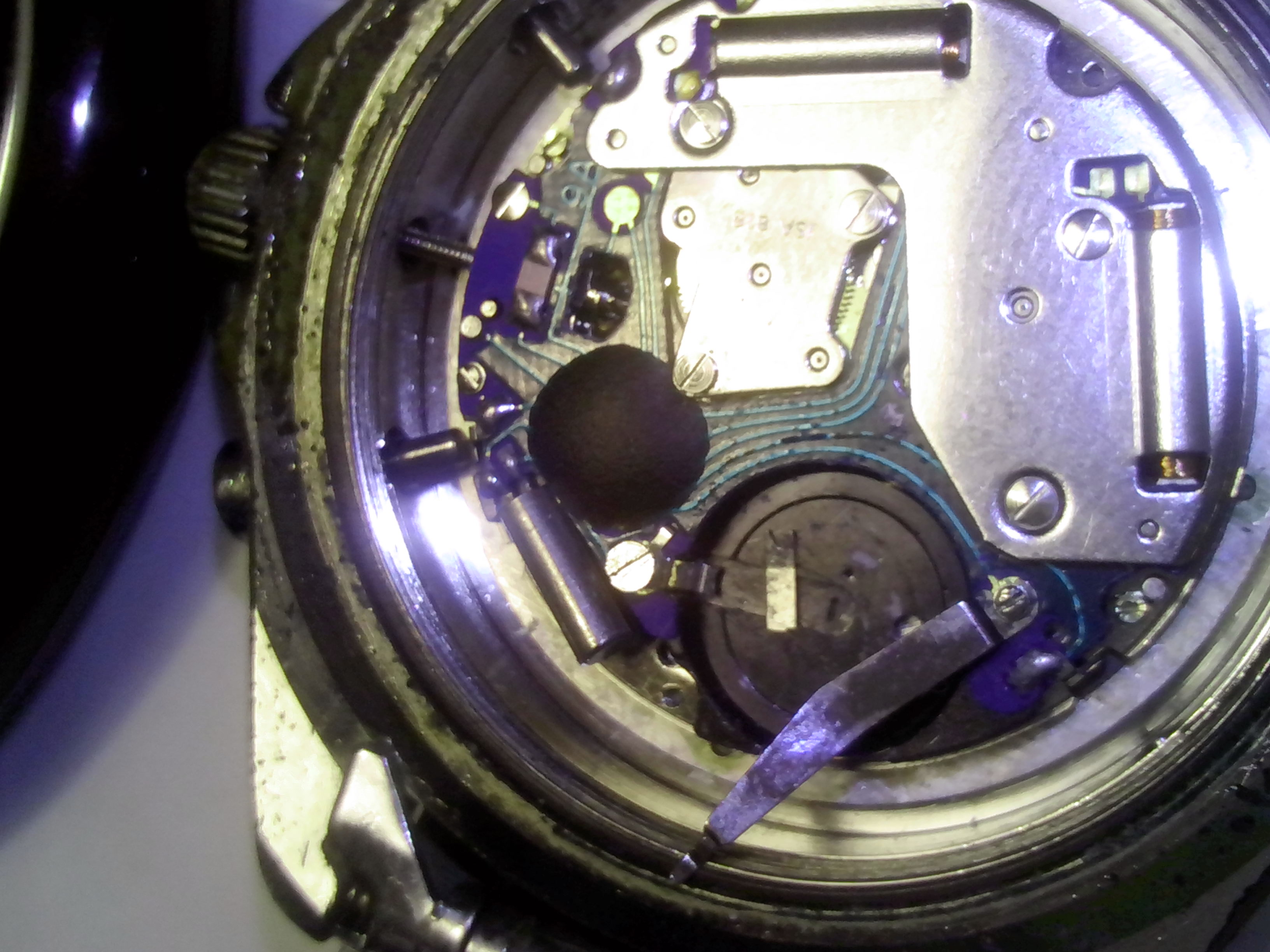

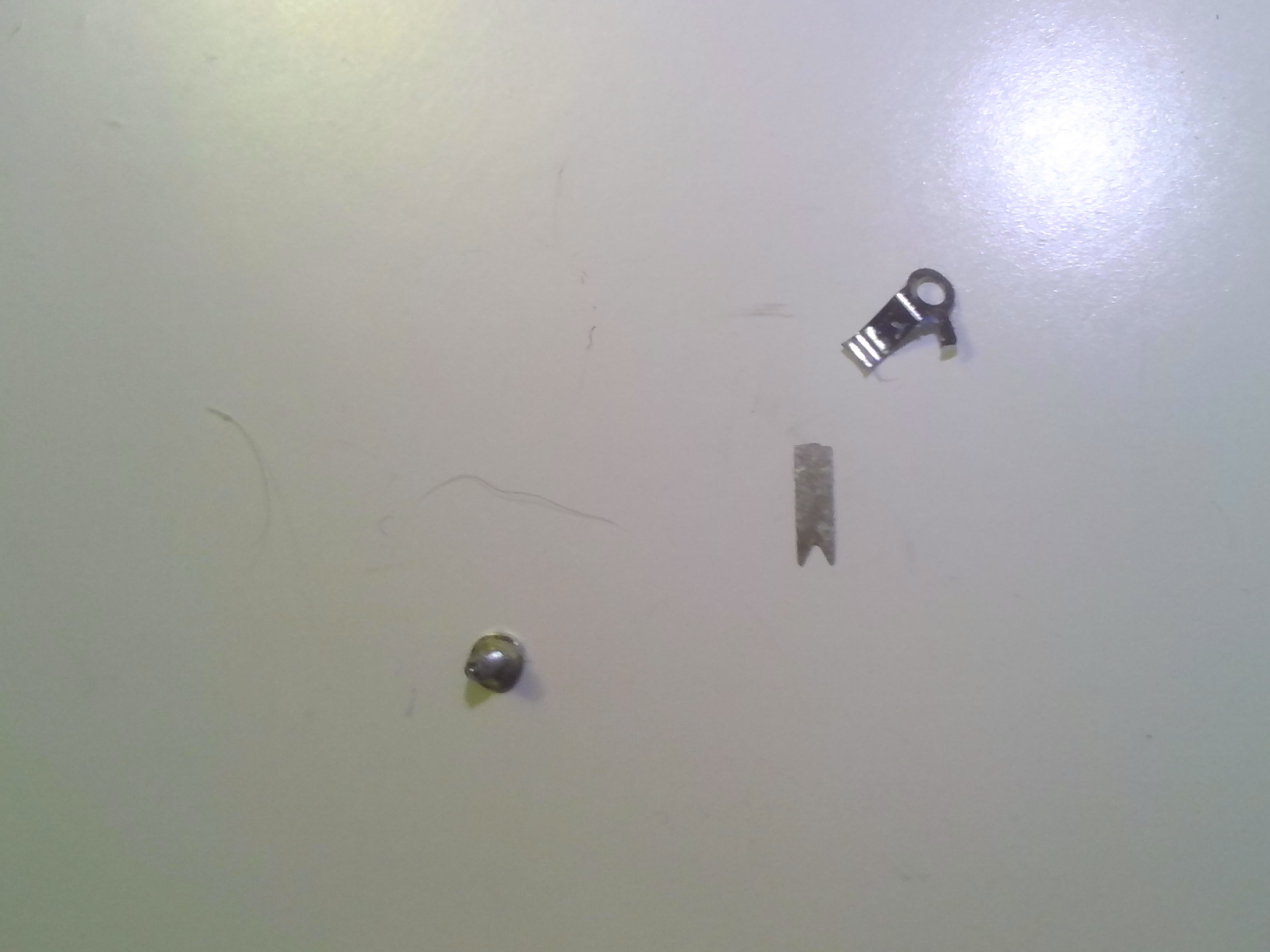

Salve, nel cambiare la batteria ad un orologio di marca Lancaster, la piccola lamina che si trova sotto la pila è venuta via ed è scomparsa. Senza di questa l'orologio non funziona.C'è un modo per sostituirla? Per una eventuale ricerca potete dirmi come si chiama questo pezzo?Grazie a voi tutti. Saluti.
MessaggioInviato: lunedì 11 novembre 2013, 16:32
Messaggi: 3661
Provincia: La Spezia
La lamina in oggetto è il contatto del terminale negativo della pila, in genere è saldata/rivetteta al circuito elettronico e non può essere sostituita.
Comunque se inserisci delle fotografie del modulo interno e della zona della pila e ci indichi tutto quello che c'è scritto si può dire qualcosa in più.

pezzo rImmagineotto...

Per questo calibro ISA il contatto che si è spezzato si dovrebbe trovare tranquillamente in fornitura come ricambio.

Intanto un pezzetto di alluminio alla McGyver,lo farà andare. :-D

contatto polo negativo isa 8162 ... si trova in fornitura.ciao

su uno swatch irony crono per intendersi mi è capitato la stessa cosa,
il mio colpo di genio è stato tagliare una vecchia molla di carica inserire a questo punto la lamella nuova sotto il moncone rimasto,la forza della levetta ha determinato la tenuta del contatto 8-)

graffia le parti spezzate, dopo averle pulite con un saldatore a punta fine gli dai un colpetto di daldatura,rifinisci con limetta e la molletta continuera' a funzionare come prima ,non c'e' nessuna forza in gioco pertanto......
