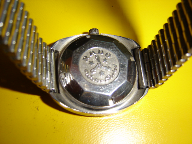

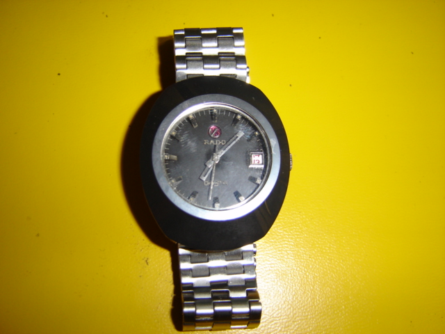

Il mio rado, vecchiotto ma di grande valore personale :D ha un problema spero non grave, la corona se la tiro, metto a posto l'orario, ma il datario si è incastrato a metà data e non riesco più a caricarlo a mano anche se è automatico. L'ho preso oggi dopo 5 giorni che era sul comodino per indossarlo, metto a posto l'orario, e poi provo a mettere a posto la data, niente, provo a caricarlo, la corona gira ma non carica, è molle, gira libera senza sforzi sia in un senso che in un altro. :shock: Che cos'è successo? E' grave?
( le ditate sono sopra al vetro, sto mangiando patatine :D )

Sicuramente c'è una anomalia in uno dei componenti del gioco-carica che sono parecchi pezzetti ognuno con la propria funzione, bisogna smontare e vedere...

ciao, secondo me monta l'Eta 2452 o 2472, a volte succedeva che su quei calibri il martello della data scavalcava il disco data e si incastrava, però bisognerebbe vederlo senza quadrante.
