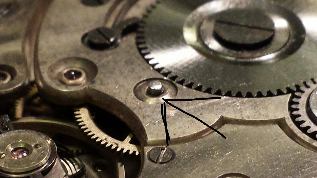

salve a tutti, sto rimettendo a posto questo repeater w sono quasi giunto alla fine dopo la rocostruzione di alcuni pezzi. ora é rimasto il problema che non girano le lancette anche se gira il bilanciere, ma non so come agire. nella foto é indicato un perno che si sfila lato platina del bilanciere e a cui si ingila lato quadrante la ruota a cannone con relativa chiocciola e ruota ore. il problema é che l unico pezzo che puo trasmettere il moto e quel perno che dovrebbe fare frizione con la ruota appena sotto il ponte in foto ma sembra che la frizione nin ci sia piu ... la domanda é in questi casi come si agisce ? mica si puo stringere una ruota e neanche allargare il perno senza fare schiacciture ... e quindi ? si accettano consigli ...

Leggi questo; è tutto spiegato.
http://www.orologiko.it/forum/viewtopic ... ht=tigeron

Grazie sembra fatto apposta non sapevo neanche che si chiamasse cosi. Ciao
