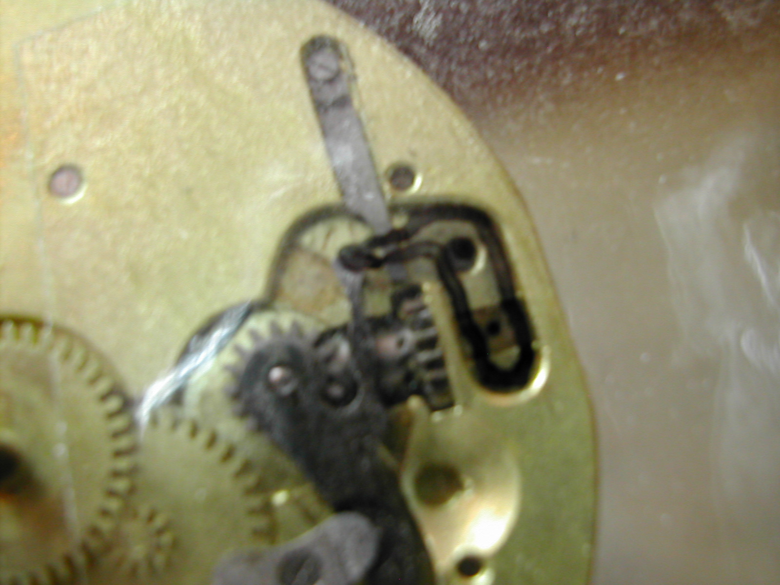

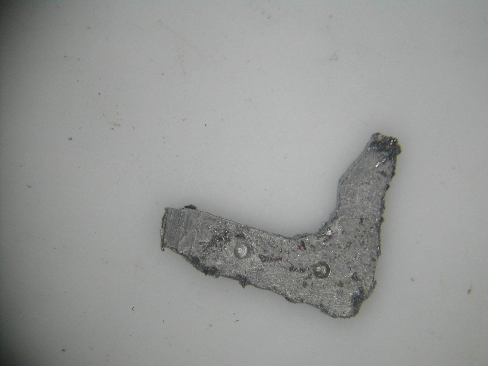

Omega tasca calibro 18 SPB con tiretto mancante e vite spezzata. Cercherò di fare alcune foto così vi "divertite" un pò :eek:
Cercherò di iniziare il lavoro oggi intorno alle 19:00 riparazioni permettendo.
A più tardi 8-)
Stanislao

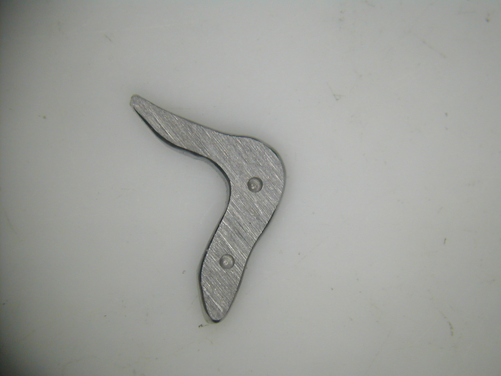

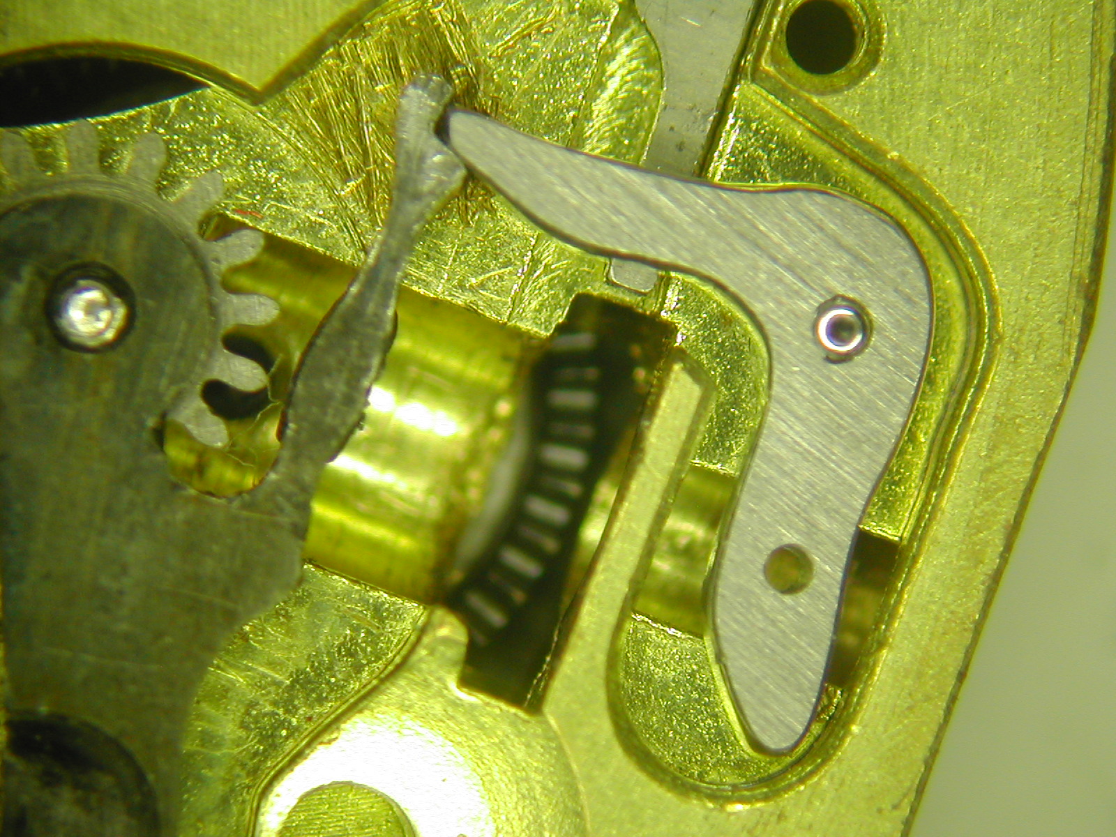

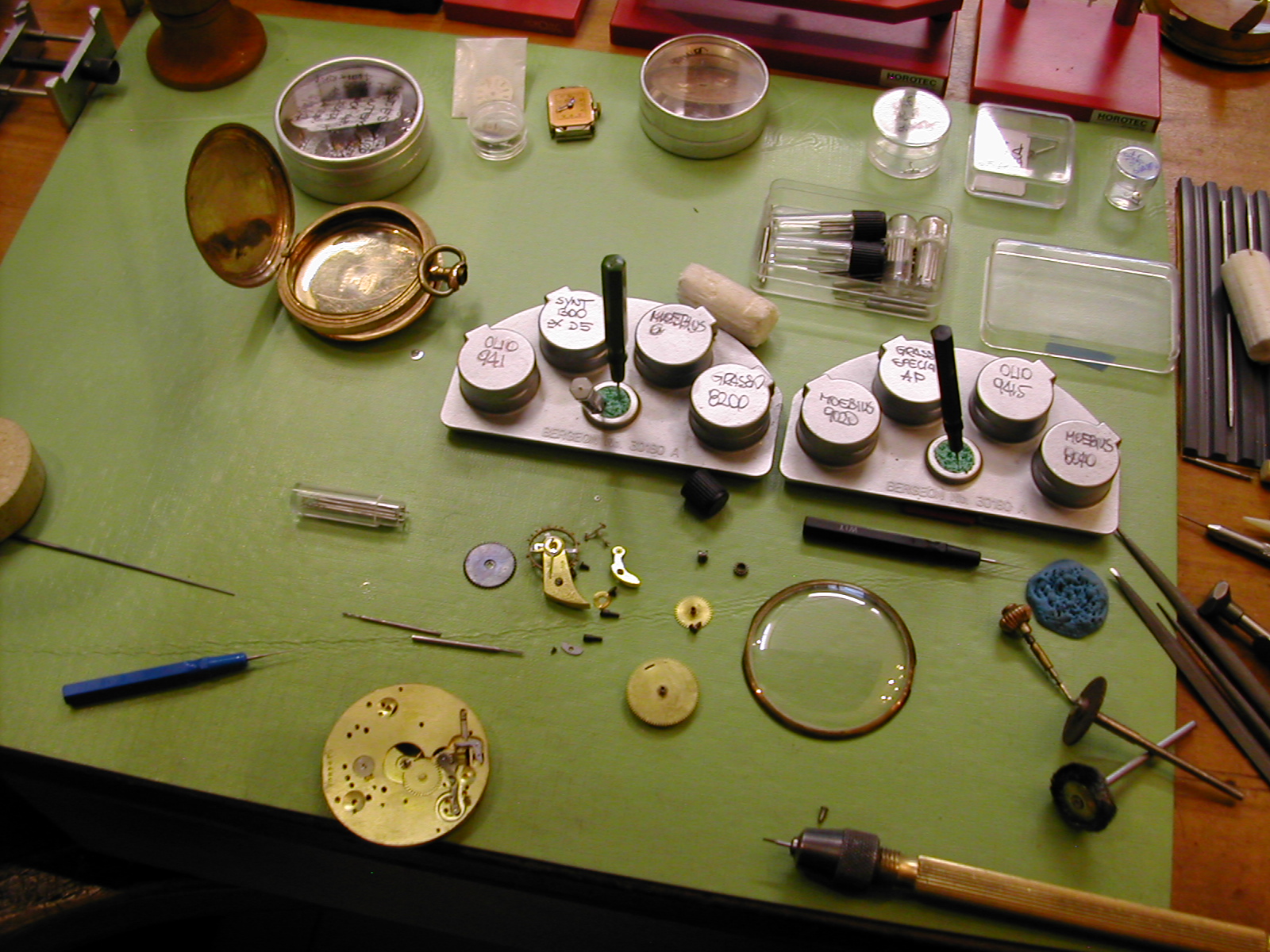

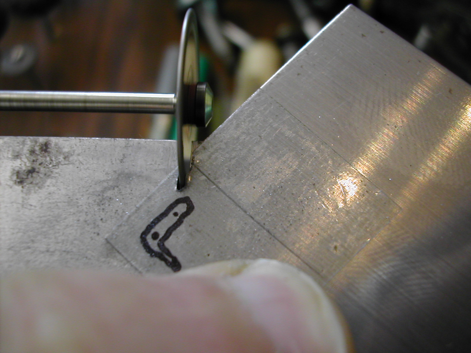

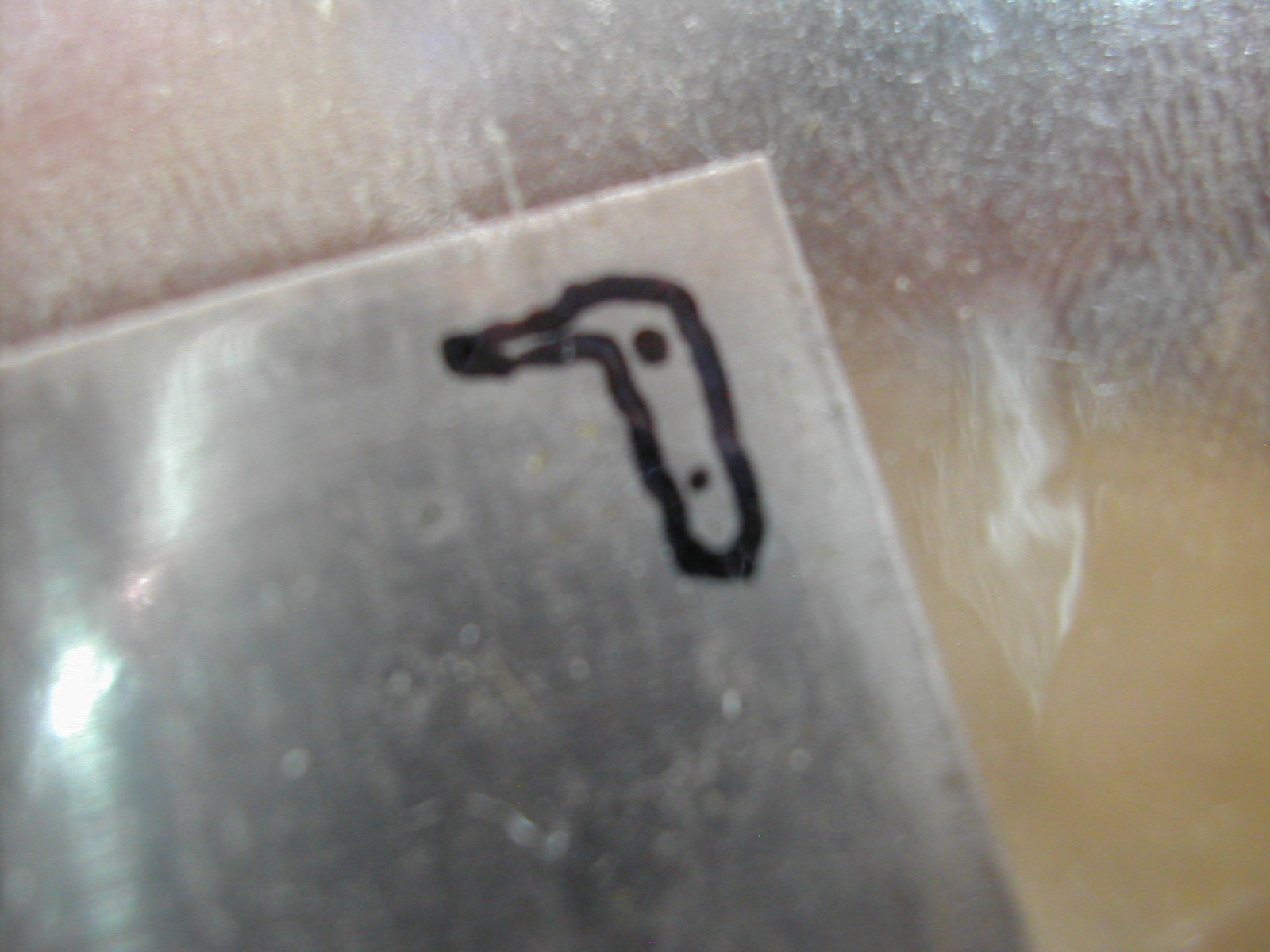

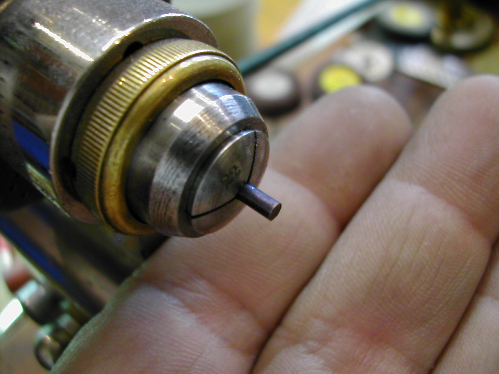

................................................Eccoci qua' come promesso e senza scuse 8)
Dalla sbozzatura su foglio adesivo trasparente, dal taglio alla rifinitura con foto del banco durante il lavoro (così rispondiamo anche a chi precedentemente chiedeva foto di "banco al lavoro") 8-) 8-) Ci vule rispetto per tutto ciò che si stà facendo con un oggetto che ti appartiene per pochi istanti, ma prezioso per il possessore e nel mio laboratorio tutto ciò traspare come l'acqua limpida e come la mia personalità (senza richiamo per nessuno e benzine sul fuoco è solo una mia opinione). Premetto che il tiretto deve essere terminato in alcuni punti e aggiustamenti finali, ma il grosso è fatto!! 8-) 8-)
:jump:

Interessante il metodo della carta trasparente, ti ringrazio, ne ho imparata un'altra... :o

Complimenti, buona manualità. Attenzione al bilanciere! Quando lo si toglie dal movimento, completo di ponte, non si mette mai nella posizione che è in fotografia. Rischi di rimperlo, rifai un pezzo e rischi di romperne un altro?
Ezio
MessaggioInviato: lunedì 21 gennaio 2008, 11:08
Iscritto il: mercoledì 30 agosto 2006, 9:59
Messaggi: 280
Località: San Benedetto del tronto
Grazie ancora a tutti per i complimenti. Ho un appunto da fare, sono 25 anni che spesso (non sempre) metto il bilanciere nel modo che è in foto, e non è successo MAI nulla, se una persona è frascona, allora posso capire che in qualsiasi modo sistemi il bilanciere primo o poi lo fà fuori, altrimenti rimonti ed è okkey. Forse posso dire che è meglio riporre il tutto in scatolina di lavorazione, ma alcune volte si sorvola, durante la lavorazione "real-time" di un orologio 8-)
Saluti Stanislao
MessaggioInviato: lunedì 21 gennaio 2008, 21:35
Messaggi: 26808
Saluti Stanislao
Concordo con te, se uno le cose sà "toccarle" come le mette le mette và bene, mentre per un novellino è meglio che si attenga scupolosamente a metodi a basso rischio. :eek:
