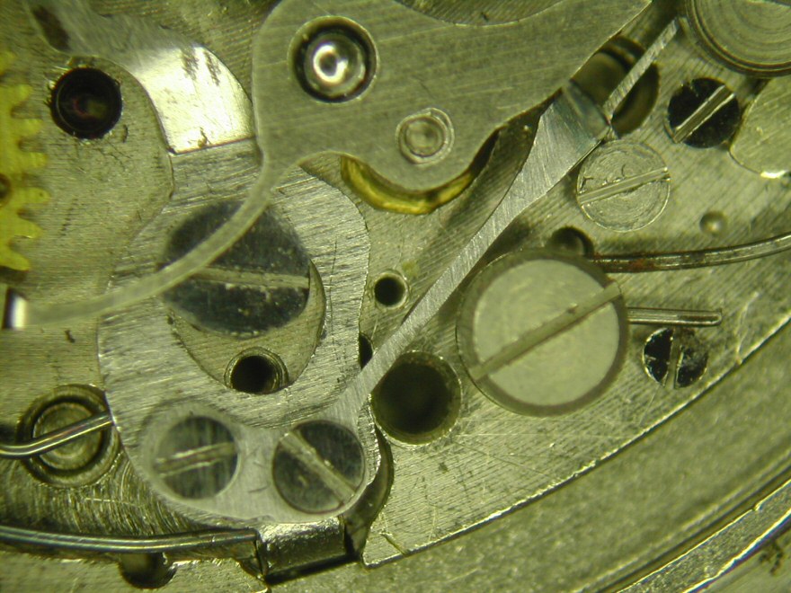

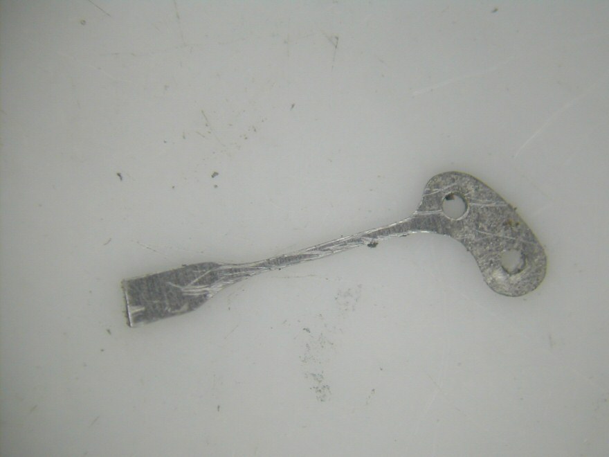

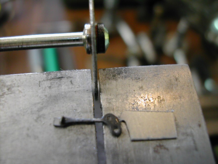

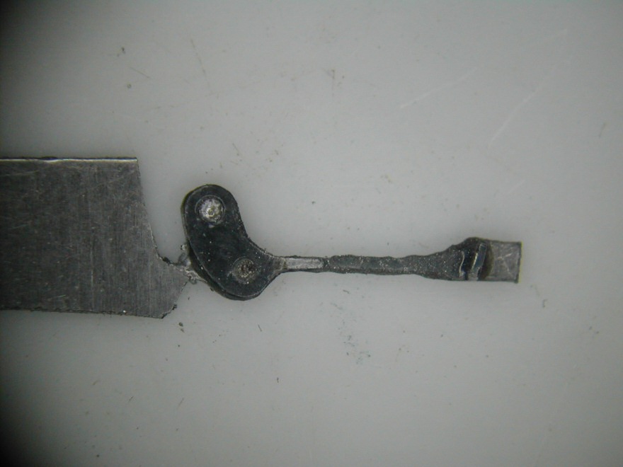

Ricostruzione molla di spinta della leva scatto giorni e fasi luna Valjoux 88 con relativa tempera. Movimento manomesso da qualche buontempone :D :D

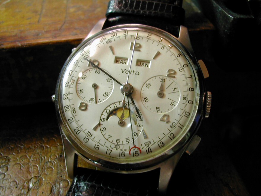

Ottimo lavoro Stanislao, non è per nulla facile rifare un pezzetto del genere, davvero complimenti. Stupendo il Vetta, da sballo! ::sbv

Bellissimo orologio e un ottimo lavoro, peccato che è bello fuori ma è bruttissimo dentro :-(

Le viti sono "slabbrate" sul taglio da un uso improprio del cacciavite
e non spanate, che non avvitano più.
L'orologio è arrivato in laboratorio per un problema legato allo scatto rapido della data e fasi luna (ambedue collegati). Ovviamente ho suggerito anche una manutenzione, ma il cliente non ha voluto e ho ripristinato il solo scatto data-fasi luna, trascurando ovviamente tutto il resto :-D . Il tutto senza una garanzia sul perfetto funzionamento dell'orologio, cioè nella costanza di marcia e funzioni cronografiche 8) è chiaro che se ci sono problemi legati allo scatto data riconosco il problema in garanzia, ma se si ferma o il crono non và, sono cavoli suoi, per farlo funzionare pagherà ancora 8-) 8-) .

Grazie per i complimenti, effettivamente più di 7h per la realizzazione di questa mollettina sono tantine, ma purtroppo una serie di inconvenienti, ha determinato questo tempo. Ne avevo realizzata già una, ma dopo tutta una serie di aggiustamenti, punte per foratura rotta (quindi recuperarne un'altra) tempera, a primo acchitto tutto funzionava, rimontaggio quadrante, lancette e pronto per essere riconsegnato, la fase luna non scatta più :sad: ...molletta SPEZZATA!!! archivio la riparazione e la riprendo dopo 4-5 giorni (il tempo per sbollentare) inizio nel realizzare la nuova molletta, dopo delicate rifiniture levigature ecc ecc molletta nuova. (l'ho abbreviata alla grande, ma è stata lunga credimi)
-Acciaio usato?? Sono delle lastre in acciaio fornite da BERGEON in un ass.to di vari spessori (la sigla dell'acciaio non la conosco) comunque abbastanza morbido, ma da TEMPERARE SEMPRE
-Come l'ho temperata? Mha, come si fà di solito, una lampada a spirito, la mollettina avvolta in filo di ferro dolce per evitare deformazioni e appena assume un colore rossastro...bluff...nell'olio :o controlli, sgrassi, rilucidi
-Spezzone? Della mollettina originale era rimasto solo la parte dove ci andavano le viti, io ho dovuto riprodurre (in base a delle illustrazioni di questo calibro, la parte del filo terminale che ha anche una piegolina all'estremità) Nota, la mollettina è fedele all'originale, non c'era altro modo per farla e poi avrebbe compromesso tutto il bello di questo movimento, non ti pare??
