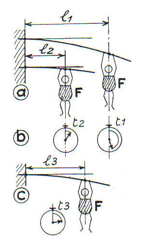

E' proprio così: e' solo la parte in acciaio che flette e che quindi col suo spessore minore o maggiore e diversa lunghezza determina l' ampiezza di oscillazione. Più è lunga e meno spessa la parte in acciaio e meno sforzo compie il pendolo dopo aver ricevuto la spinta,nel suo spostamento con una conseguente ampiezza di oscillazione maggiore.
Il contrario,cioè minor lunghezza e maggior spessore,comporta uno sforzo maggiore e quindi un'ampiezza minore.
Sotto,un esempio sulla durezza delle molle,autoesplicativo coi relativi tempi di reazione:
