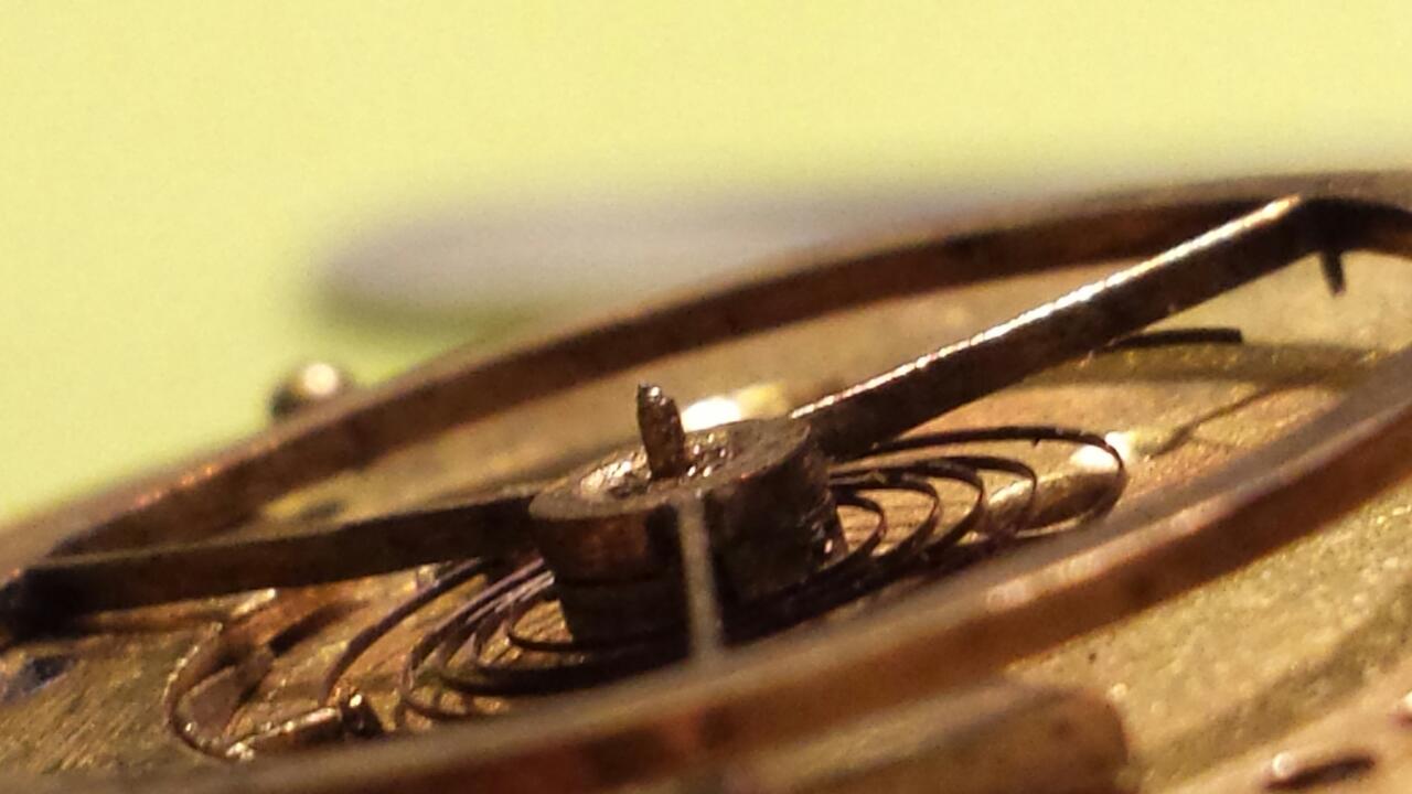

Salve, sto rimettendo su un verga e sono riuscito a far oscillare di nuovo liberamente il bilanciere. Ora quando lo carico mi fa delle microoscillazioni di mezzo millimetro e i ruotismi girano. Ho provato a dargli piu spirale o meno ma niente. Qualcuno sa dirmi avche angolazione va messa la bandierina del bilnciere rispetto alla ruota dentata ? Perche quelle microoscillazioni ? Grazie.
P.s. Chi del forum mi puo ricostruire un asse di un verga con con complicazioni giorno e data ? Fino a stamattina girava tutto ora non piu e vedo bilanciere lento. Credo sia solo la per finale dell asse.
Grazie a tutti

allego foto dell asse che secondo me é rotto

l'asse è rotto :D

A vederlo cosi sembra che si sia rotto il perno...
Se vuoi penso di poterti aiutare...fammi sapere!

sarà anche necessario rinboccolare il coq
