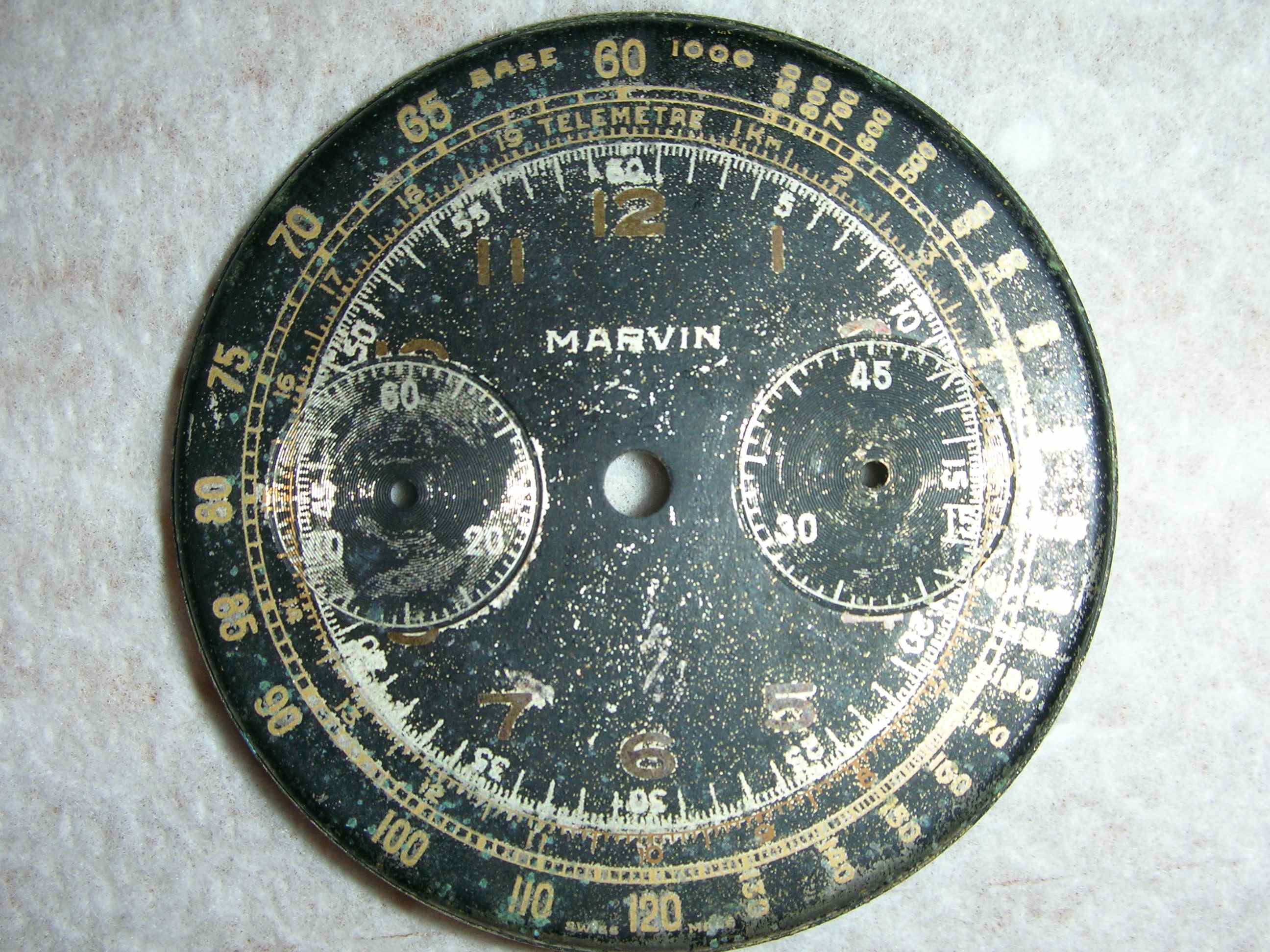

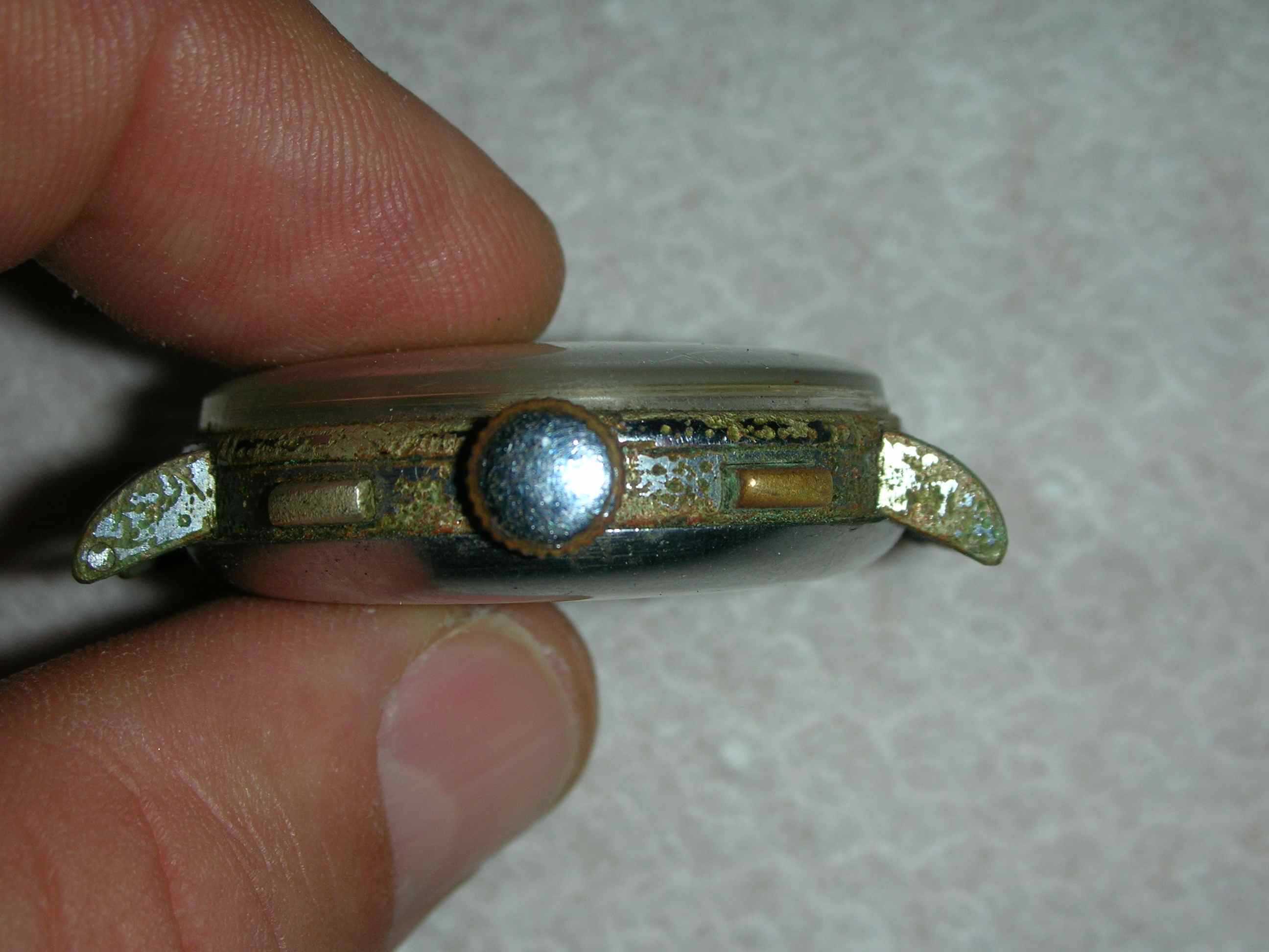

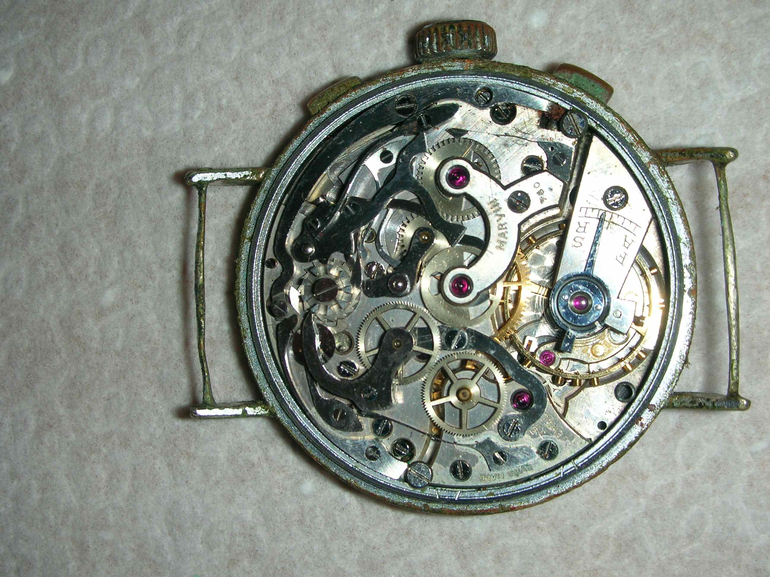

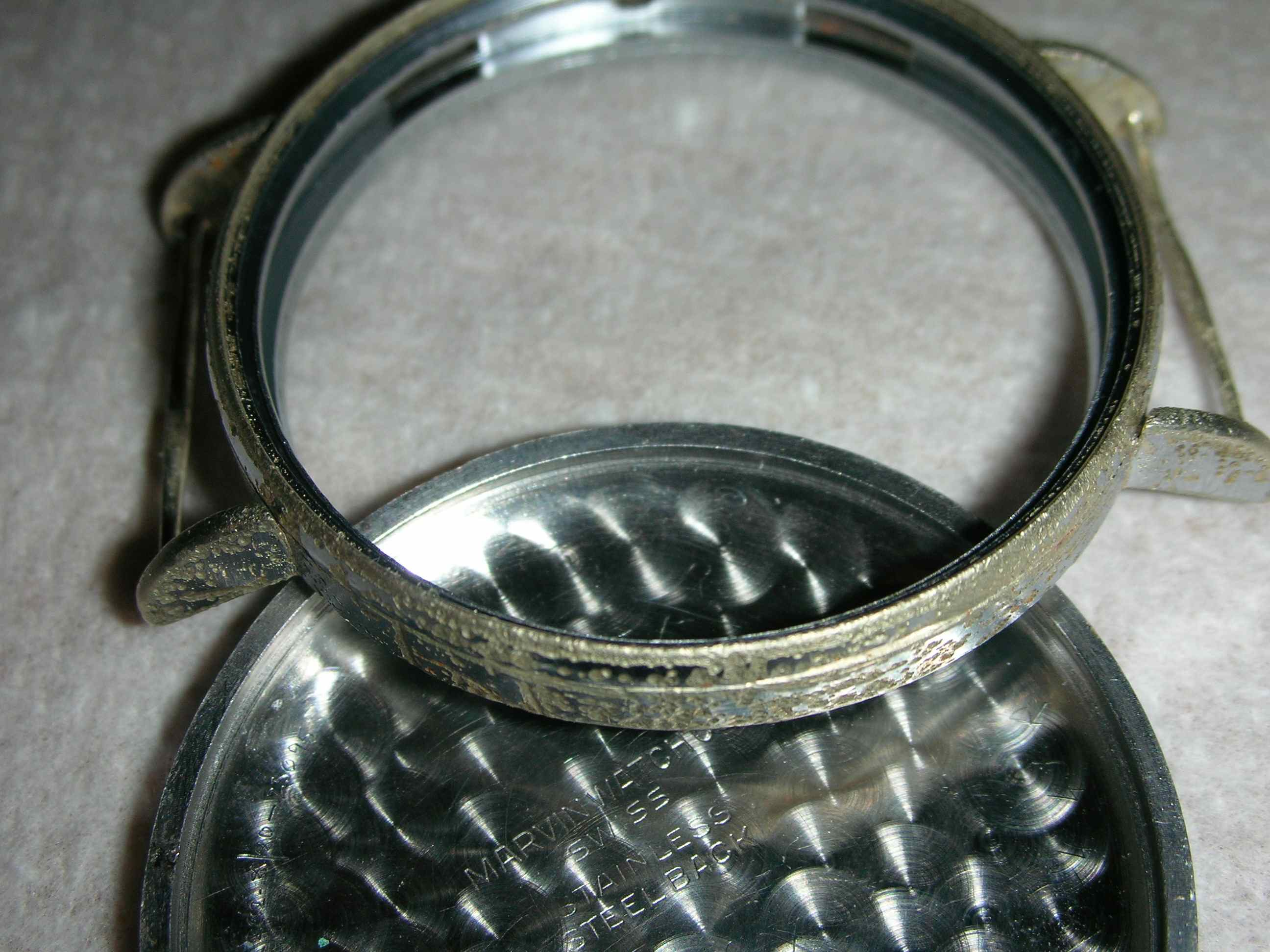

ciao amici volevo un vostro parere e consiglio su questo crono comprato sulla baia è un marvin valjoux 22 a me piacciono molto forse si era capito penso corroso da acqua di mare il movimento è integro anche se le viti sono un po bloccate consiglio per sbloccarle il quadrante e la cassa sono rovinate cosa faccio cerco cassa nuova o provo a ricromare ho dato una pulitina al quadrante e penso di tenerlo cosi grazie
andrea
cassa pulita in ultasuoni con chanteclair e quadrant pulito con sapone neutro

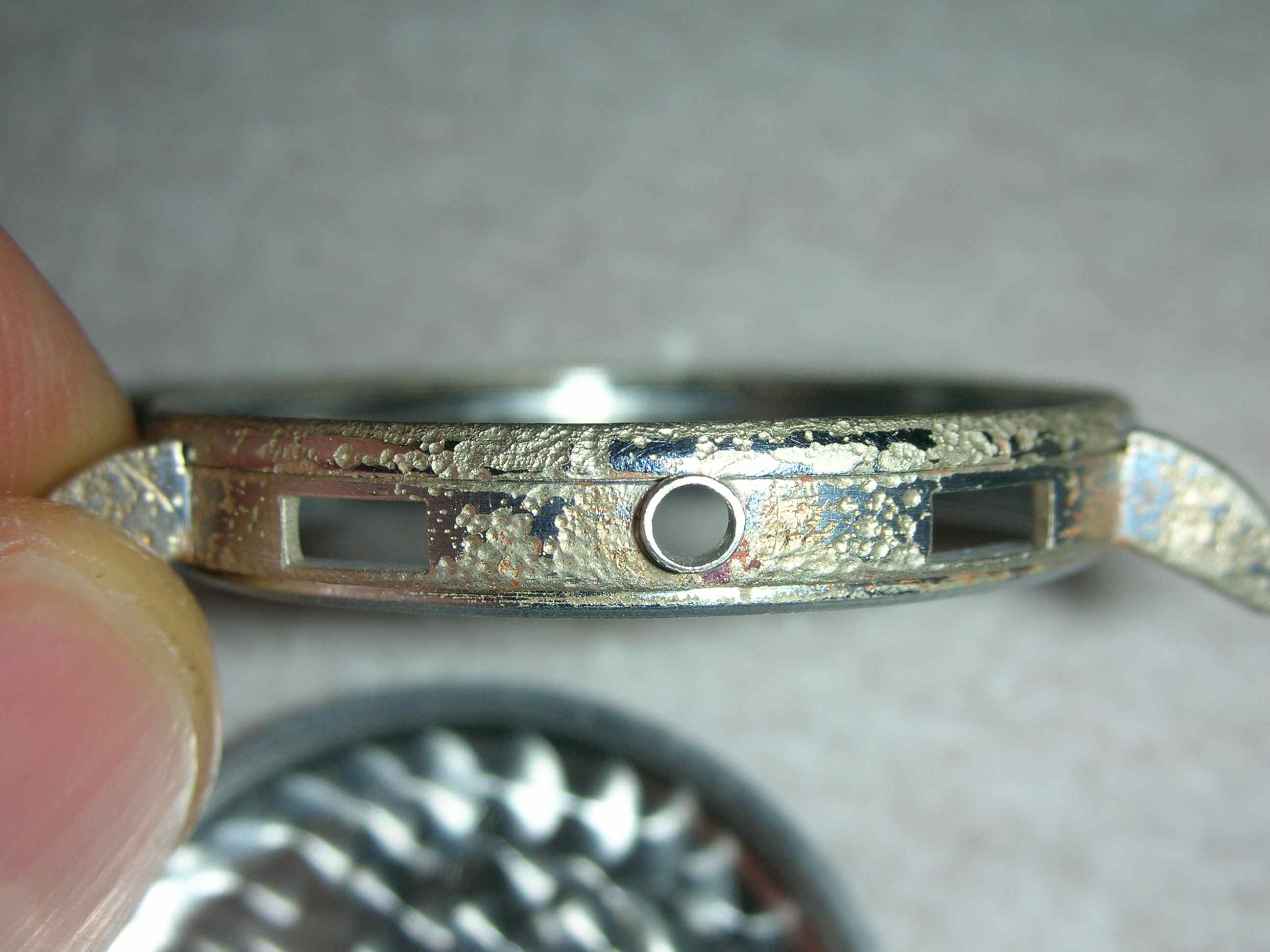

Cerca sociramente una cassa nuova quella è inrecuperabile
MessaggioInviato: sabato 22 giugno 2013, 17:00
Messaggi: 3426
Località: Palermo
Provare comunque non costa niente: carteggia la cassa fino ad ottenere una superficie liscia e satinata, e se a quel punto la cassa c'è ancora la fai ricromare, costa 10€.
Io una cassa messa come la tua sono riuscito a recuperarla.
Il quadrante è da ristampare o ne acquisti uno nuovo.

attualmente il quadrante lo terrei cosi poi si vedrà ma accetto consigli ho avuto un sacco di critiche sulla ristampa del marvin gyroplan grazie
ci provo

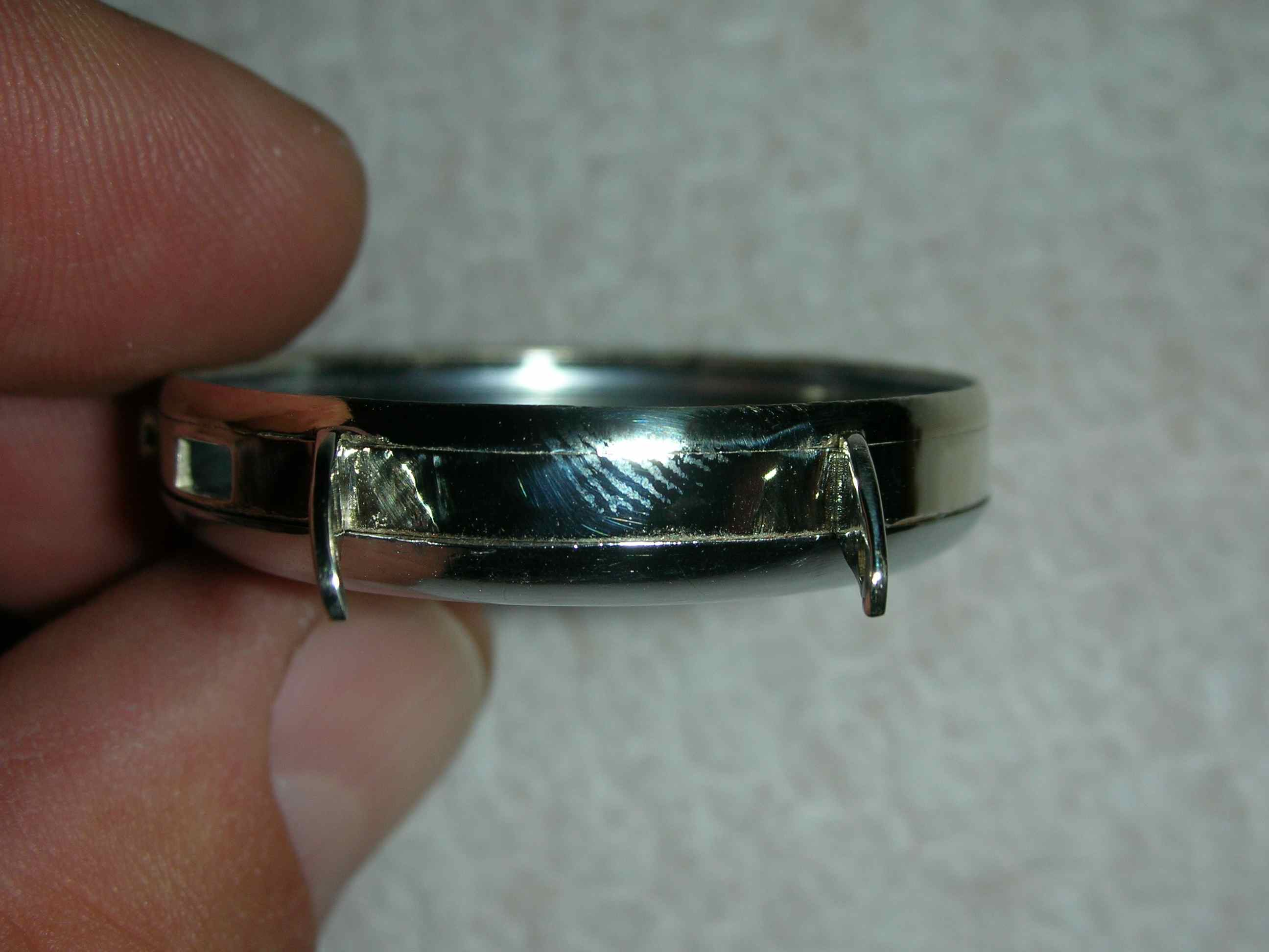

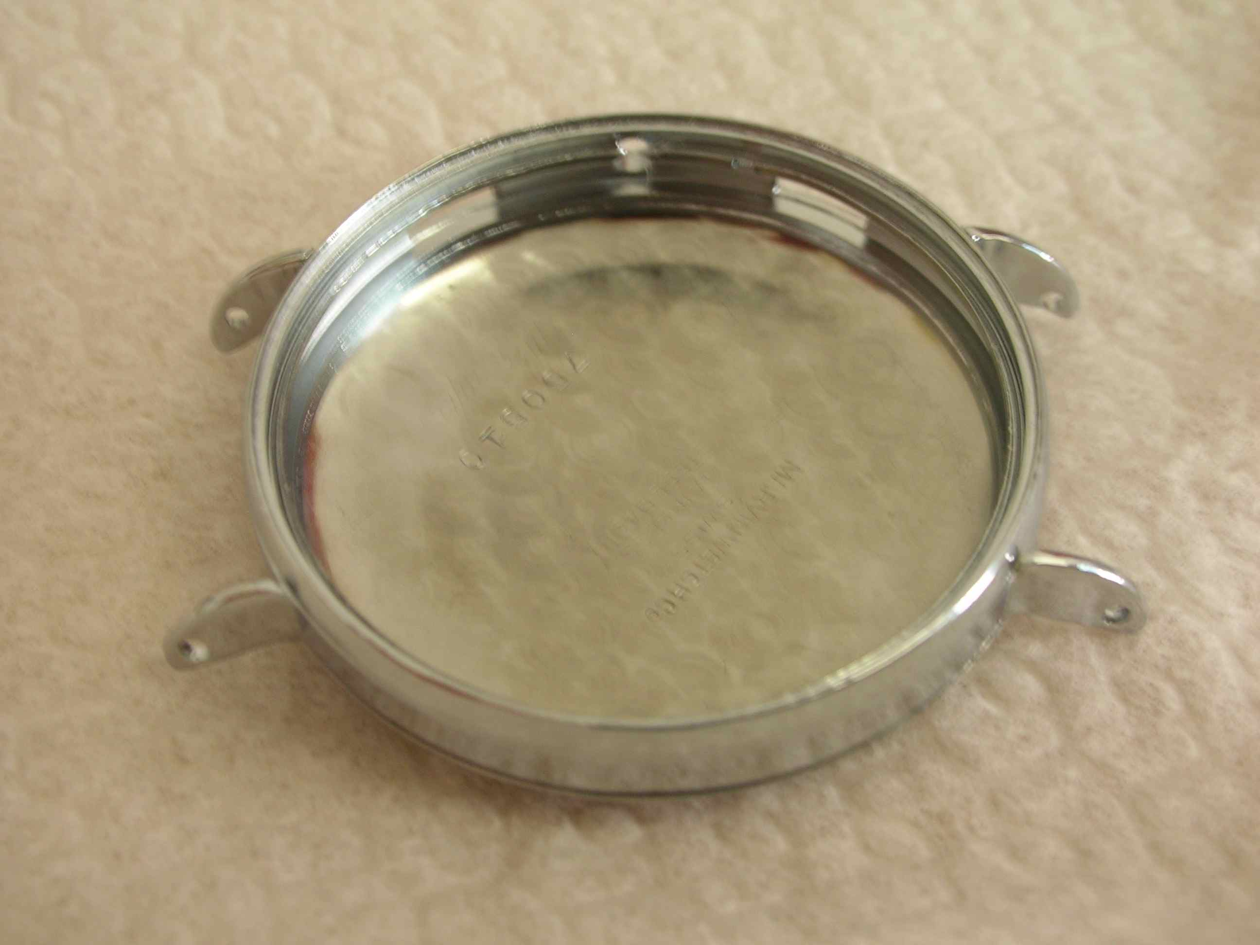

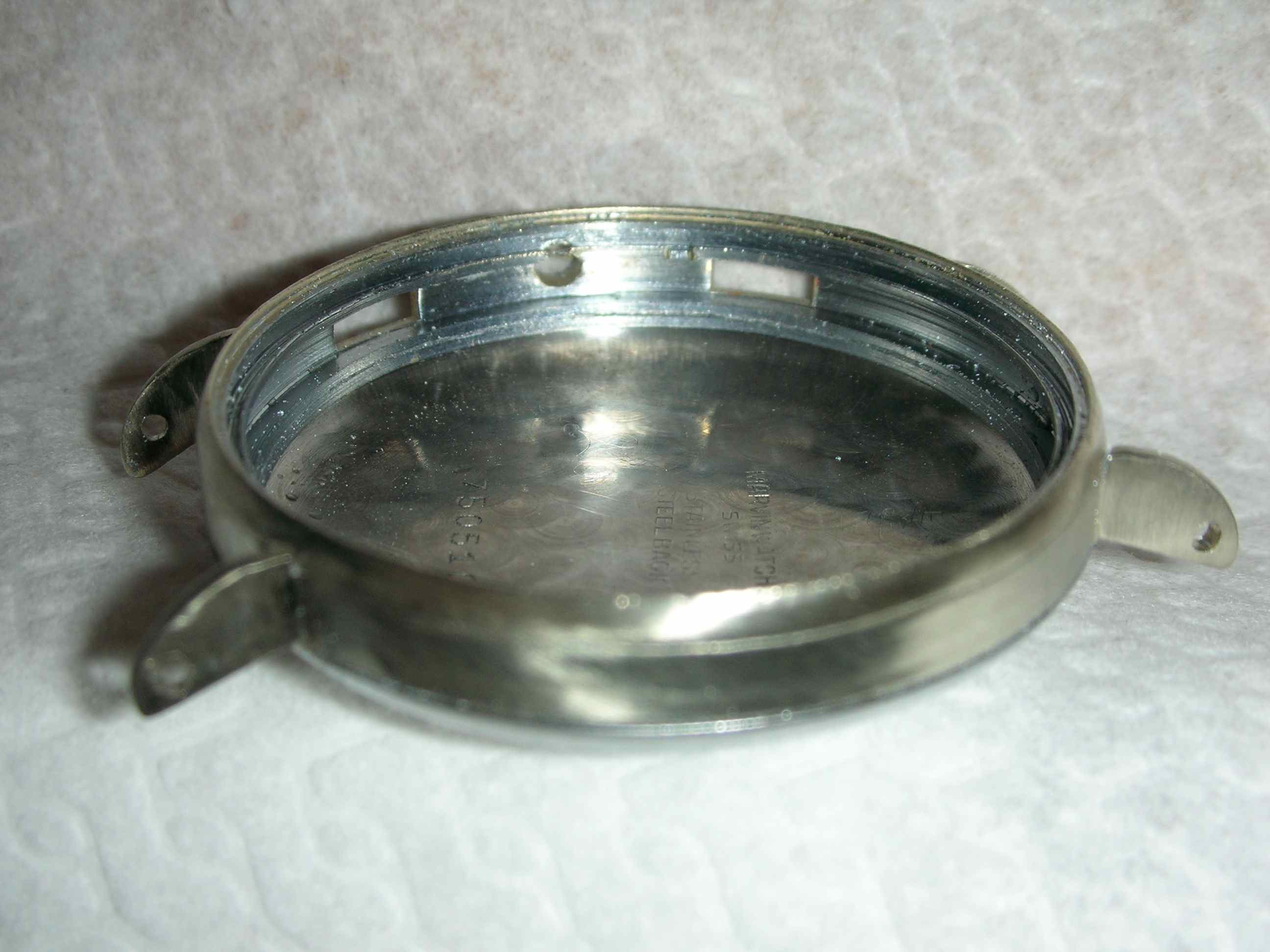

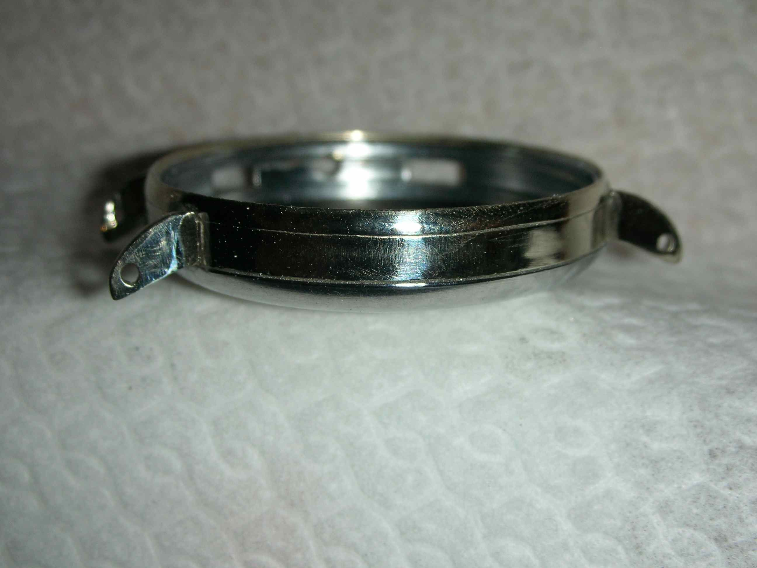

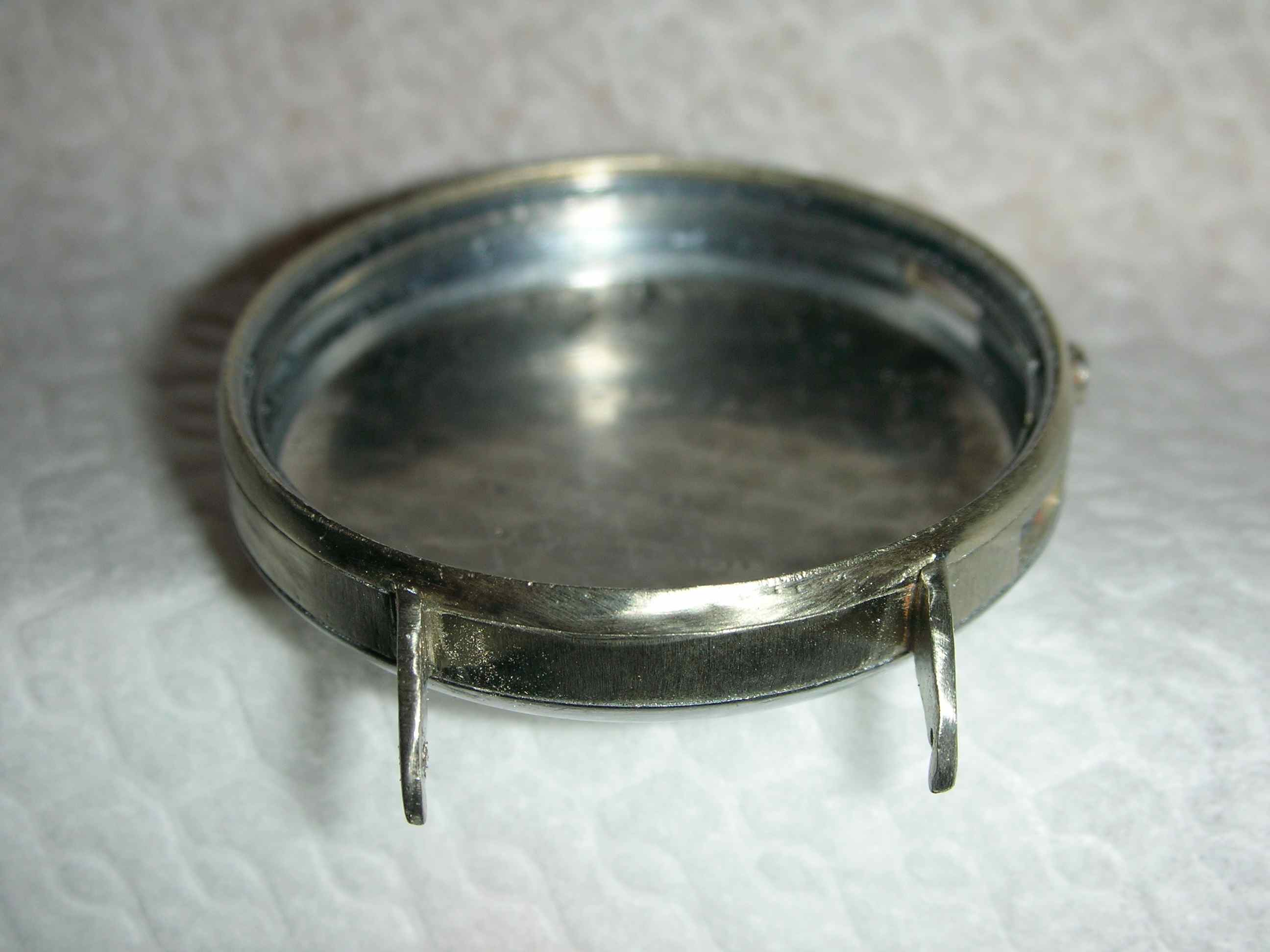

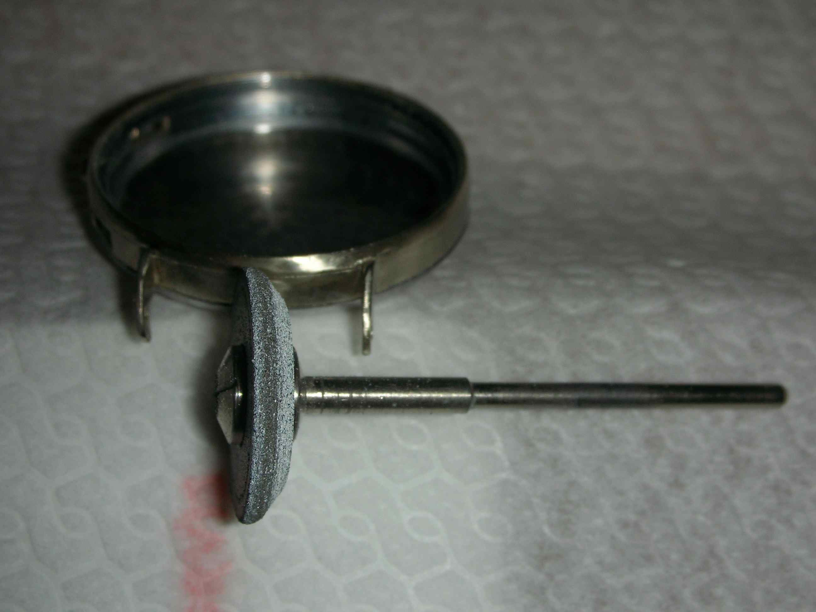

MessaggioInviato: domenica 20 ottobre 2013, 0:46
Messaggi: 846
Località: Genova
Provincia: Genova

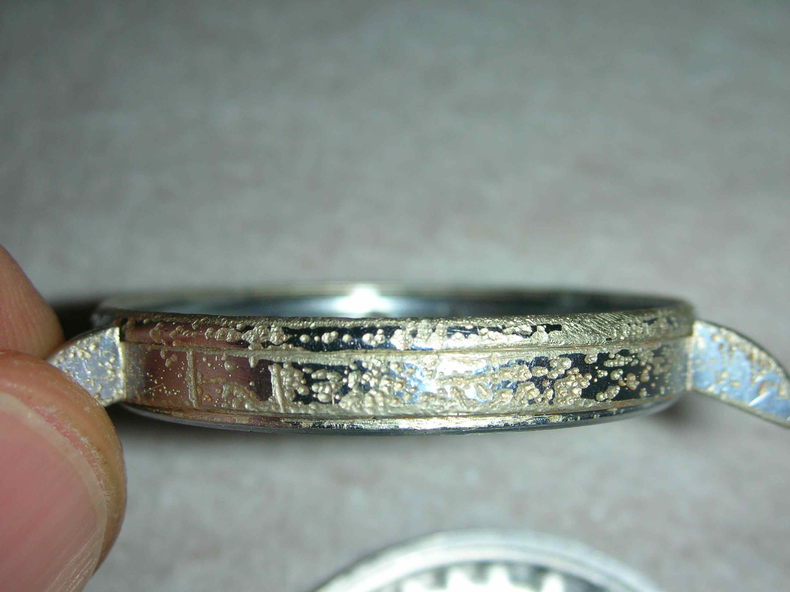

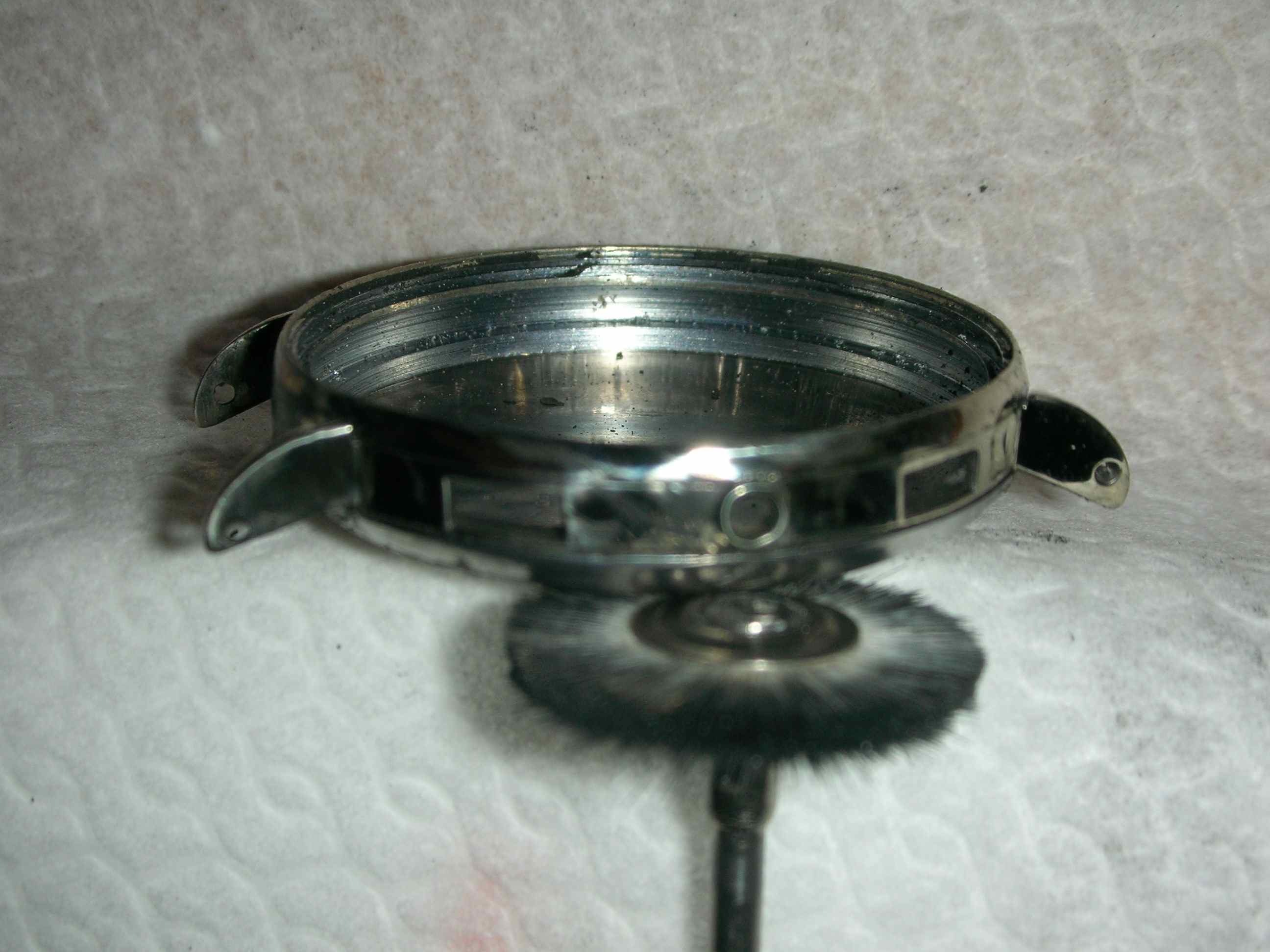

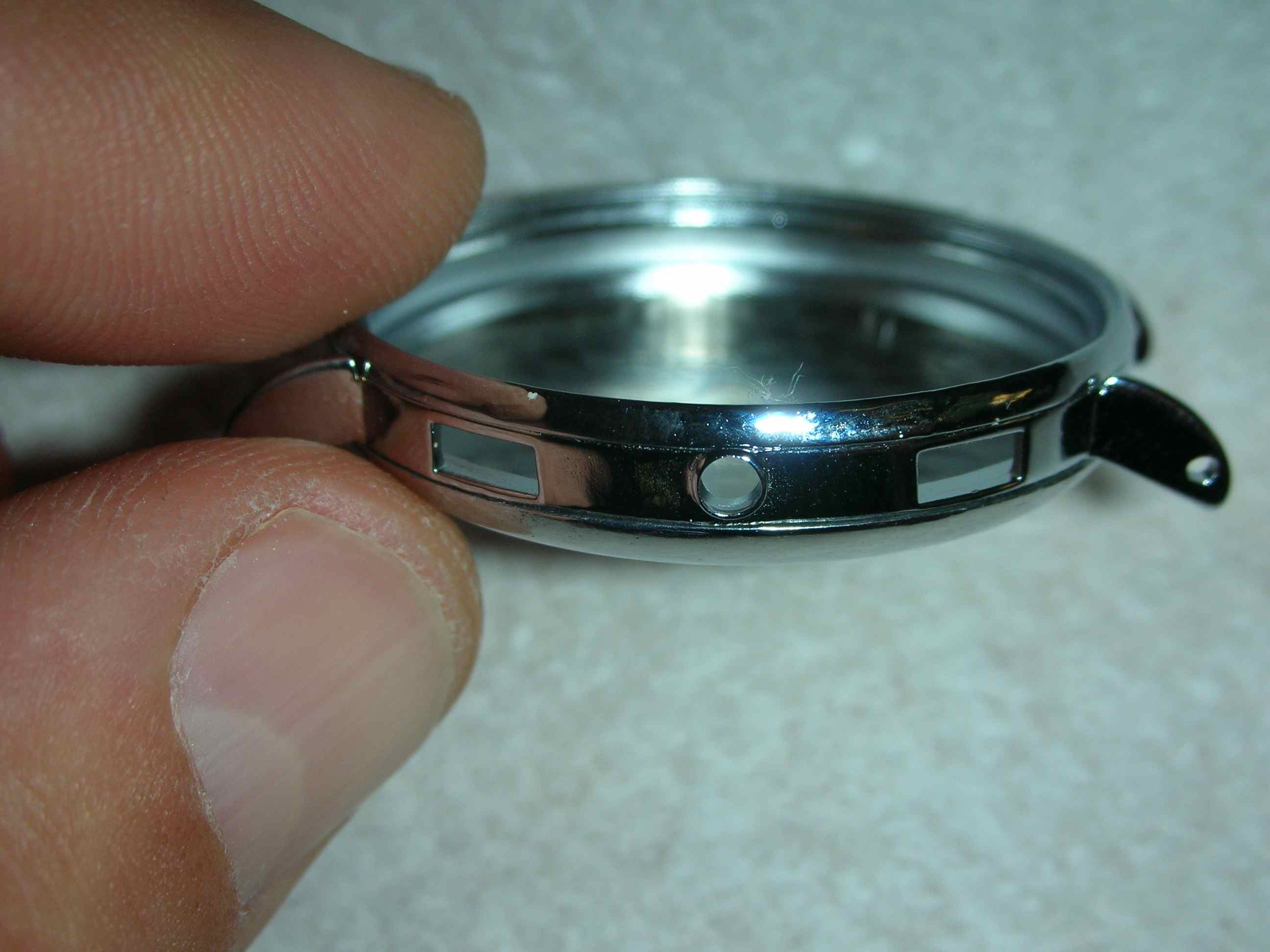

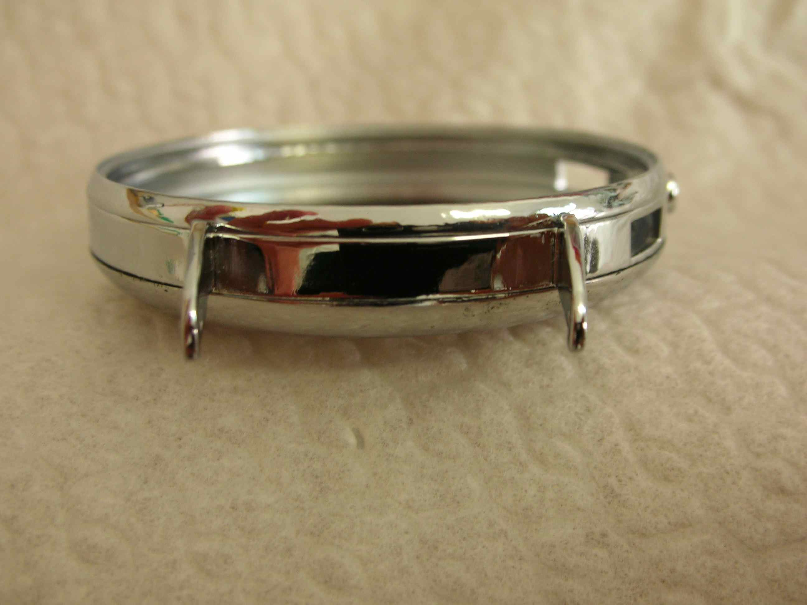

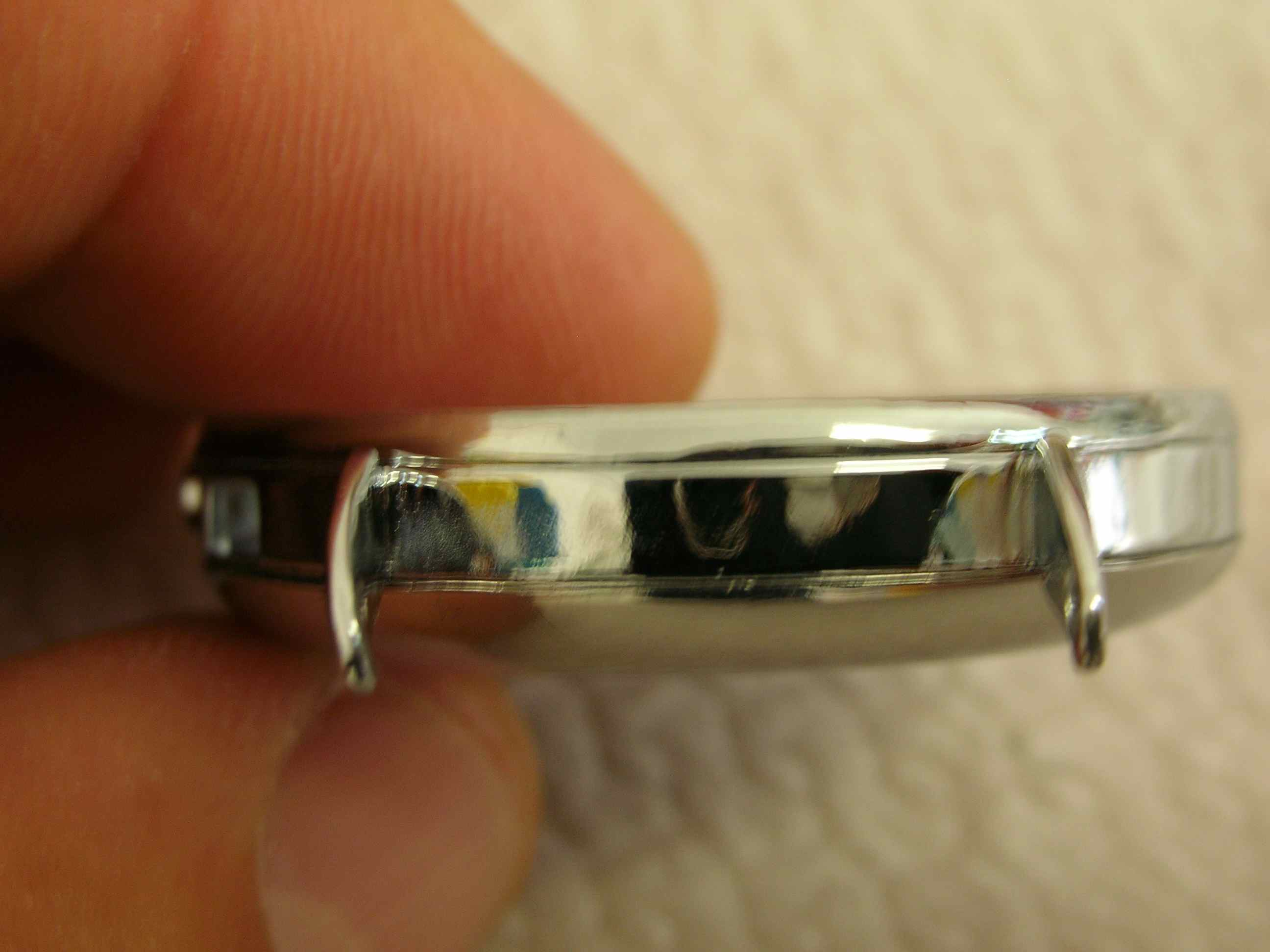

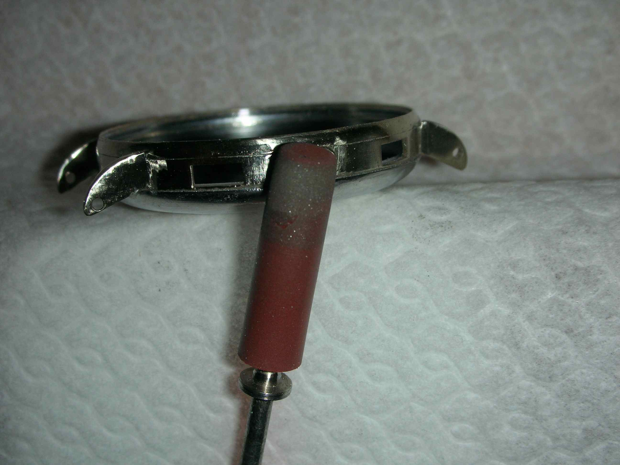

ciao amici ho seguito il consiglio e mi sono messo al lavoro ho preparato la cassa e portata a far cromare ecco le varie fasi
come era

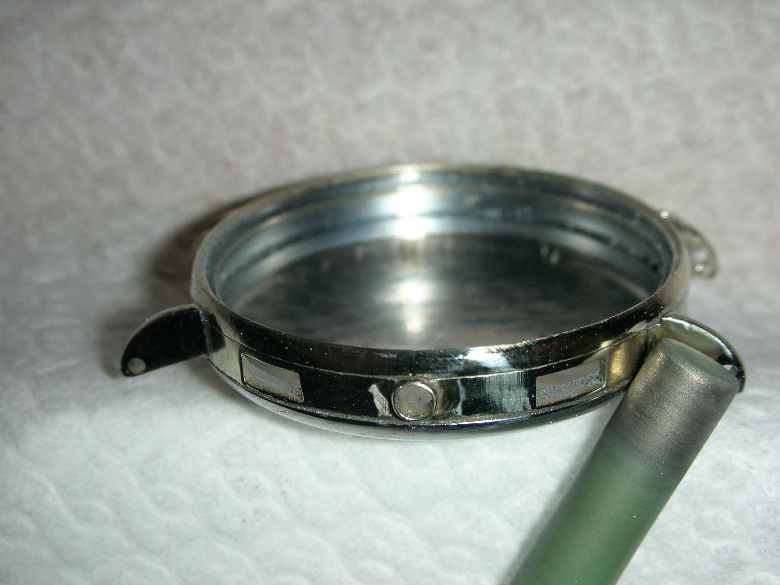

inizio a passare tramite trapano i vari gommini per levare la corrosione
primo passaggio gommino lenticolare bianco abrasivo
ed ecco come si presenta la superficie
dopo questo passaggio lavo bene e asciugo

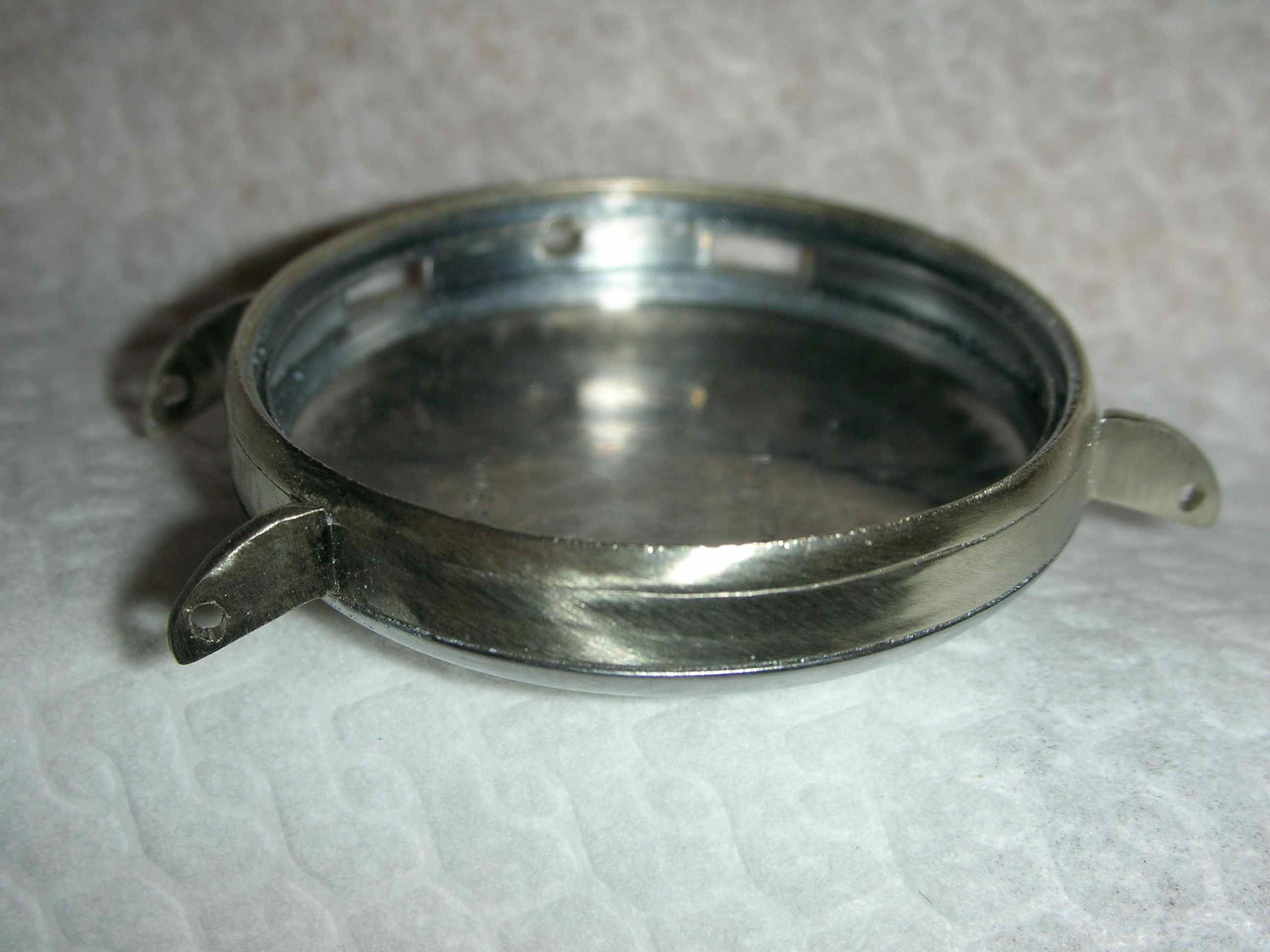

secondo passaggio con gommino meno abrasivo rosso
terzo passaggio con gommino verde che noi chiamiamo lucidante
ultimo passaggio con pasta lucidante tramite spazzolina di pelo di capra

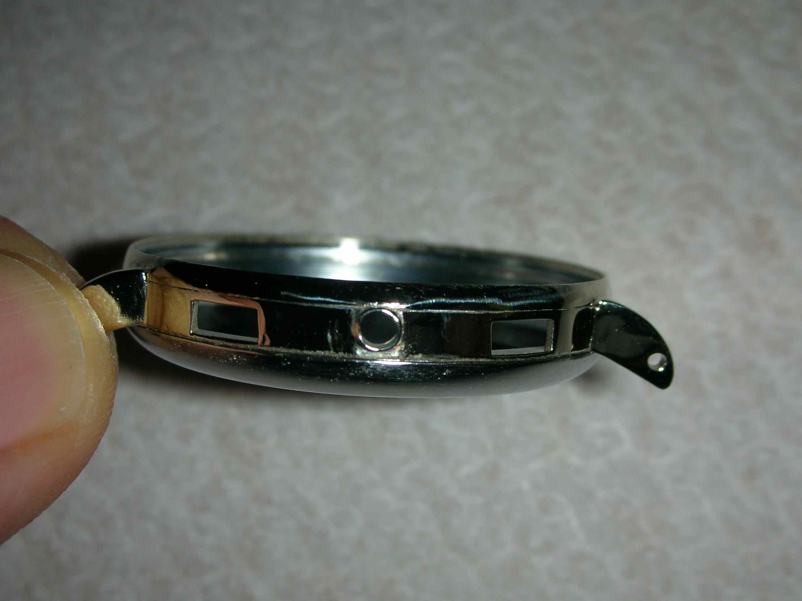

lavo tutto con acqua e sapone caldo per sgrassare bene la superficie

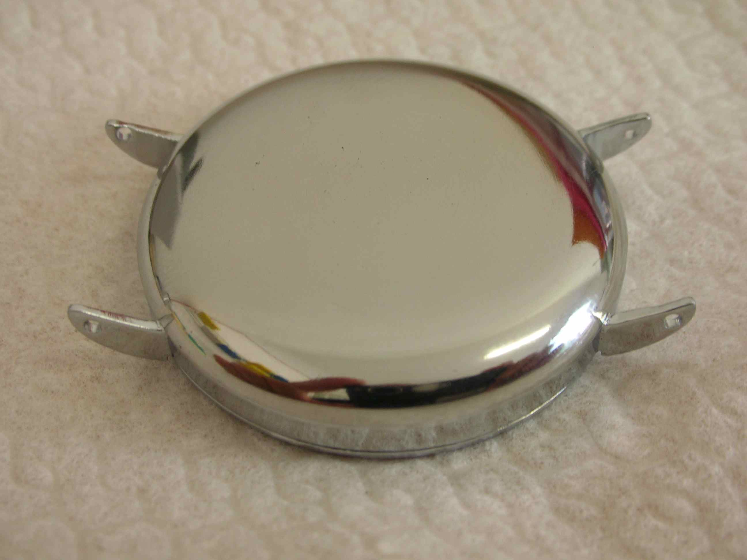

ecco il risultato
a questo punto ho portato la cassa a far ricromare costo 20 euro ritirata la cassa dopo una settimana
ecco il risultato
posterò le foto dell'orologio finito a breve
un saluto ed un ringraziamento a tutto il forum per le preziose indicazioni
andrea

Bravo! Hai fatto un buon lavoro, anche pensando all'attrezzatura impiegata. Si dice: poca spesa - grande resa. Anch'io lascerei cosi il quadrante, seppure è al limite dell'ccettabile. Un saluto Army

Ottimo davvero,ma le anse fisse? :shock:

purtroppo per le anse fisse sono andate erano troppo corrose e si sono spezzate

Le anse si vedevano che erano al limite. Non scoraggiarti rifalle e saldale ad argento. Non è una meta irraggiungibile.

hai fatto un lavoro bellissimo,complimenti,pensavo non ti rimasse materiale,anche perchè usando una mola il rischio di togliere in eccesso è sempre presente.
per tale ragione avrei usato limette e carta abrasiva a mano, solo per la lucidatura finale mi sarei affidato al motore elettrico,in ogni caso il risultato finale è notevole,sei riuscito a salvare l'originalità dell'oggetto e questo è molto importante.un saluto a presto
