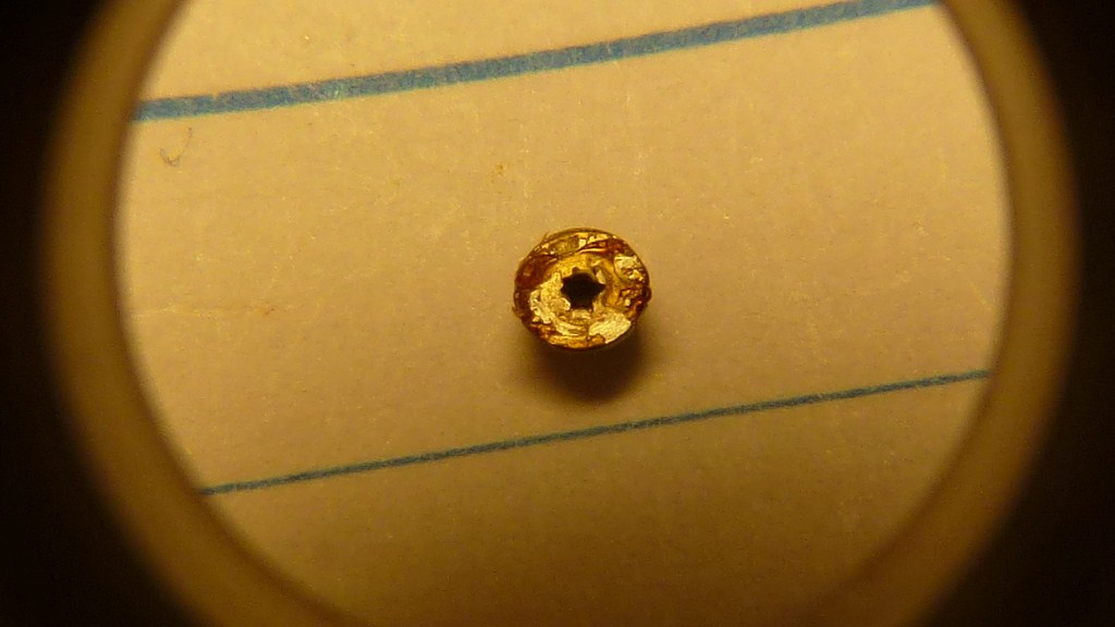

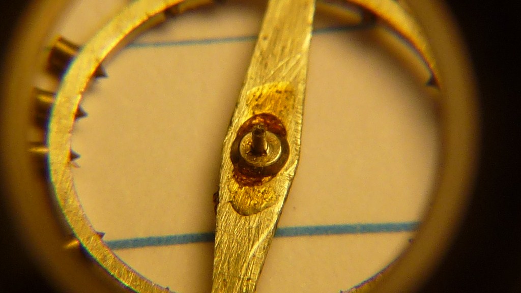

Ho smontato un orologio da riparare, si tratta di un Weston che monta un calibro AS 1203. Smontato il bilanciere trovo l'asse con i due pivot spezzati quindi da sostituire, ma la cosa che non mi era mai capitata di vedere è l'asse e il disco incollati al volano. Ecco le foto:
Mi suggerite il modo migliore per eliminare i residui di colla?

Dipende da che colla????
vista cosi..... non saprei

Se è gommalacca immergere in alcol saluti Giuseppe 8-)

proverei a bollirlo in acqua,il 99% delle colle si scioglie con il calore,cianoacrilica molto difficile

E' gommalacca; si usava farlo per non restringere il foro del plateau o del volantino dai mezza calzetta. Si immerge il tutto in alcool caldo e si lascia sciogliere.
Ma non c'è pericolo per il bottone del disco?
Lio
MessaggioInviato: sabato 12 ottobre 2013, 21:06
Messaggi: 3396
Località: To
Al massimo poi si reincolla con la stessa gommalacca, ma almeno i pezzi escono puliti.

E' gommalacca. Meglio raschiarla accuratamente dal disco poichè rimettere l'ellips al suo posto, se si scolla, è lavoro non semplice per uno poco pratico.

Ma per raschiare ci vuole una punta di metallo dato che col legno si fa poco. E col metallo si riga tutta la superficie che si tocca.

La gommalacca si può eliminare facilmente con un grattabugie in fibra di vetro. Rimettere l'ellips è lavoro difficile, come minimo si rischia di perderla chissà dove.
