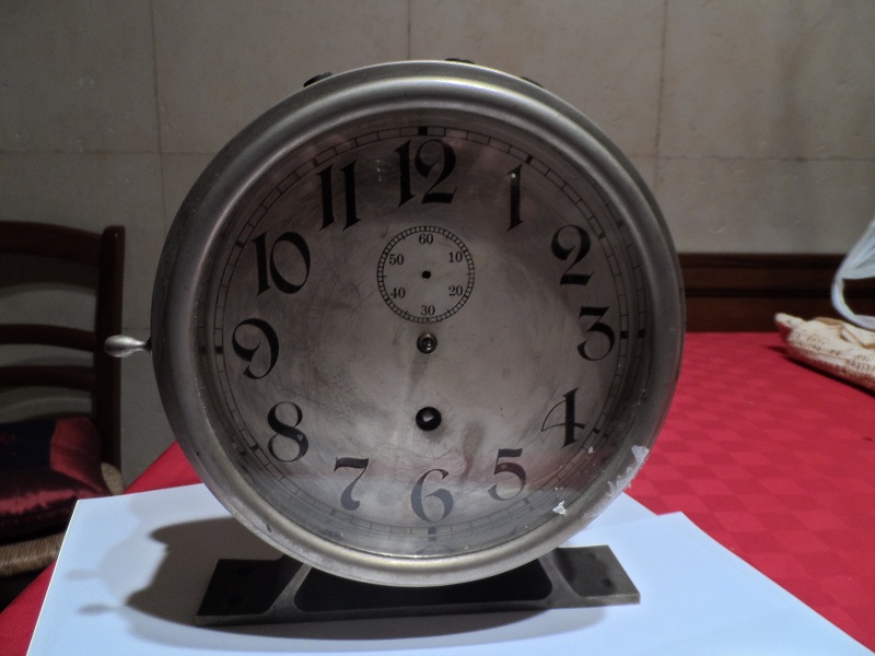

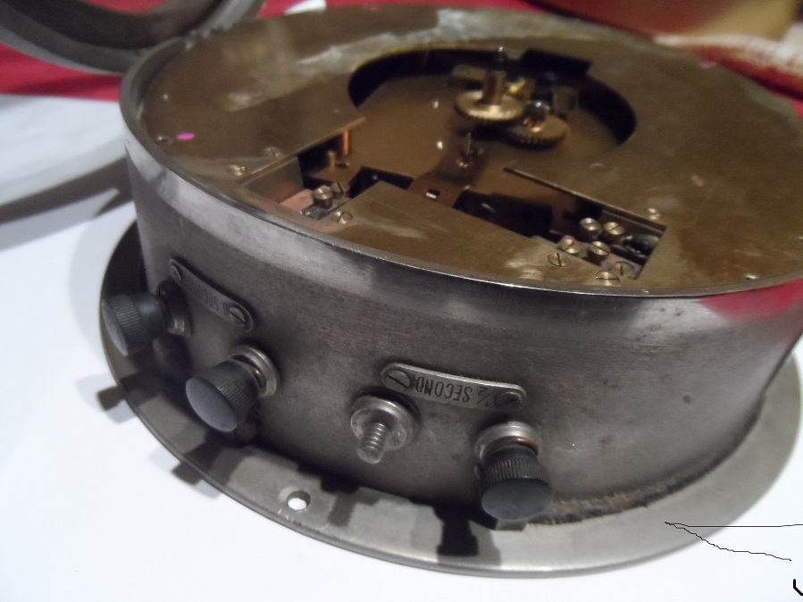

Buonasera,da parecchio tempo causa lavoro non ho avuto la possibilità di partecipare al Forum.Adesso rientrato mi accingo a chiedere un aiuto.L'orologio in foto come meccanica è uguale a altri orologi di bordo,con la sola eccezione che la parte posteriore dell'ancora è più lunga.Per l'esterno monta dei cavetti elettrici con la scritta 1/2 sec. 2 sec a questo pnto mi chiedo che orologio possa essere,di cosa è mancante .Spero di saper allegare delle foto ringraziando anticipatamente tutti i forumisti Purtroppo caricando le foto mi dice file troppo grande e io non so proprio come fare :sad:

Buongiorno Jch,collegamenti non ve ne sono,solo due morsettiere sulla platina che mantiene la macchina e quei quattro attacchi esterni non collegati internamente(presumo che sia stato tolto tutta la parte elettrica)per la macchina una normale macchina solo cammino con una sola caratteristica differente da altri orologi di bordo,la coda dell'ancora è più lunga credo che toccava i contatti ma non ne sono sicuro.Per le foto se vuoi rismonto tutto dato che già l'ho rimontata.Ti ringrazio se mi esprimi la tua idea dato che su internet non ho trovato niente che possa essere simile.L'unica idea che mi è venuta è che sia un orolofio madre che comanda altri(Slave).Saluti :cry:

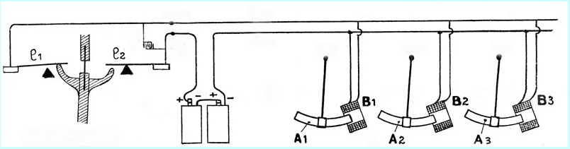

vuoi dire qualcosa del genere ATO
link:http://www.chronometrophilia.ch/Electric-clocks/ATOtextenglish.htm
saluti

Buonasera,credo proprio che sia questo il principio.Solo che a differenza del pendolo(vedi foto tratte dal link di bwana) è la coda dell'ancora a imprimere l'impulso.Se qualcuno è in possesso di monografia elettrica,notizie ,foto o quant'altro mi farebbe piacere ripristinare anche la parte elettrica oltre a quella meccanica.Ringrazio Bwana per la risposta io non sono stato capace di trovare nemmeno qualcosa di simile su internetImmagine
