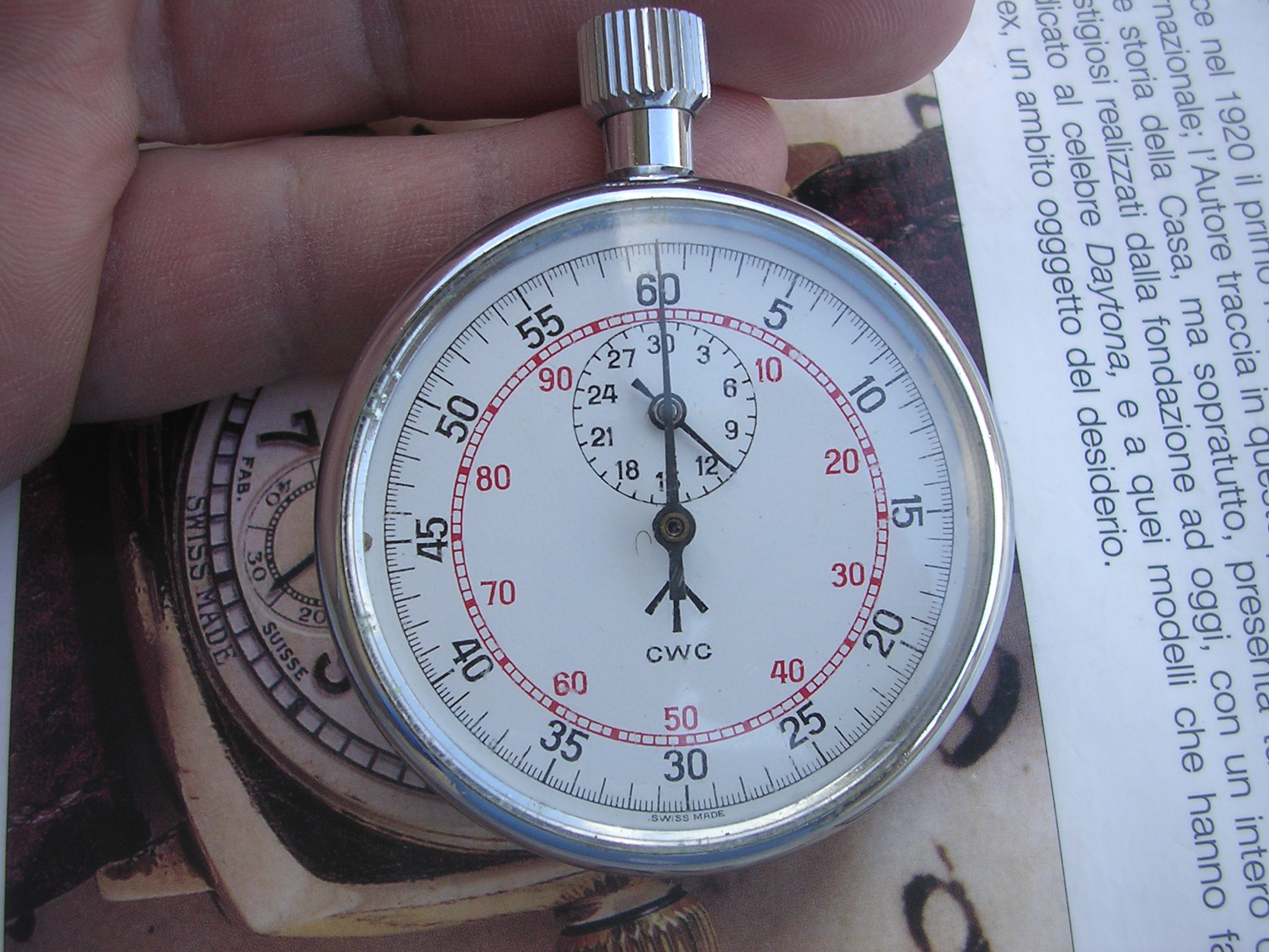

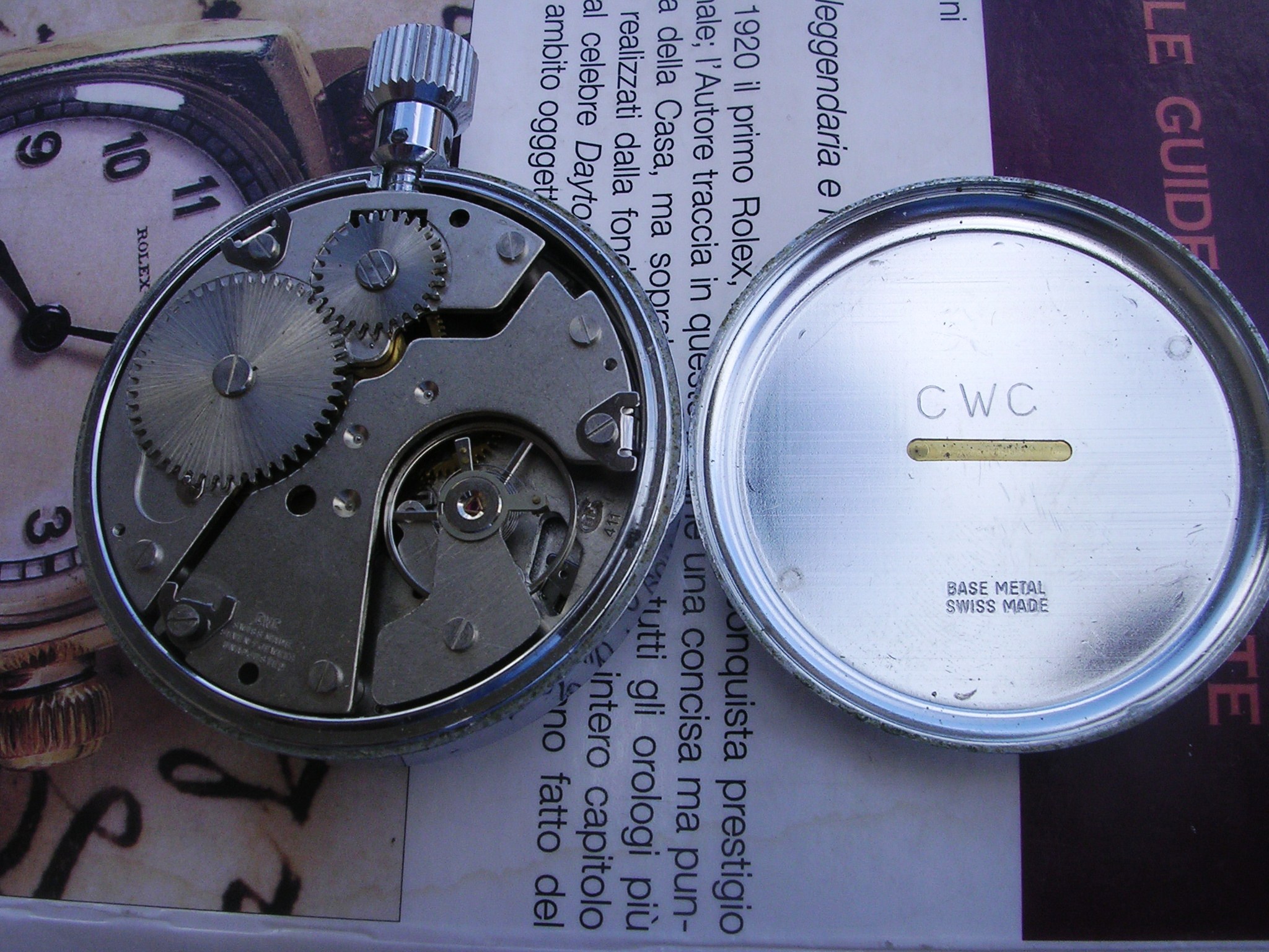

Ragazzi ho comperato questo cronometro CWC è ben tenuto esteticamente manca solo l'anello del pendente
il movimento è un BFG 411 in buonissime condizioni e funzionante, però ha un piccolo problema la lancetta del contatore 30m funziona perfettamente ma non resetta ( azzera ) cosa può essere??
grazie in anticipo

se togli il quadrante vedrai delle leve che permettono il riazzeramento, per quanto riguarda l arresto dovrebbe avere una sorta di aghetto vicino il bilanciere che azionato preme sul bilanciere bloccandolo..fammi sapere ciaociao
