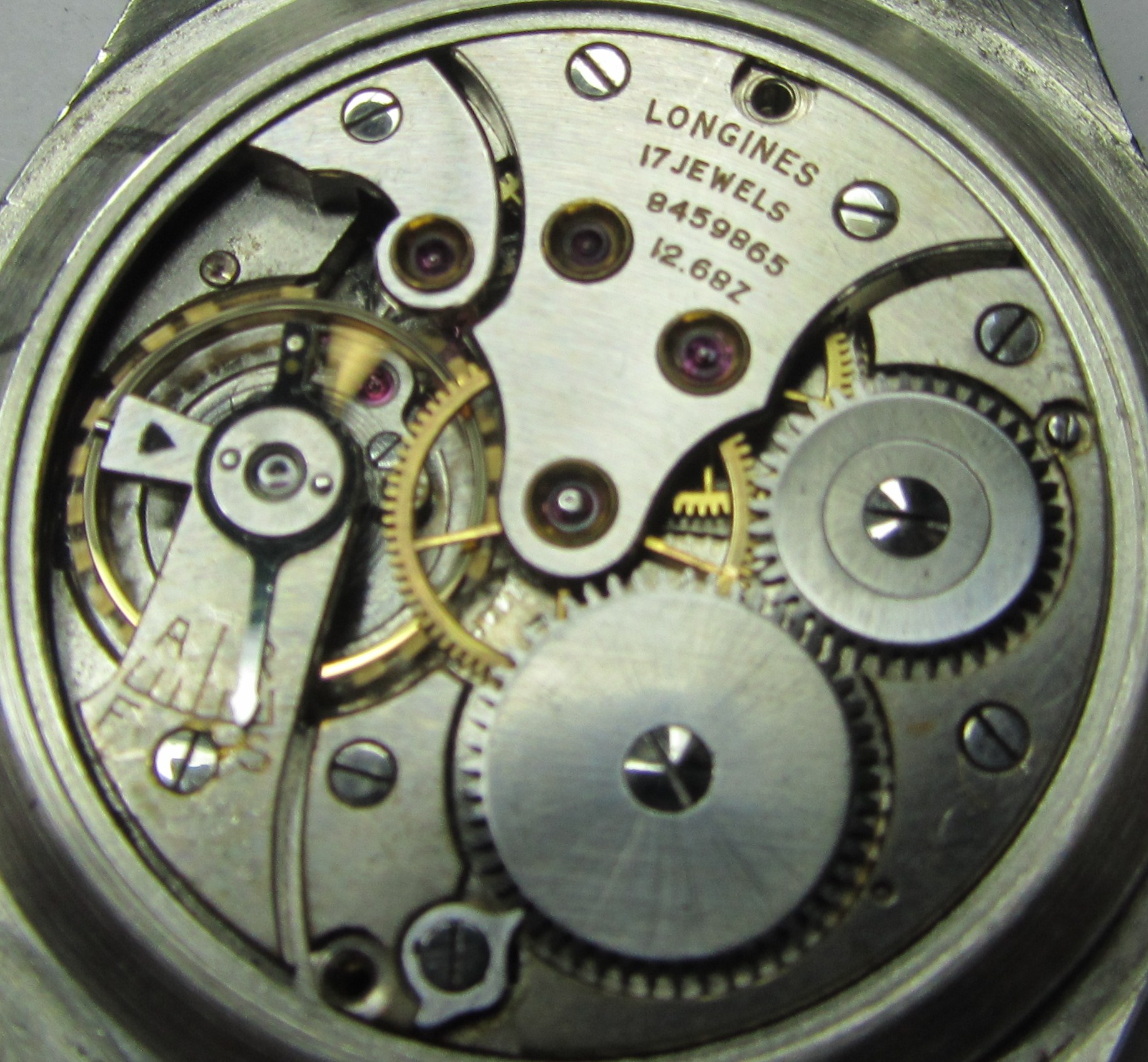

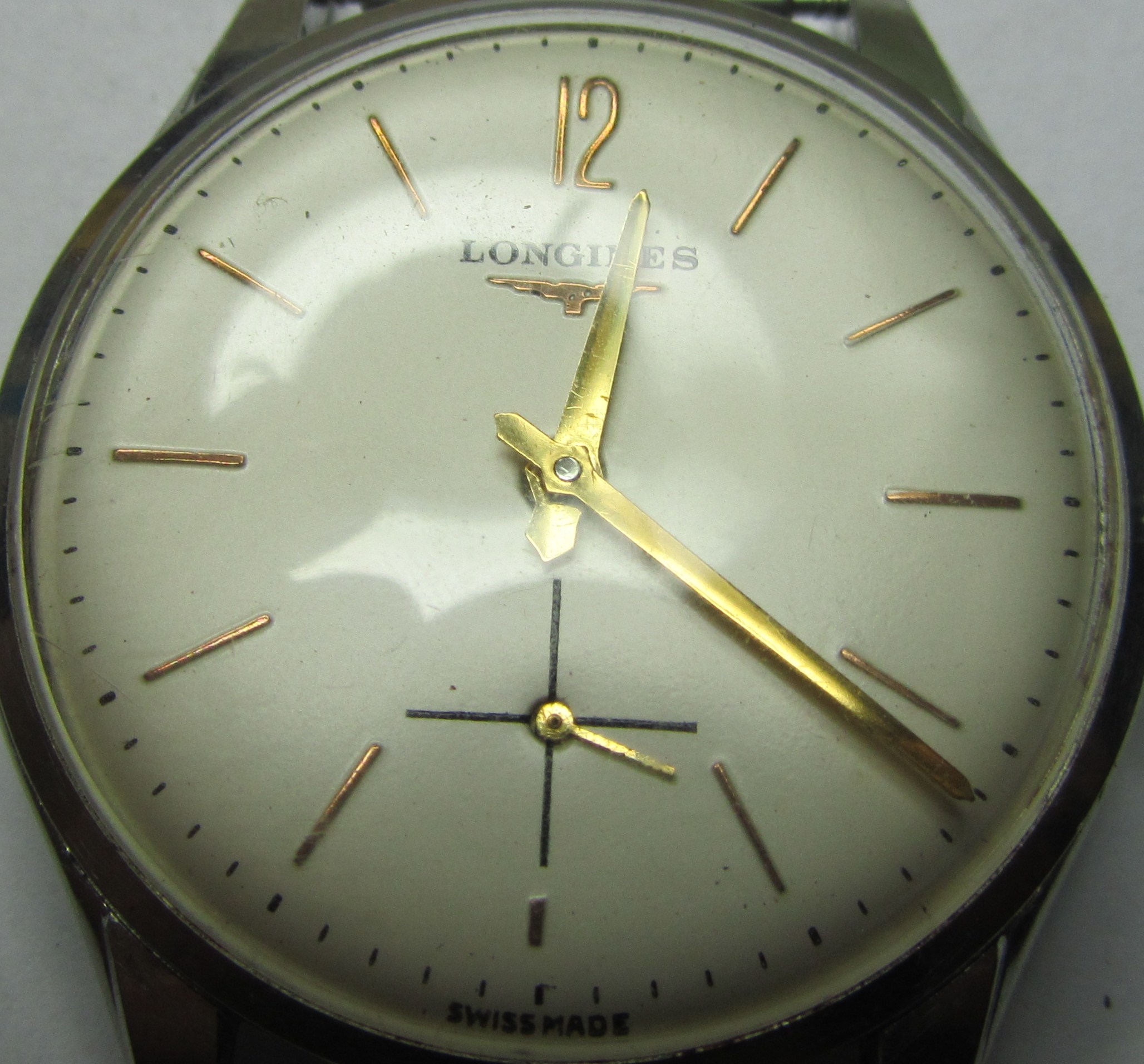

Come promesso a Piero inserisco le foto dell'orologio, prima del quadrante e poi col movimento a vista.
Saluti. Lucio.
Saluti. Lucio.
Dalla foto si vede il quadrante, o decentrato, o asse storto della ruota secondi si nota dallo sferino secondi che molto probabilmente il canotto tocca sul bordo del foro provocando l'irregolarità della marcia, o il blocco.

Hai ragione Nicola. Ho usato talmente poco l'orologio che non mi ero mai accorto di questo particolare. Un aiuto sicuramente ce lo ha dato l'ingrandimento della foto.
Grazie alle nozioni apprese da questo forum proverò a smontare l'orologio e verificare dove sta il difetto. E poi potrò sicuramente contare sul vostro aiuto.
Saluti. Lucio.

Credo più al decentramento del quadrante perchè si nota anche dalla lancetta delle ore, sè riesci a togliere lo sferino dei secondi sicuramente partirà.
Rimane il fatto che una revisione andrà fatta per via degli olii ormai secchi.
