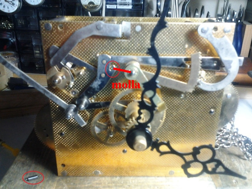

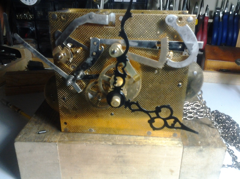

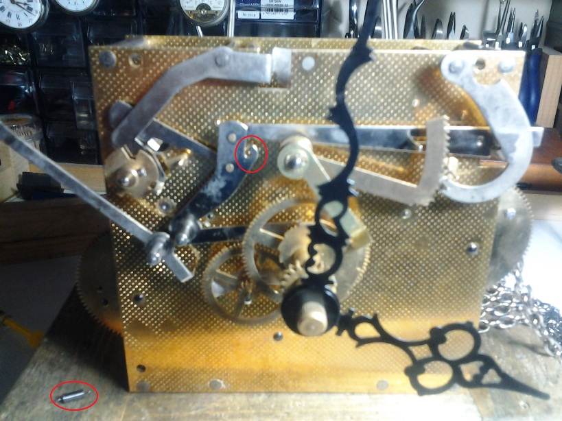

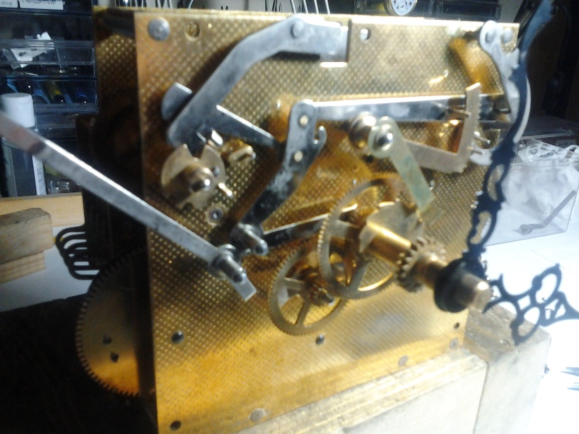

Ciao a tutti, cerco disperatamente consigli circa la corretta posizione dei leveraggi della suoneria di questo pendolo marca GALLO IPPOLITO. Ho eseguito la revisione del movimento ed ho impiantato un paio di boccole sul treno del tempo, il quale adesso funziona perfettamente. Dopo un paio di giorni di funzionamento, ho rimontato i due treni della suoneria poi arrivato ai leveraggi mi sono forzatamente fermato poiché la mia macchina fotografica (con cui avevo eseguito le foto prima dello smontaggio e durante la revisione) non si accende piu' le ho provate tutte ma niente, ho fotografato senza scheda di memoria e sono al suo interno per cui mi trovo in questo pasticcio. Credo che i leveraggi, a naso siano in posizione corretta, ma mi rimane una molla che non riesco a capire dove deve essere agganciata. Sarebbe utile anche una foto di un meccanismo simile.
Allego alcune foto di pessima qualita' fatte con il cellulare

La molla dovrebbe agganciare il tenone sotto la leva del rastrello.

Ho provato ma non funziona presumo che non sia la posizione giusta perché il tastatore non esercita abbastanza pressione, non mi rimane che attendere ulteriori informazioni

A posto, ho risolto, effettivamente la molla andava agganciata al tenone del rastrello ma nella parte posteriore dello stesso e non davanti come lo avevo posizionato prima :oops: . Comunque ora funziona perfettamente. Grazie ancora Gia per il suggerimento :up:
