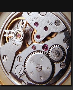

ho da poco revisionato un Vostok Komandirskie con movimento 2234 (di cui allego una foto presa da internet, dato che la mia macchina fotografica al momento e` inagibile).
L'orologio e` esternamente abbastanza mal messo... cassa con cromatura consumata, sfere rovinate e idem il quadrante. Il movimento era completamente bloccato.
Aprendo l'orologio ho notato che il movimento era apparentemente integro - per cui mi sono azzardato - nei limiti di quello che sono in grado di fare - ad affrontare una revisione.
Ho smontato il tutto, pulito, lubrificato e rimontato. Nel processo non ho notato rubini danneggiati, cosi` come non ho notato nulla di strano alla spirale oppure al bilanciere (ho pulito e lubrificato i rubini dell'incabloc).
Per circa una giornata l'orologio ha marciato, anche se in modo bradipale (perdendo 6 minuti in 24 ore), per poi fermarsi improvvisamente.
Ho aperto e ricontrollato quali errori avevo commesso, ma tutto mi sembrava in ordine. A quel punto l'orologio e` ripartito, ma il bilanciere oscilla soltanto con il quadrante in basso. In tutte le altre posizioni resta irrimediabilmente fermo.
Nei vari prova e riprova ho notato che allentando un po' la vite che tiene il ponte del bilanciere alla platina le oscillazioni sono piu`... pimpanti; anche in questo caso pero` solo a quadrante verso il basso.
Qualcuno ha qualche suggerimento da darmi? Cosa potrei verificare/tentare per cercare di risolvere il problema (o almeno capire quale sia il problema)?

se non ricordo male sotto il ponte del bilancere c'è uno spessore di ottone.
lo hai trovato?

No, non c'era alcuno spessore purtroppo... ho pensato anche io che forse ci sarebbe dovuto essere (come nei movimenti Raketa che mi sono capitati), ma questo e` il primo 2234 che smonto e quindi non ho esperienze in merito.
Posso comunque fare la prova... se ne trovo uno fra i movimenti rotti che ho che si adatta vedo se almeno il bilanciere si muove.
Grazie dell'indicazione.

Quoto me stesso... ho provato ad inserire uno spessore recuperato da movimento Poljot, giusto per provare. Nessun risultato significativo.
Una cosa di cui mi sono accorto, pero`, e` che pare che il bilanciare abbia del gioco verticale - sia con che senza spessore. E` una cosa normale (sinceramente non ho mai fatto caso)?

hai controllato i pivot del bilanciere? A me capita la stessa cosa con un lanco perchè si è rotto uno dei due pivot del bilanciere. :grin:
Quello inferiore e` sanissimo (direi). Quello superiore non sono in grado di dire, dato che - se anche mi cimentassi nel separare bilanciere/spirale - non sarei piu` in grado di regolare l'orologio una volta rimontato il tutto (non ho ancora un cronocomparatore). O c'e` un altro modo per controllare?
Mi sono comunque appuntato il suggerimento in attesa di avere il necessario per fare le verifiche che mi hai indicato.
Grazie mille!

basta che afferri il bilanciere con le pinzette e lo tiri un po' in modo da non stirare troppo la spirale e con un monocolo vedi subito se il pivot è rotto.
MessaggioInviato: giovedì 12 settembre 2013, 20:24
Messaggi: 672
Località: Bologna
Provincia: BO
Suggerimento risolutivo... purtroppo :sad:
Il pivot superiore e` troncato di netto!
Direi che questo pone fine alla questione... in attesa di trovare un donatore (o di trasformare l'orologio in questione in un donatore a sua volta).
Grazie a tutti per le risposte e il supporto!
