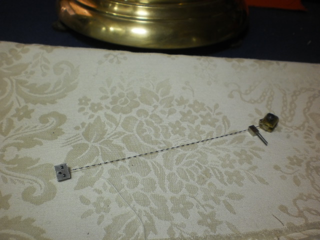

come postato in pendoleria sto cercando di rimettere in funzione una Kern standard 400days e ho trovato montato questa sospensione
come si vede e' a spirale
poiche' ne ho trovato in precedenza anche un'altra" uguale"
montata su una
400days
e NON mi sembrano quelle deformate che normalmente si trovano sulle 400d
difettose
chiedo agli esperti
se esistono anche sospensioni ad elica
ho consultato il passmore ma ho visto solo sospensioni lineari
grazie e saluti
attilio
attilio
MessaggioInviato: lunedì 9 settembre 2013, 16:51
Messaggi: 3426
Località: Palermo
La sospensione è a mio parere danneggiata abbastanza gravemente.
Puoi tentare il raddrizzo, io l ho fatto facendo passare la sospensione tra una pinzetta stringendola, ma forse fai prima ad acquistarla nuova.
MessaggioInviato: lunedì 9 settembre 2013, 16:52
Messaggi: 3426
Località: Palermo
MessaggioInviato: lunedì 9 settembre 2013, 17:32
Iscritto il: lunedì 27 giugno 2011, 16:59
Messaggi: 278
Località: caserta
ho rimesso in funzione altre 6 orologi 400 d ma ho sempre sostituito la sospensione
perche' non ho particolari abilita' manuali tali da poter intervenire a raddrizzarle
era pura curiosita' conoscitiva perche'
questa sospensione NON mi sembra deformata
e' la seconda che trovo a spirale "perfetta"
Con le sospensioni lineari che ho sostituito gli orologi hanno poi sempre funzionato!
debbo concludere che le sospensioni per 400 d sono SOLO lineari??
saluti
attilio
attilio
MessaggioInviato: lunedì 9 settembre 2013, 19:11
Messaggi: 3396
Località: To
Da sostituire; ormai spiralata a dismisura, quindi snervata.
