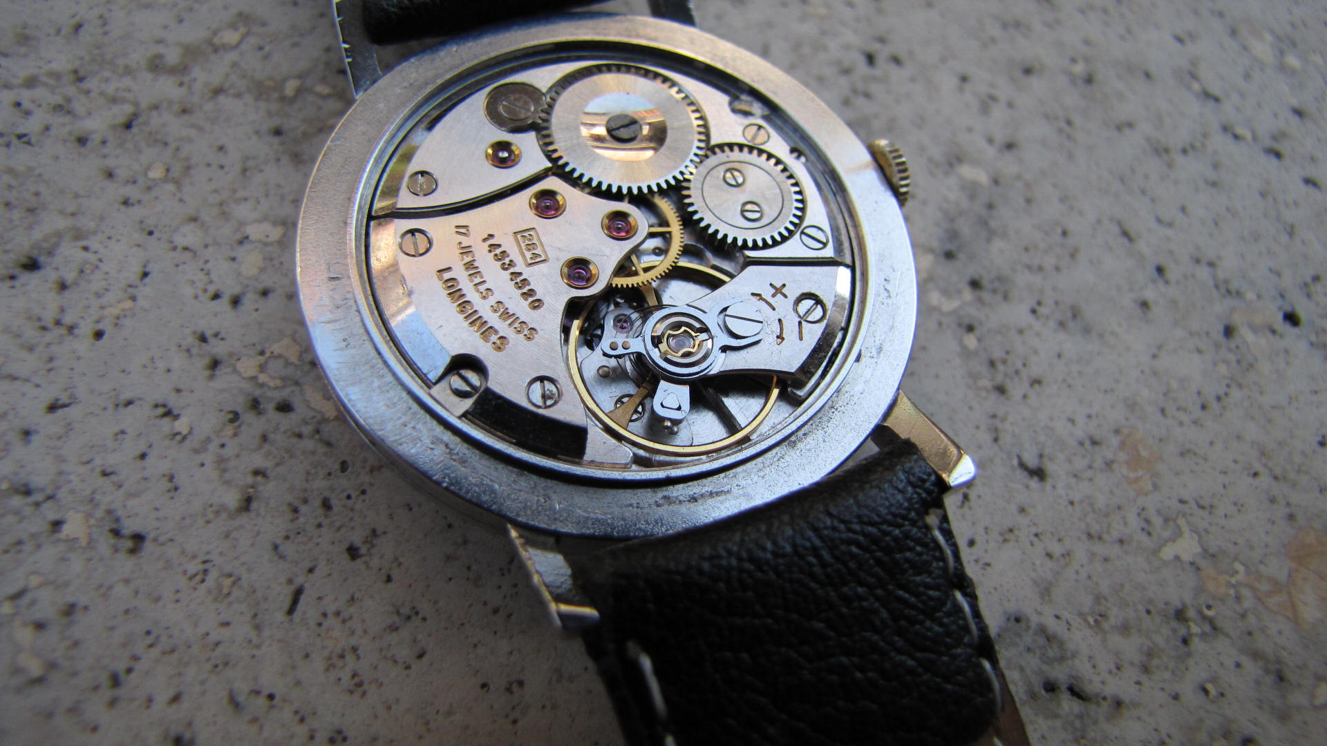

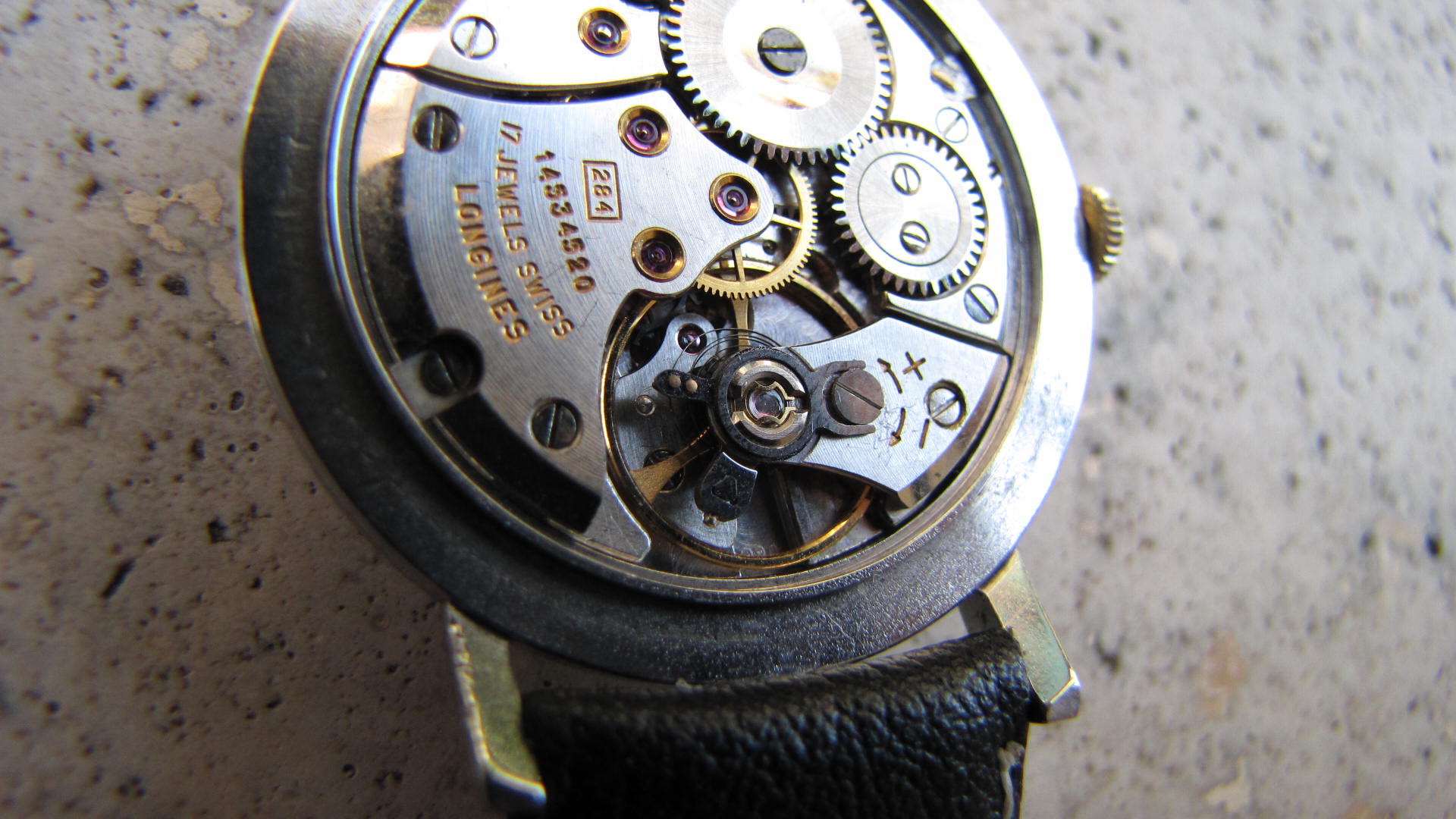

Vi allego qualche dettaglio del bilanciere
Ho notato comunque che la spirale è uscita dalla racchetta
MessaggioInviato: venerdì 6 settembre 2013, 12:07
Messaggi: 1312
Località: ......
Provincia: .....
complimenti per le foto dettagliate
e non sapevi come fare!!
in effetti la spirale è un pò "disordinata"
saluti

La spirale è infatti uscita dalla racchetta, penso che lo porterò da un orologiaio
MessaggioInviato: venerdì 6 settembre 2013, 15:54
Messaggi: 1808
Località: BARI
Provincia: BARI
HerrStefan ha scritto:
saluti
Dalla foto non si direbbe che la spira è fuori dalla racchetta, è tutto il resto che....ho la spirale e sporca e le spire sono incollate dall'olio , hò magnetizzata, hò decentrata per manomissione.
Sè riesci a smontare il ponte e capovolgerlo, sollevando delicatamente il volantino e rimettendolo giù vedere sè le spire si sono separate e sè sono concentriche.
Certo la prova migliore sarebbe quello di staccarlo dal ponte per vedere in che condizioni stà la spirale.
