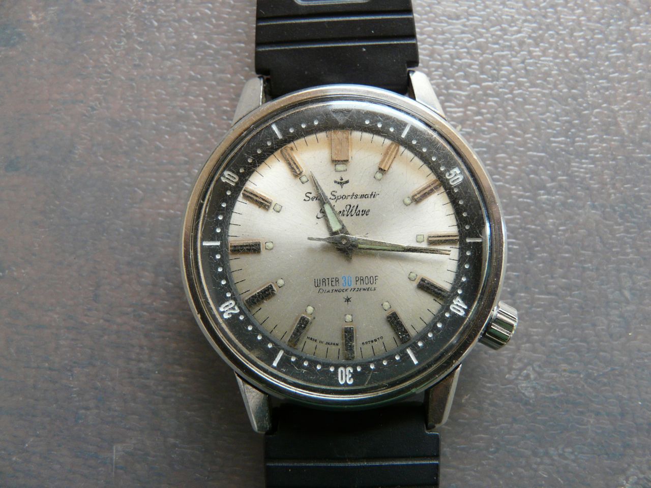

Qualche giorno fa il mio amico spacciatore di catorci mi ha chiesto se riesco a a fare qualche cosa per un Seiko Silver Wave ridotto in condizioni pessime.
Dopo una prima occhiata e un momento di panico dovuto alla quantita' di sporco che ho trovato, mi sono reso conto che il vero problema

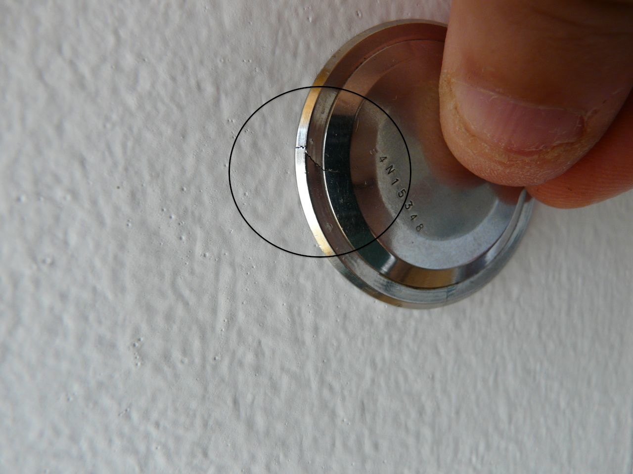

di questo orologio e' che ha il fondello con due crepe, credo che abbia subito una compressione, infatti anche il vetro e' ricoperto di microcrepe come se fosse stato schiacciato.
Come si ripristina una cosa del genere? Riporto al laser? Saldatura?

Riporto materiale inox col laser sulle crepe e poi ripristino battute col tornio

un'amico odontotecnico sarebbe di grande aiuto,comunque si può fare un buon lavoro anche con una puk,più facile da reperire in un laboratorio orafo.

Ciao a tutti,io lavoro con una puk 4 e non credo ci siano problemi a riparare quel fondello:come dice Gia si salda con apporto tramite filo di acciaio inox,poi si riporta tutto al giusto livello montando il fondello sul tornio.
Quindi anche se la crepa e' passante si riesce?

Se lo spessore fosse eccessivo per saldare a completa penetrazione basterebbe saldare da ambo i lati e riprendere il fondello sulle due facce.

un'odontotecnico può ammortizzare gli alti costi di acquisto e manutenzione di una saldatrice laser,fai un semplice confronto di prezzo tra un'apparecchio per i denti e un fondello...........
