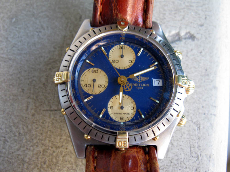

L' orologio suddetto ha un problema di azzeramento, il cronometro parte e si azzera ai 55 secondi e il minuto scatta nella medesima posizione, il tutto è successo improvvisamente. Tempo fa' la sfera dei secondi chrono si era staccata la ho riposizionata col posasfere.Potete aiutarmi?

Dato che in precedenza la lancetta si era staccata, penso che si sia lesionato il canotto della lancetta, quindi con il colpo del martello di azzeramento crono, quando deve ritornare a zero la lancetta va per fatti suoi perchè non ha più la tenuta necessaria, quindi andrebbe sostituita la lancetta del crono, oppure bisogna toglierle ed ispezionarla se il canotto è a posto, facendo una piccola strttura dello stesso forse tiene.
