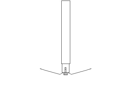

Oppure puoi agire con due leve di sotto al morsetto, sempre sè hai la possibilità, magari facendoti aiutare da qualcuno a tenere il morsetto dritto .
Ti allego un disegno per chiarezza

Nel tirare il rocchetto c'è il rischio anche che la ruota centro si sperni comunque, di sicuro è più indicato il consiglio di nematos di agire con una punzoniera.

Scusa mi stò sforzando, ma non riesco a capire in chè modo dovrebbe usare la punzoniera, il rocchetto sè non sbaglio è chiuso, mi aiutate a capire?
Nel caso in cui il rocchetto sia chiuso superiormente non è possibile usare niente se non un estrattore apposito oppure l'applicazione dei vari sistemi finora indicati...vale sempre quanto ho già detto, fare attenzione perchè la cosa non è cosi banale come sembra e rompere l'asse è questione di poco...in modo particolare per le persone che lo fanno per Hobby!
Però... mi chiedo come ha fatto a grippare il rocchetto...sicuro di averlo inserito fino in fondo quando l'hai rimontato? :shock:
In genere quando si smonta e si rimonta accade il contrario, ovvero che al limite rimane lasco... :-o
