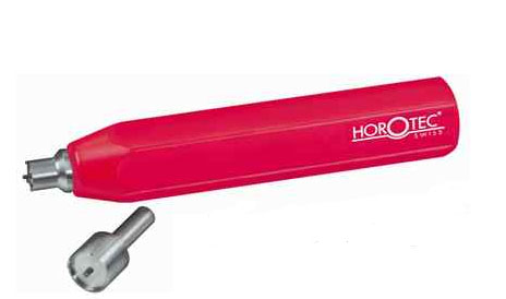

Buongiorno amici,
la massa oscillante del mio 2892 tocca la platina..pertanto credo sia giunto il momento di sostituire il cuscinetto.
A questo proposito volevo chiedervi se ci fosse una tecnica o uno strumento alternativo a quello previsto che ho individuato su ebay...
Cioè posso estrarlo senza lo strumento e non fare danni?
Ho cercato ma non ho trovato info sul forum su questo argomento
:shock:
MessaggioInviato: martedì 16 luglio 2013, 13:53
Messaggi: 948
Località: Ospedaletti
Provincia: IM
Puoi anche usare un qualunque strumento appuntito per far ruotare la ghiera metallica,ma io te lo sconsiglio caldamente perchè potresti rigare la massa.
Io ho lo strumento apposta della Horotec,per 2892 e 7750,funziona alla perfezione!

Attila, a ruotare non dev'essere l'anello esterno al cuscinetto per staccare il tutto dalla massa? La gomma riesce ad acchiapparlo?
Forse potrei provare con due punzoni di bosso appuntiti mantenendo ferma la massa?
Mi piace usare gli attrezzi idonei, ma 40€ per una chiave che forse utilizzerò una sola volta... :(

Questa è la chiave:
Purtroppo il mio è il famoso tornio "a rate" per cui non dispongo assolutamente degli strumenti per fresare ecc...

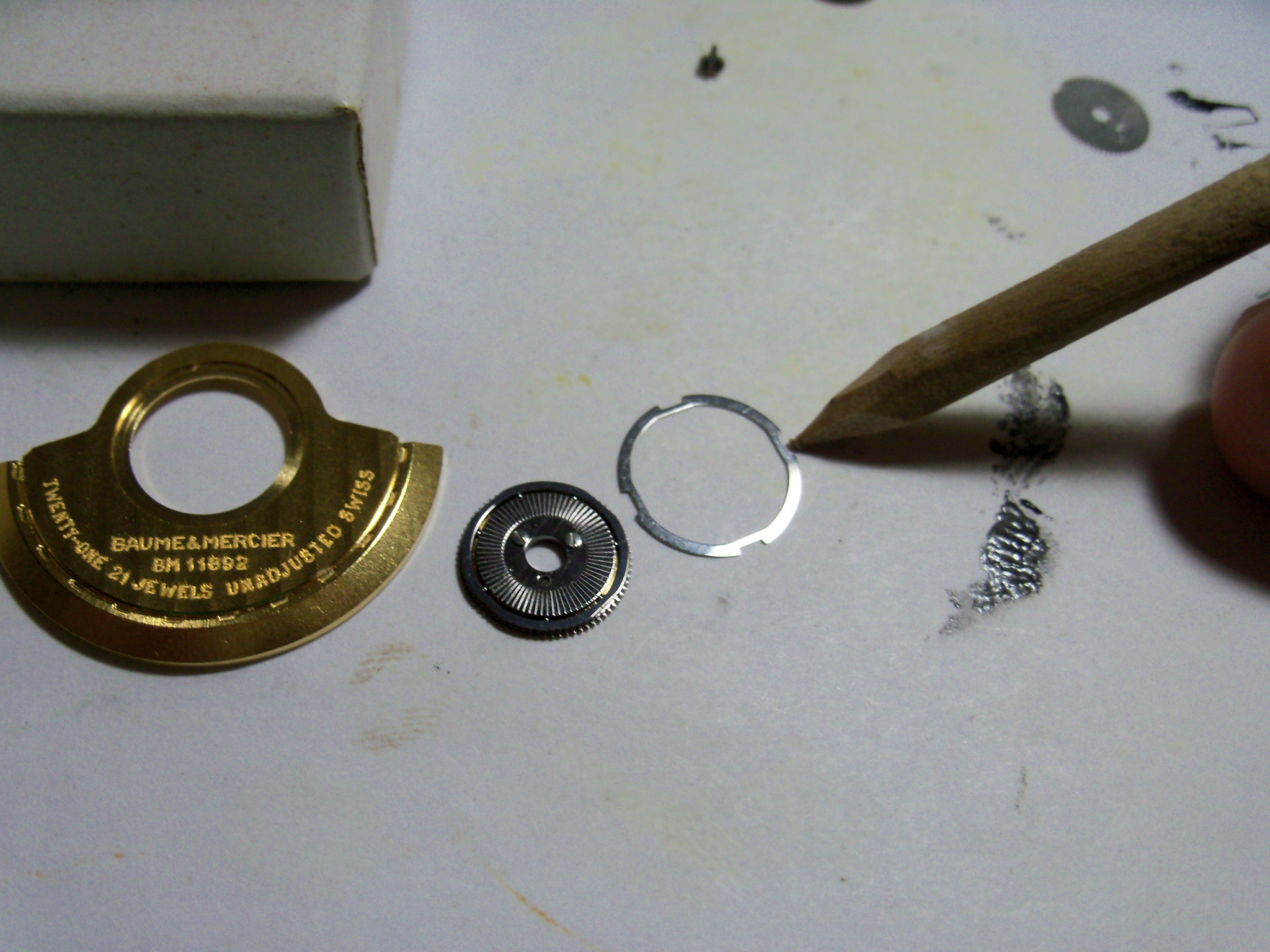

Con un semplice stecco di bosso facilmente sono riuscito a ruotare la ghiera del cuscinetto e ad estrarre lo stesso da questa massa oscillante che dovrebbe essere la donatrice in quanto è nuova.
Penso che il reinserimento non sarà altrettanto semplice !
Vi tengo aggiornati..comunque cercherò un tubetto di ottone di quel diametro..
