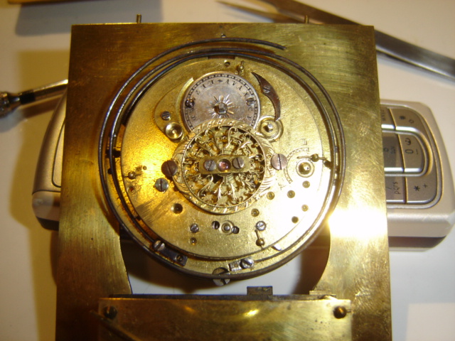

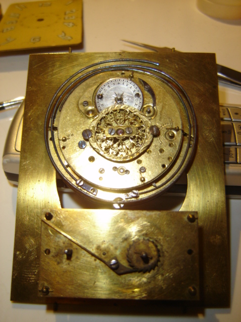

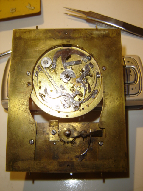

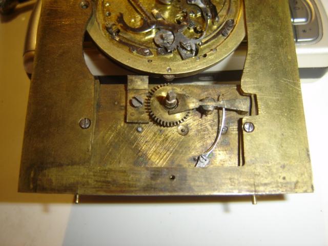

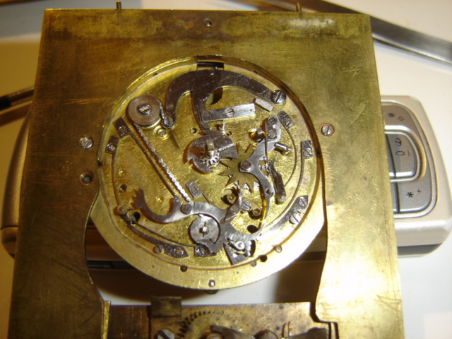

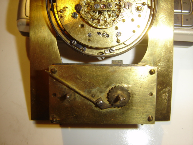

Ciao a tutti, mi sono accaparrato questa specie di rottame che mi piacerebbe rimettere in funzione, solo che ho bisogno di qualcuno che possa darmi indicazioni sulle parti mancanti...comincio con qualche foto!
grazie!

Grazie, mi saranno davvero utili...però manca ancora di capire come si interfacciava la parte della sveglia con l'orologio...
Magari GIA...vi sei?
Grazie! :D
