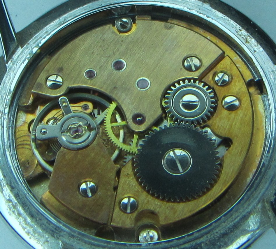

Salve a tutti gli amici del forum. Nei giorni scorsi, trovandomi in campagna per motivi di lavoro, ho trovato su un muretto un carica manuale marchiato Verné. Ancora in buone condizioni, con il fondello con segni di ruggine e mancante dell'albero di carica. Ho pensato di recuperarlo, anche per fare un poco di pratica.
Il movimento sembra completo ed il bilanciere oscilla se muovo l'orologio.
Il movimento , ventuno rubini svizzero, porta la sigla P 7050.
Ho pensato potesse essere un Peseux 7050 che però ha solo 17 rubini.
Cosa può allora significare la sigla ?
Grazie dell'aiuto che sono sicuro tutti voi mi darete.
Saluti. Lucio

Come questo?
http://www.ranfft.de/cgi-bin/bidfun-db. ... eseux_7050

Il movimento è questo.L'architettura del movimento sembra uguale. Sembra diverso invece il metallo ed il numero di rubini (17 contro 21).
Lucio

dovresti estrarre le sfere (lancette) e il quadrante , individuando tramite la bascula (disegno della stessa ) per potere risalire
Potrebbe anche essere un:
Cortebert 307 oppure Dugena 3804
questo in base ai miei cataloghi...

Ragazzi mi e! sorto Un dubbio. In effetti il numero di rubini non lo leggo sul movimento ma solo sul quadrante dell!orologio. e potrebbe essere sbagliato.
Cosa ne pensate?
Saluti. Lucio.

In questi movimenti di media qualità, il minimo obbligato erano 17 rubini non meno per poter essere scritto anche sul quadrante che diventava una prerogativa commerciale per la vendita.

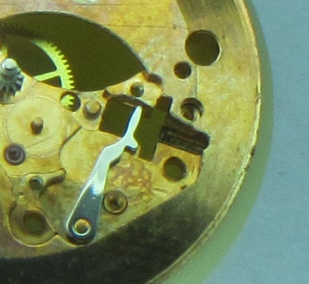

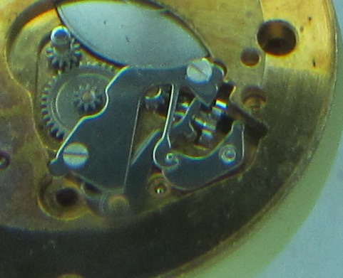

Ritornando della ferie ho smontato completamente il movimento, l'ho trovato completo( ad eccezione della tige) ed ho proceduto al lavaggio.
Confermo che sul ponte del bariletto sta scritto 21 rubini, mentre i movimenti citati hanno 17 rubini.
Durante lo smontaggio ho fotografato il copribascula e la bascula come suggerito. Ecco le foto.
Saluti. Lucio

Vedo che ci sono delle difficoltà ad individuare esattamente il movimento che, come ho già scritto, riporta la sigla P7050.
I possibili movimenti cortesemente indicati dagli esperti del forum, montano tutti lo stesso albero di carica?
Se la risposta è si, cosa devo cercare?
Grazie per la risposta .
Saluti Lucio

Ciao scusa la mia domanda, ma tu hai detto che è un 21 rubini... ma dove è scritto?
facendo un rapido calcolo quelli che si vedono sono 10 per le ruote, 2 per l'ancora, 5 per il bilanciere quindi totale 17. Quindi per me a naso è un peseux 7050 ;-)

O della stessa famiglia peseux 7050,7056,7057 come puoi vedere qui:http://www.ranfft.de/cgi-bin/bidfun-db.cgi?10&ranfft&2&2uswk

Confermo che sul ponte del bariletto sta scritto 21 rubini. La scritta è talmente poco evidente che non si vede in fotografia.
Però, come ho già scritto, leggo la sigla P 7050, ergo Peseux 7050 che ha solo 17 rubini.
Comunque sono convinto che si tratta proprio di un Peseux 7050 con 17 rubini.
Da una ricerca fatta la tige per questo movimento dovrebbe essere Ronda 1684.
Mi confermate tutto quanto? .
In fornitura non ho trovato questa tige; dove posso trovarla?
Grazie della risposta e tanti Saluti. Lucio

17 Rubini
qui:
con lo stesso movimento veniva utilizzato anche per :
Corterbert 307 ( Peseux 7050 )
e Dugena 3804
rilevati dal catalogo bidfun.... :D
