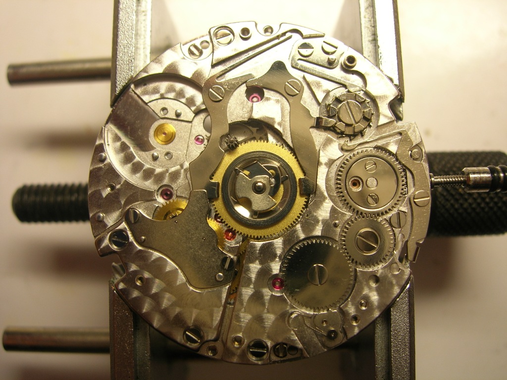

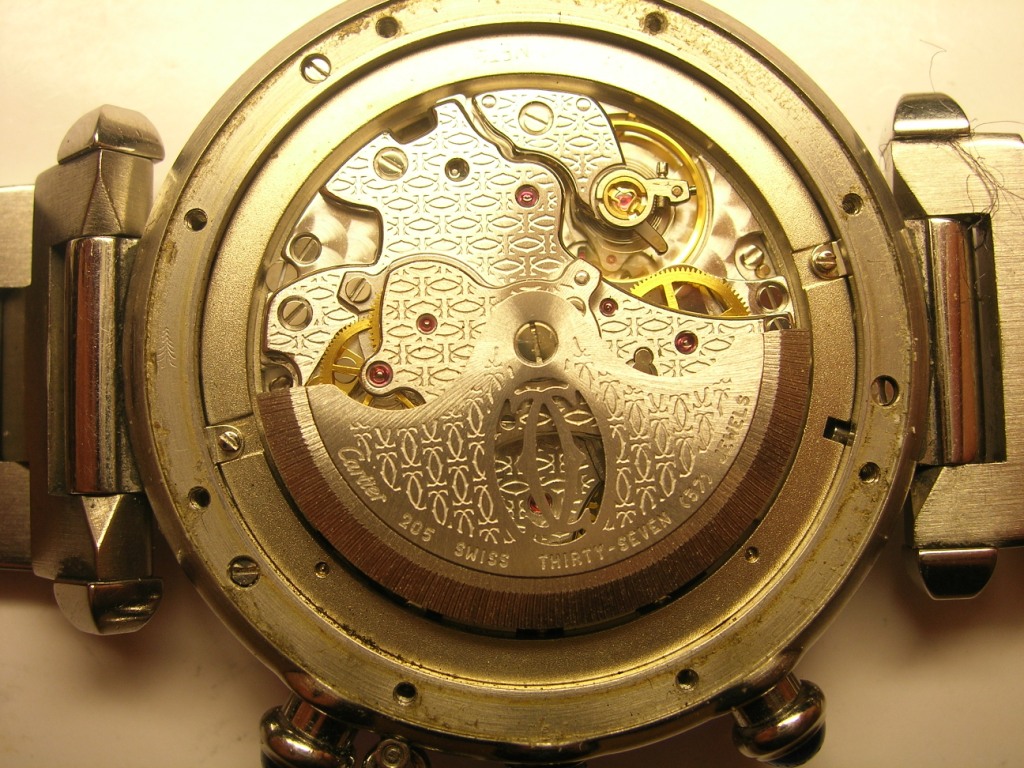

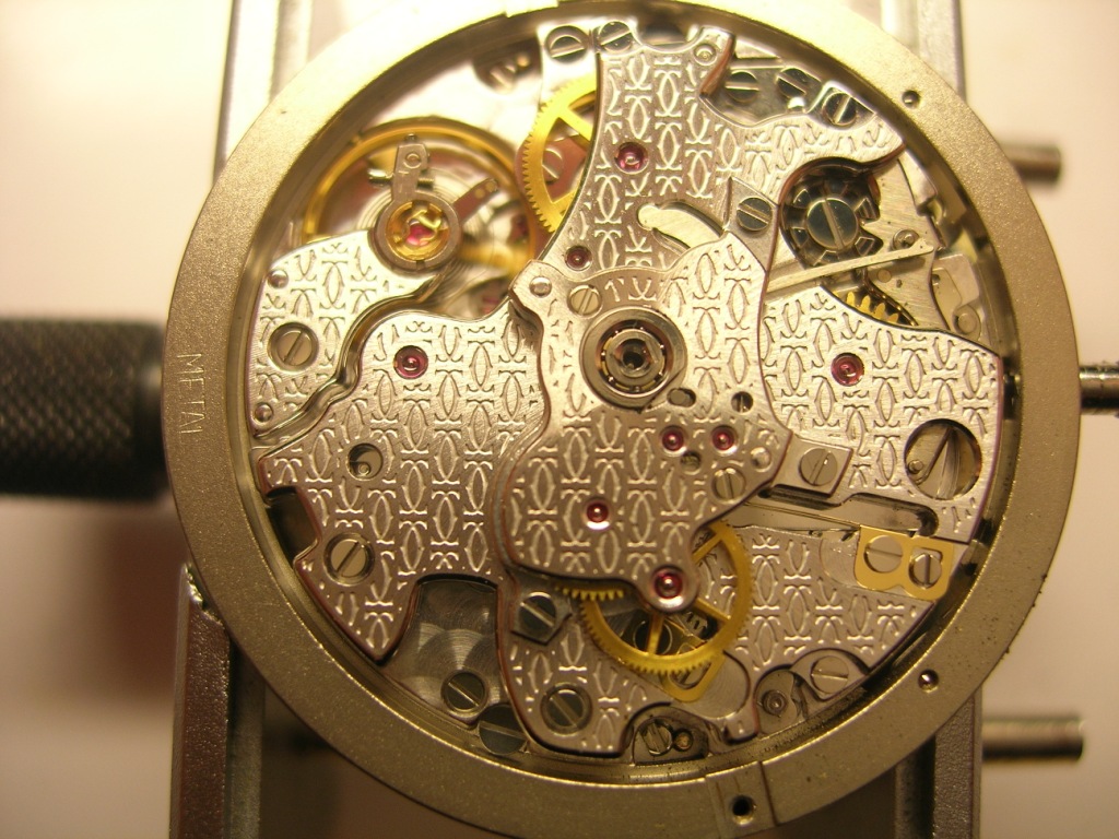

curiosiamo oggi dentro al crono FP 1185 nella "versione" Cartier:
L'orologio ha un perno rotto della ruota contaminuti e con l'occasione sarà revisionato

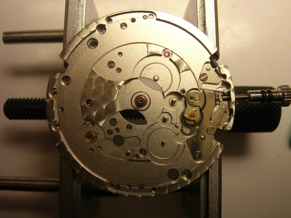

Finora nulla di particolare, ma da questa foto iniziamo a vedere alcune particolarità:
1. notiamo la ruota secondi centrali e cronografici tipica dell'innesto verticale della cronografia.
2.siamo in presenza di due rinvii uno per il contaminuti e l'altro del contaore che eccezionalmente viene movimentata dalla stessa ruota dei secondi (più due ruotini di riduzione)
In questo foto possiamo osservare il particolare martello "in linea retta" tre funzioni (ciò lo stesso martello azzera secondi, contaminuti e contaore)

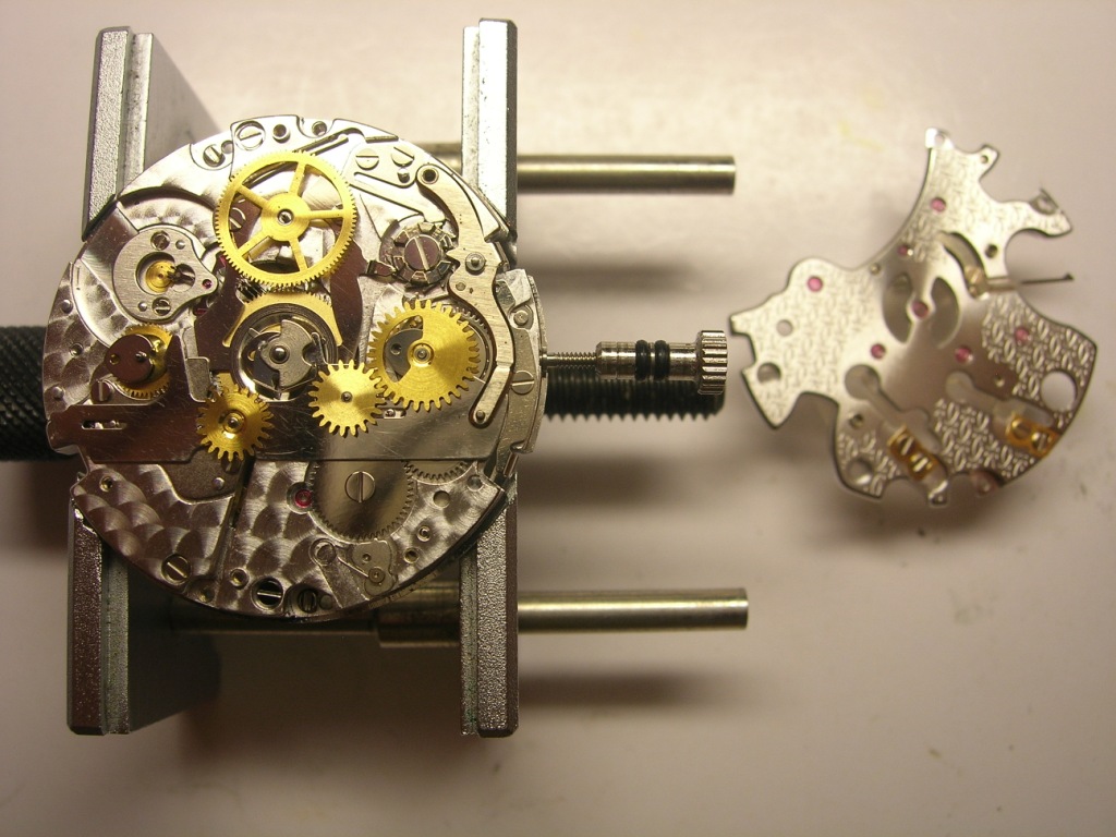

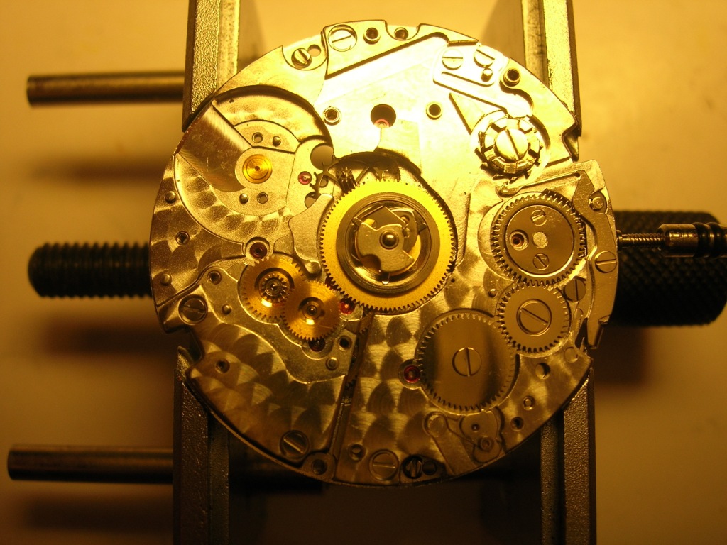

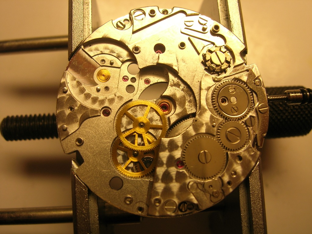

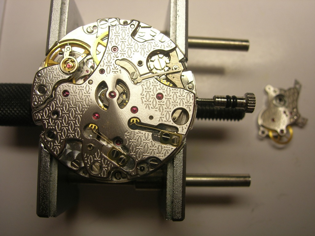

Qui le ganasce che sollevano la"ruota sdoppiante" dell'innesto verticale
Proseguiamo nello smontaggio

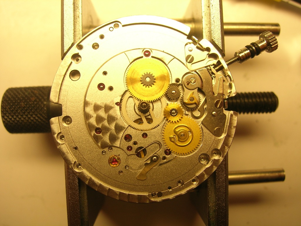

Qui un'innovazione azzardata per l'orologeria tradizionale: un cuscinetto come prima ruota dopo il bariletto

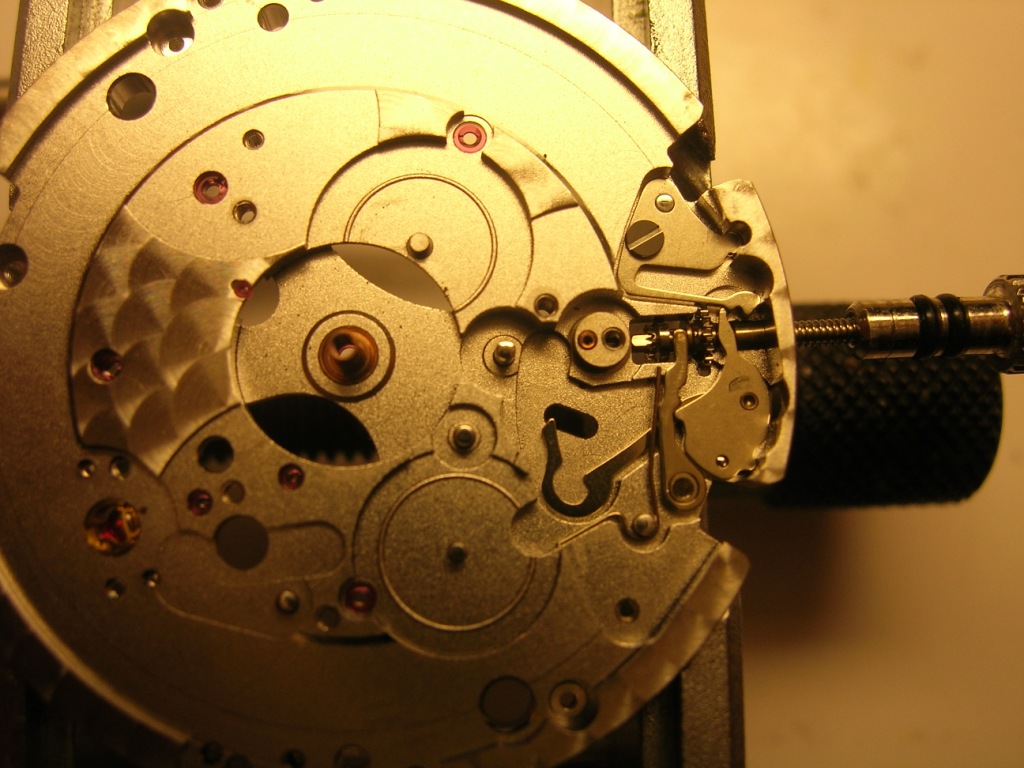

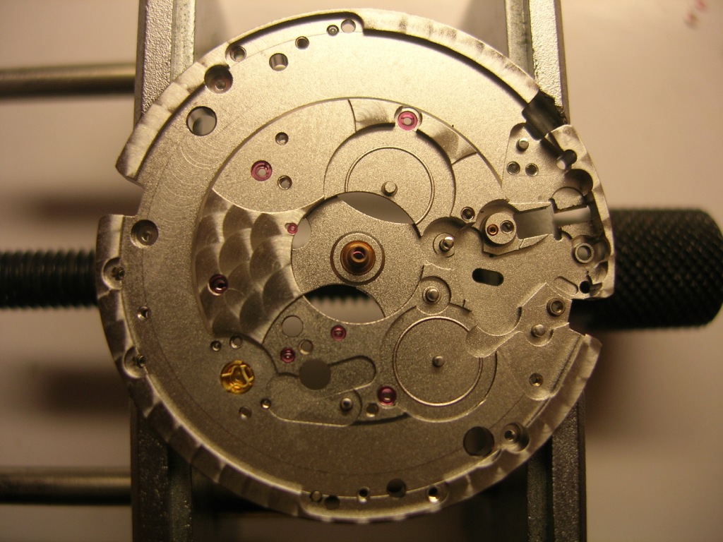

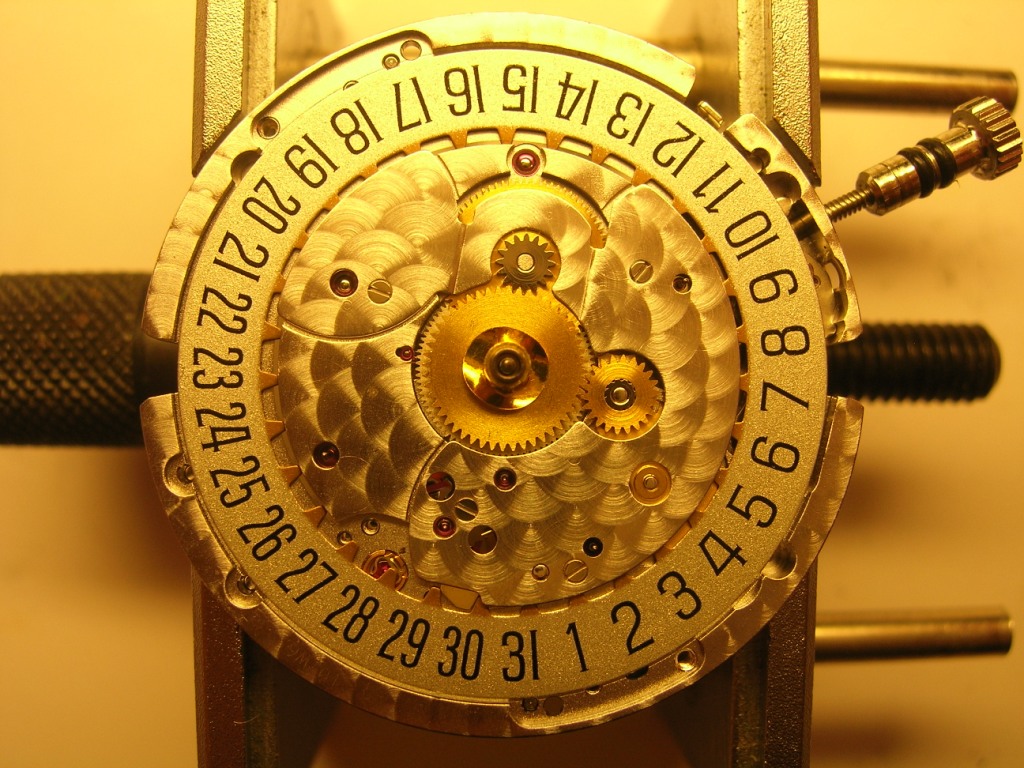

Il sistema di autoricarica
L'impressione generale è buona, soluzioni semplici ma ottimali, presenza di molti rialzi/inviti/tenoni per posizionare i vari componenti e ponti, mollette varie non attive in posizione di riposo.
Nonostante il calibro non sia di piccole dimensioni siamo comunque davanti a componenti abbastanza ridotte di dimensioni: bilanciere, pietre e contropietre, bariletto etc. ma soprattutto viti leggermente sottodimensionate...secondo me.

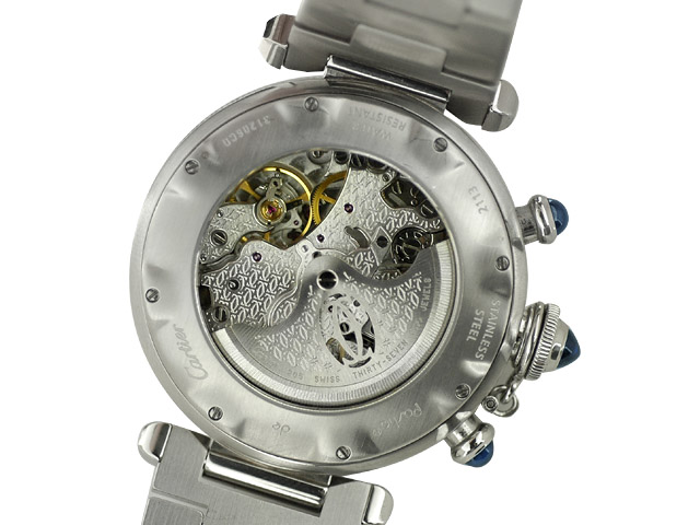

A me piace questo modello, è il 2113 "Plongeur" ed è fuori produzione, sostituito dal Seatimer con 7750 ed un altro modello che monta Jaeger LeCoultre...
Il prezzo nuovo era sui 6-7000€ Usato si trova dai 2000 ai 4000€
Il fondello è a vista...e ne cerco uno! (di fondello).
Il movimento è di alta gamma e più in generale mi affascina la storia del Pasha...che fu fatto da Cartier su espressa richiesta del Pasha di Marracketch che desiderava un orologio con cui farsi il bagno in piscina.

1. cos'è quella polverina rosso scuro che c'è nella parte centrale della platina?

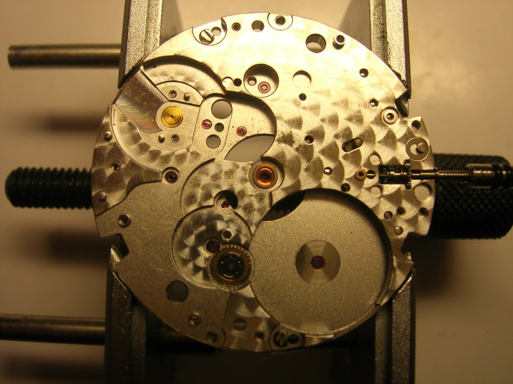

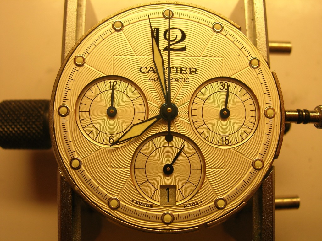

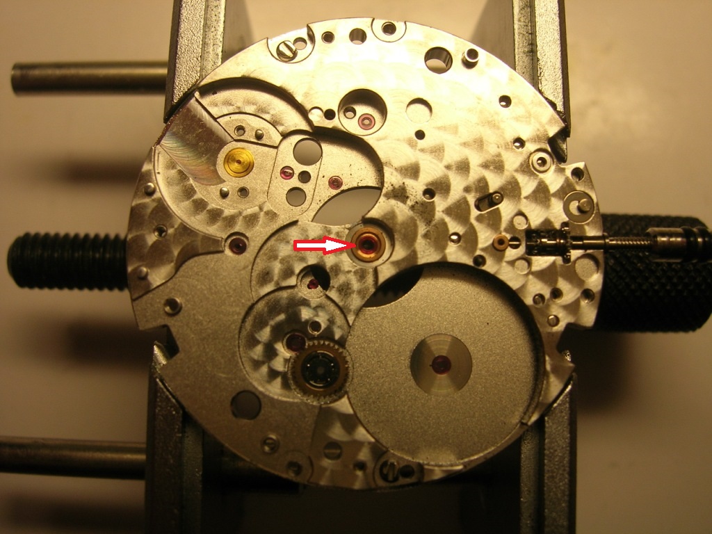

Pronti, via
Rimozione della lancetta del cronografo al centro.
Sembra una cosa da nulla, ma si può autogenerarsi una serie di problemi di non facile soluzione.
Il problema deriva costruzione dalla ruota del cronografo che è anche la ruota centro. In questo calibro la funzione del cronografo è data dall'apertura e chiusura verticale di questa ruota.
Affinché questo avvenga, la ruota in questione, è composta da varie parti che possono muoversi in verticale sull'asse; ed hanno una distanza predefinita tra di loro. Accade che nell'estrarre la lancetta, si crei una pressione eccessiva su un anello che funge da fermo, ed i componenti della ruota si “schiacciano” eliminando così gli spazi in cui si muovono. Se questo accade la ruota è da buttare. :-(
Altra cosa che può accadere, in luogo dello "schiacciamento" di cui sopra, è lo spostamento della pietra presente all'interno del tubo di centro
verso il quadrante.
Esiste un estrattore specifico che ha la forma delle lanterne per lucidare le viti con un taglio per far passare il tubo della lancetta. Un sistema altrettanto funzionale consiste nell'utilizzare la piazza pietre Horia. Si posiziona il movimento quadrante in alto (ovviamente), si introduce un punzone all'interno del tubo della lancetta del cronografo; facendo una leggera pressione si tiene bloccato l'asse della ruota, impedendo così di fatto ogni tipo di movimento verticale dei componenti della ruota stessa. Con una coppia di leve si procede all'estrazione della lancetta.
Esiste poi il fattore C, che permette ad alcuni di strappare impunemente la lancetta crono senza alcun problema.
La pietra del tubo deve, imperativamente, essere a filo del bordo interno (nella foto lucido), ricorda la forma della base in cui si inseriscono le pietre incabloc. Il corretto posizionamento serve per avere una corretta regolazione del gioco verticale della ruota, se la pietra fosse troppo in basso l'orologio funzionerebbe solo con il cronografo inserito.
