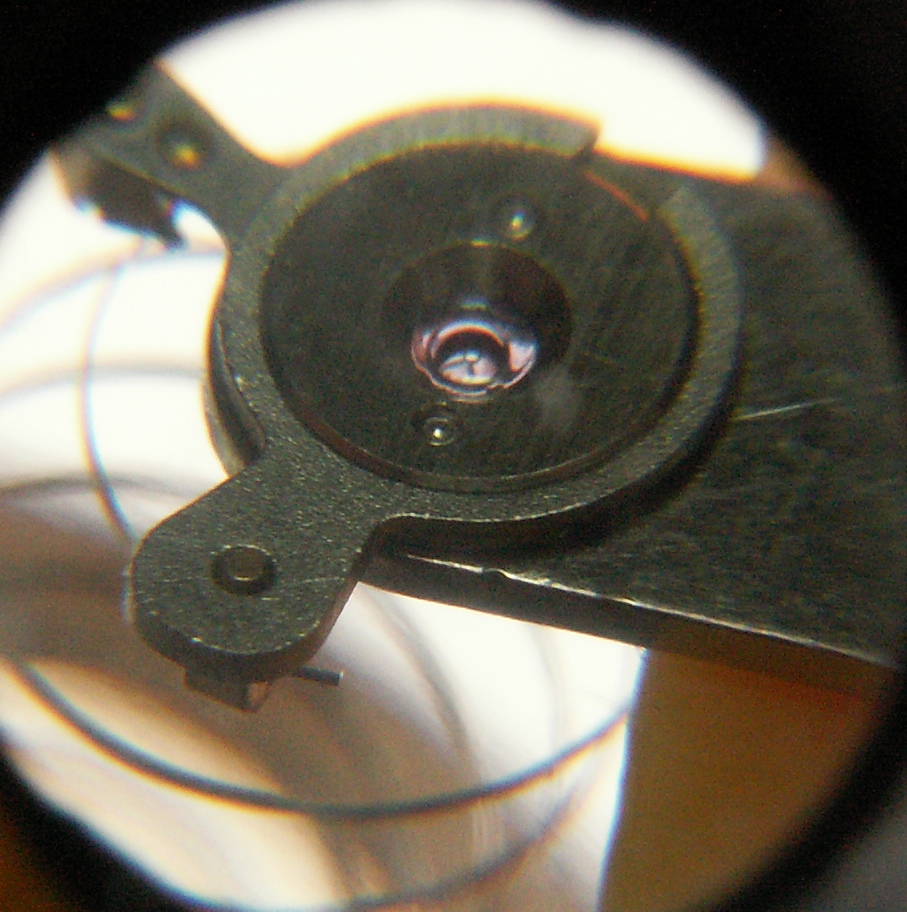

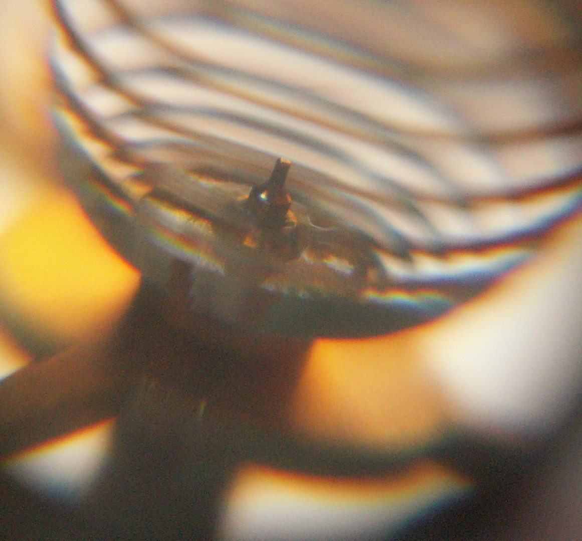

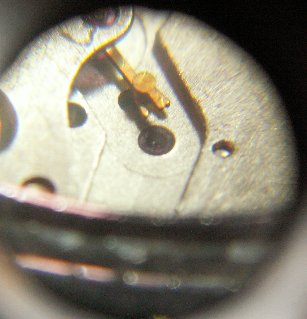

MessaggioInviato: giovedì 11 luglio 2013, 23:41
Messaggi: 3250
Provincia: XX
A vederli cosi non mi sembrano poi cosi consunti...il fatto che si fermi in una delle due posizioni orizzontali potrebbe essere dovuto o al plateau che tocca l'Ancora oppure la spirale che tocca il ponte...
Quest'ultima ipotesi in alcuni casi è fortemente responsabile di riduzione di ampiezza e addirittura fermo macchina...
Se poi il perno fuoriesce completamente allora forse devi andare a cercare il problema nelle contro pietre, anche se quella del ponte sembra in ordine...
Altro non mi viene in mente...ovviamente escludo problemi relativi al ponte stesso...e per scontato che l'asse sia il suo...!
MessaggioInviato: venerdì 12 luglio 2013, 0:29
Iscritto il: mercoledì 4 luglio 2012, 9:11
Messaggi: 449
Località: Girifalco (CZ)
Provincia: CATANZARO
Pensavo pure io che la spirale toccasse ma poi ho visto il pernp inferiore uscire dalla sede... Che l'asse sia il suo non posso averne la certezza però prima della revisione l'orologio anche se andava male camminava in tutte le posizioni anche se a testa in giù accelerava molto e a testa in su ritardava molto... I perni mi sa che stavano in sede x lo sporco forse
