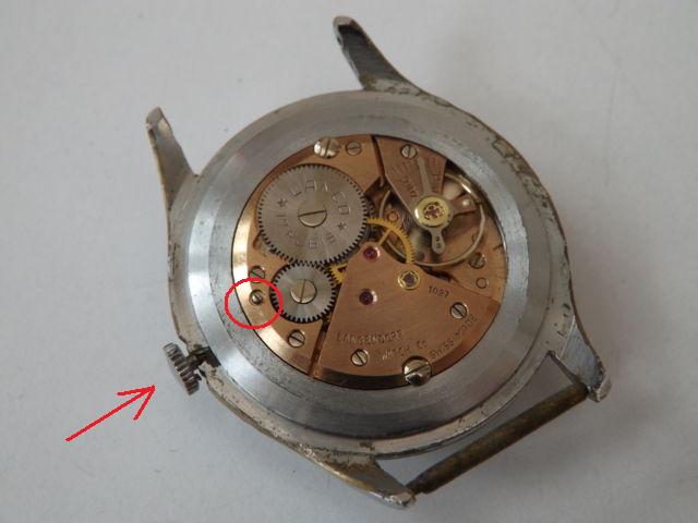

Ho comperato su ebay un Lanco cal. 1027 subito ho riscontrato che la tige è semplicemente posizionata ma non avvitata e pure più sporgente rispetto l'incavo della cassa. Il venditore accetta la restituzione ma non un parziale rimborso per eventuale riparazione.
Quali possono essere i motivi???
Prima di portarlo dall'orologiaio voglio valutare se è meglio rimandarlo al mittente 8-)

devi spingere contemporaneamente sulla vite cerchiata e la corona, poi avviti

Risoltooooo !!!! grazie :D :D :D
era solo allentata la vite del tiretto :oops: :oops: :oops:
