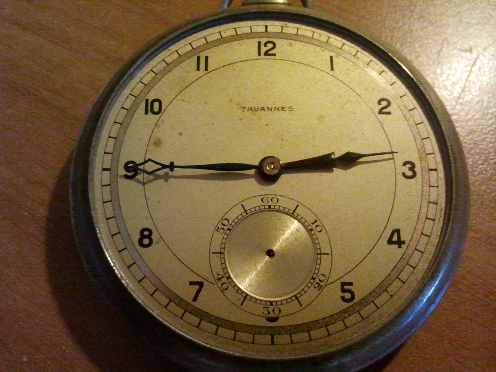

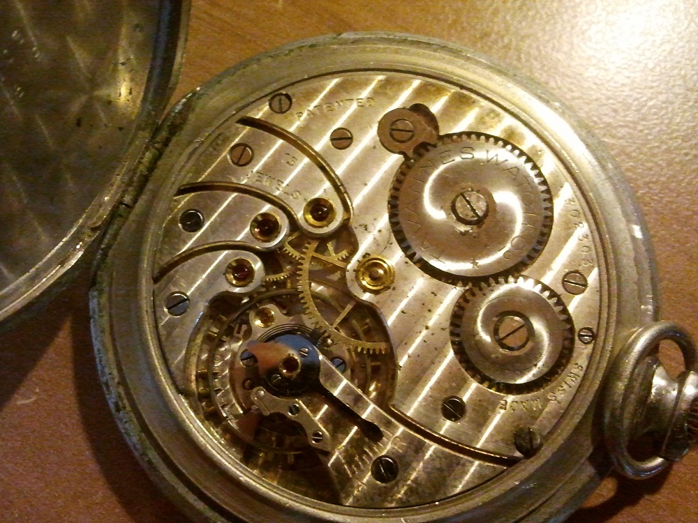

Salve a tutti; mi è capitato questo tasca marcato Tavannes con l'asse del bilanciere rotto. Il problema è che non riesco a risalire al calibro, dal momento che non è presente sul movimento e quindi mi resta difficile sperare di poter trovare il ricambio. Mi aiutate?
Grazie di cuore
Qui le immagini
http://digidownload.libero.it/campospin ... .19.33.jpg
http://digidownload.libero.it/campospin ... .19.56.jpg

Prova sotto il bilanciere oppure togliendo il quadrante.
Se non ci sono numeri sulla platina lato quadrante con la bascula forse possiamo risalire.

cal 12' ref. 214 o 216 savonnette
ref. 215 o 217 lepine
cal 15' ref. 564 o 566 savonnette
ref. 565 o 567 lepine
cal 17'-6 ref. 764 o 766 savonnette
ref. 765 o 767 lepine
cal 17''-30 ref. 704 o 706 savonnette extrapiatto
ref. 705 o 707 lepine extrapiatto
