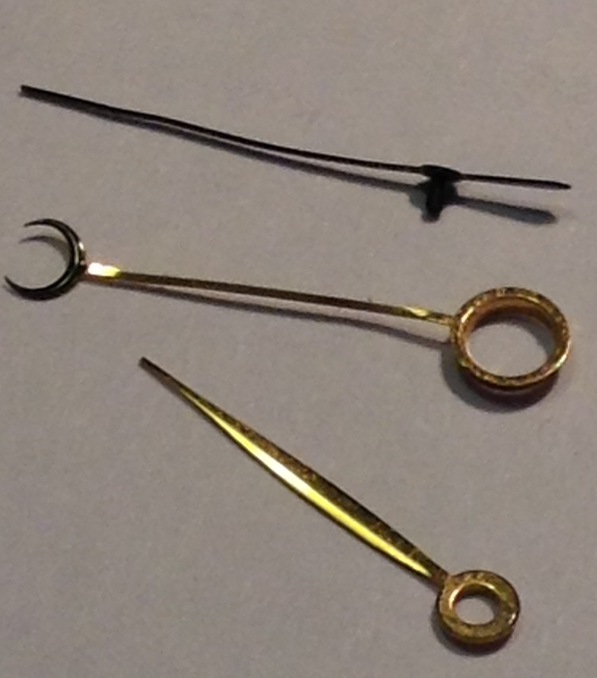

Quale metodo consigliate per raddrizzare le lancette nel miglior modo senza rovinarle ? Ho praticamente quasi tutte le lancette di un valjoux 71 piegate e storte .... Grazie a tutti

Ecco un esempio..
MessaggioInviato: sabato 22 giugno 2013, 10:13
Messaggi: 20382
queste lancette le puoi recuperare benissimo, pensavo peggio 8-)
per quanto riguarda le piegature dall'alto o in basso:
prendi un piano , che può essere una tavoletta di legno o linoleum
le posizioni prima su un piano e poi sull'altro, ti aiuti con una pinzetta (n.3)
tenendo fermo il capo e con una stecca di legno di bosso o uno stecchino di plastica tipo quello che si usa per il caffè ( delicatamente ma deciso e senza fretta) premendo lo fai scorrere dalla testa alla punta
mai andare su e giù, ripeto prima da una parte e poi dall'altra, ovviamente devi tenere in conto i livelli diversi di altezze "colletto e sfera"
per quelle che "guardano" a destra o a sinistra
come sopra sul piano, tieni la testa con la pinzetta e con un'altra ti aiuti stringendo delicatamente i fianchi.... attenzione sempre dalla testa alla punta....
è più difficile a dire che a fare .... :D

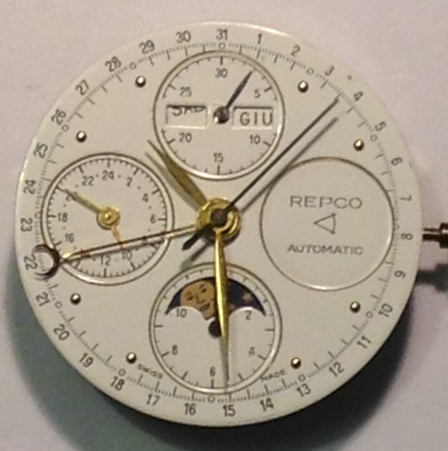

Questa é una prima bozza del lavoro, sapete dirmi dove agire per far scattare bene il giorno ? Credo ci sia una molletta. La vite per smontare il disco giorno é durissima ? Prima che forzo qualcuno sa dirmi se il verso per svitarla é quello classico ? Grazie
Ciao Falgian
La vite del quadrantino di solito è destrorsa, cioè la sviti girandola antiorario.
Se fosse sinistrorsa avrebbe tre tagli sulla testa per far capire il verso. prima di svitarla però, controlla che non sia già lenta e quello sarebbe il motivo per cui rimane a metà per via della molletta sottostante che ha spinto la leva dello scatto sotto la stella del quadrantino. Prendi un cacciavite della dimensione della testa e vai tranquillo non avrà una grande resistenza. Se hai dei dubbi mostra come si presenta sotto il quadrante e poi andremo avanti.Buona serata

La foto indica come movimento un Valjoux 7751, il 71 è tutt'altro.

Perfetto come spiegato da Attila, casomai interponendo un pezzo di carta tra le punte delle pinzette ( per non rigarle ).

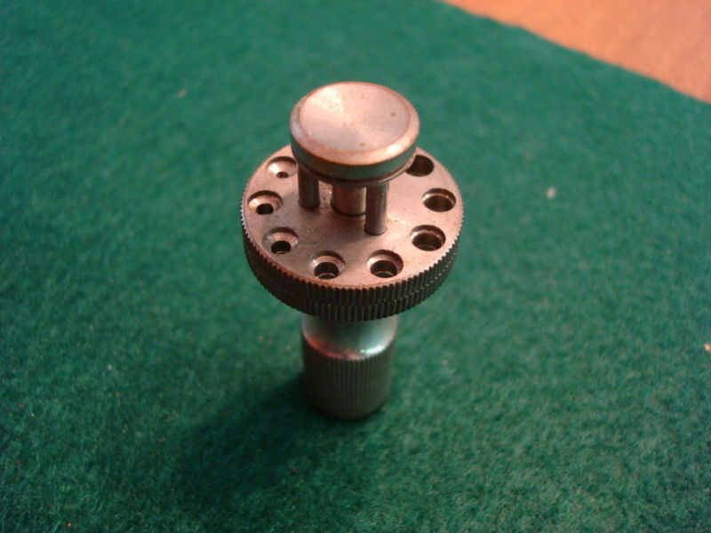

Per tenerle bloccate mentre la si "tira" per raddrizzarle consiglio caldamente l'utilizzo di questo attrezzo ( costa pochi euro ) si blocca la lancetta nel giusto foro e si stringe il corpo attrezzo, in questo modo è quasi impossibile spezzarla.
