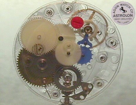

Tutto nella norma del marketing. Il 2842 è il movimento automatico che montano gli Swatch; e quest'ultima modifica è per forza economica visto il modesto prezzo dell'orologio.
Anche il crono automatico è stato il 1° esperimento di crono Swatch automatico, e dato che costava veramente poco, hanno preso il vecchio Lemania 5100 montato anche da marche di ottimo livello, e gli hanno inserito alcuni componenti di plastica. Purtroppo lo Swatch crono è stato ritirato dal mercato ed il suo movimento viene montato ora da marche che hanno anche una gamma economica.

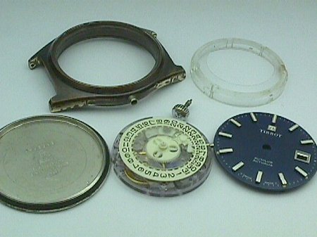

Tissot aveva già montato nel 73 sui suoi orologi il famoso Astrolon che è diventato oggi un vintage ricercato.Immagine

non c'e' da stupirsi, la Tissot sono decenni che usa la plastica per le ruote dei suoi movimenti.
Sinceramente non so spiegarmi il perche', non credo che ci incastri la leggerezza, anche il risparmio e' relativo perche' per fare meccanismi piccoli cosi si debbono usare materiali speciali, molto resistenti, che non credo costino meno del metallo.
Penso invece che sia la mania degli svizzeri di voler fare qualcosa di diverso ad ogni costo ( non mi rimangono simpatici per niente, forse si capisce)

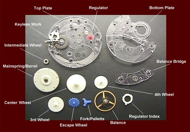

Tutto giusto quello da voi dissertato ma io ricercherei le motivazioni dell'utilizzo del teflon ( e non semplice plastica), oltre per la sua economicità, nel fatto che sia un materiale autolubrificante e non necessita di particolare e periodica lubrificazione. Da ciò la definizione dell'astrolon di "AUTOLUB".

Giusto andare avanti con la tecnologia e sperimentare nuovi materiali innovativi ottenendo dei buoni prodotti più economici e che quindi dovrebbero costare di meno.
Ma quando queste innovazioni economiche vengono fatte pagare a prezzi esorbitanti, allora il vantaggio si annulla.
L 'Astrolon montato in orologi economici aveva un senso: costava poco e tutti potevano comprarlo. Ma oggi un orologio di plastica non può costare quanto uno in materiali più classici per i movimenti orologieri. Se ne sono accorti i collezionisti di Swatch negli anni passati che ora hanno solo plastica che nessuno vuole.
Oggi quanti Astrolon sono rimasti rispetto al suo pari 781 che veniva montato sui classici ed anche sugli innovativi Sideral con cassa in Fiberglass?
1 a 100; la differenza è lampante

Sui movimenti di plastica montati dal Tissot ha Grenchen nella cantina del compianto Heinz Haioz vi erano buttati dei scatoloni pieni.All'epoca me ne regalò alcuni che non ricordo neanche dove li ho buttati,mentre qualcuno li ho usato per riparare sostituendolo in toto qualche Tissot autolobe.Li ho visti sempre come pessimi movimenti

Direi di no. Avevano tutto come quelli di metallo. Precisione e robustezza tranne la durata. Erano degli ottimi movimenti che avevano una funzione importante: costare poco. Ed infatti avevano avuto un gran successo di vendita. Poi con la concorrenza asiatica anche questi erano andati fuori mercato e sono morti.
