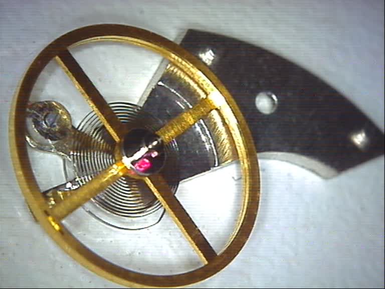

Ecco 2 foto che feci quel giorno.

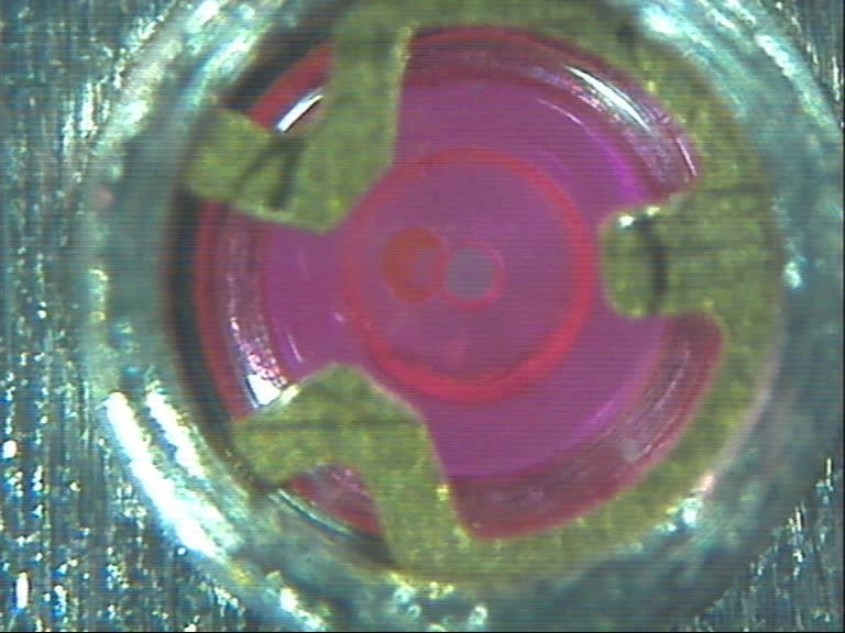

Mi incuriosì in particolare questo rubino, con segni di olio vecchio e un preoccupante consumo anomalo della pietra.

    4. Controllo tutti i pezzi al microscopio. E scopro che di quella strana anomalia alla pietra non vi è più traccia
Alcune foto del dopo lavaggio.

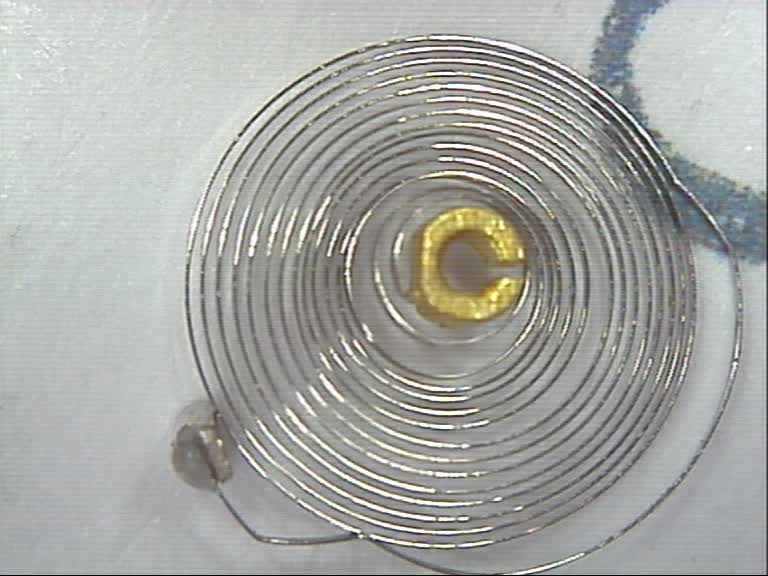

Al rimontaggio del bilanciere (che non è stato smontato dal suo ponte), scopro che la spirale è tutta aggrovigliata.
Ora non so come sia potuto succedere, eppure ci sono stato molto attento durante il lavaggio.
Non sapendo cosa fare tento prima di ripetere il lavaggio (questa volta breve) e poi molto delicatamente rimetto le spire al suo posto, ma qui succede il fattaccio! :sad:
La spirale prende la sua forma, ma perde la sua planarità. Ora è a cono come da foto.
Immagine[/img]
Resomi conto di aver rovinato irreparabilmente la spirale, tento di intervenire per cercare di ripararla.
Lo so è del tutto inutile, e anche se fosse possibile, sarebbe di una difficoltà estrema per un principiante.
Ma io ci ho provato lo stesso, con l'intento di fare scuola.
Alla fine smonto la spirale e la rimonto per ben 2 volte. In più ricontrollo anche il movimento rimontandolo almeno altre 3 volte (ormai lo conosco a memoria).
La prima volta senza grandi risultati, mentre alla seconda sono riuscito ad ottenere questo http://youtu.be/XGi4bu8_lZo.
Funziona sì, ma solo con la platina posteriore verso l'alto. Quando la capovolgo, il volantino urta la spirale e si blocca.
Al momento mi devo accontentare, è il massimo che possa fare. Anche perché al secondo rimontaggio della spirale ho perso la vite del supporto del pitone. Ho scoperto che quella maledetta si svita anche se solo un po' allentata.

So che può sembrare strano, ma recentemente ho sistemato una spirale appoggiandola sul fondo di una vaschetta di polistirolo capovolta, di quelle dove al supermercato si mettono gli alimenti. Trovo comodo questo materiale perchè è bianco e posso infilzarci dentro i pezzi da lavorare o pulire senza che si spostino troppo. Per pulire i denti di una ruota dentata posso conficcare l'asse nel polistirolo senza alcun rischio e lavorare sul pezzo fermo, per quando riguarda la spirale l'ho immobilizzata conficcando un pezzo di stuzzicadenti attaverso la virola e poi pian piano risagomare con le pinzette la spirale.

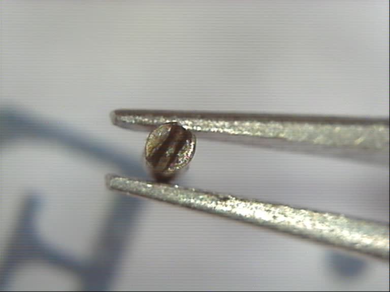

Nel frattempo mi sapete dire questo pezzo a chi appartiene?
Saltò fuori, involontariamente, durante lo smontaggio, ma sinceramente non so dove vada messo.

In effetti è una vite spezzata, anche se con una testa un po' strana.
Il dubbio è da dove salta fuori. Guardo e riguardo il movimento, ma non vedo tracce. :-P

La vite potrebbe somigliare ad una vite di tiretto per la sua struttura parzialmente priva di filettatura. Controlla.

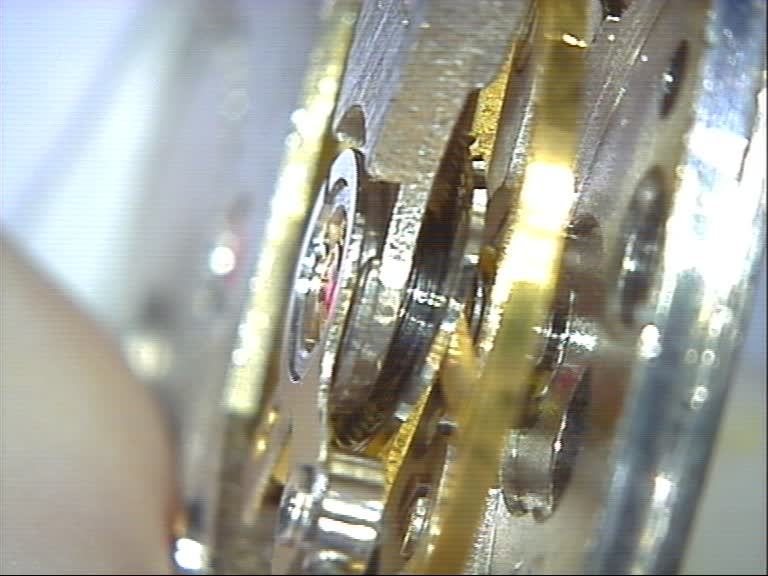

In effetti pensavo anche io al tiretto, ma non sono riuscito a trovare niente dopo averlo smontato, rimontato e controllato tutto al microscopio.
In più il meccanismo funziona bene, a parte un'insolita difficoltà nel regolare l'ora.
Lo stesso problema che avevo prima di iniziare la revisione.
Dopo il lavaggio e lubrificazione va meglio, ma resta ancora poco fluido il movimento della corona dell'albero di carica. In particolare riesco a far girare le lancette se ruoto la corona in senso orario, ma non antiorario.
Può essere tutto a causa di questo pezzo?

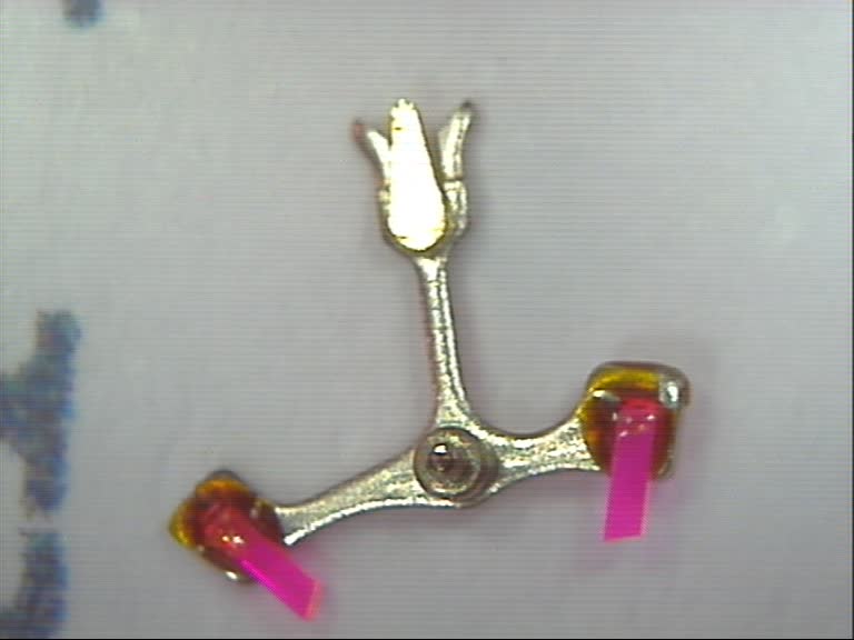

Ti sei assucurato che la corona sia serrata alla tiges???
la prova la riscontri se girando la corona antiorario .... si svita e ti resta in
mano....
Posta foto lato bascula ( sottoquadrante)
