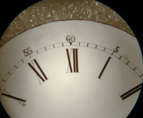

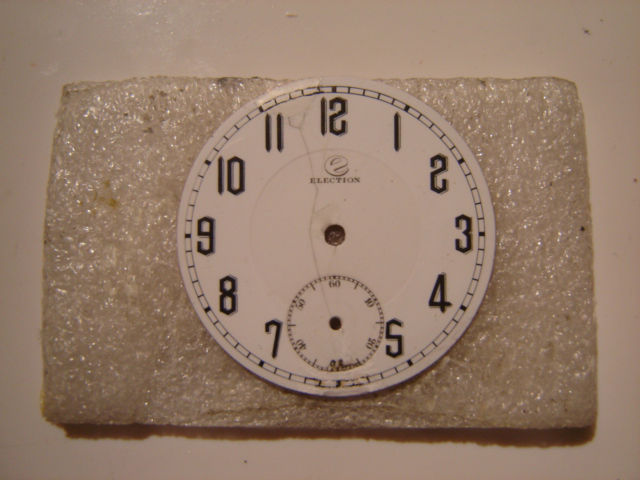

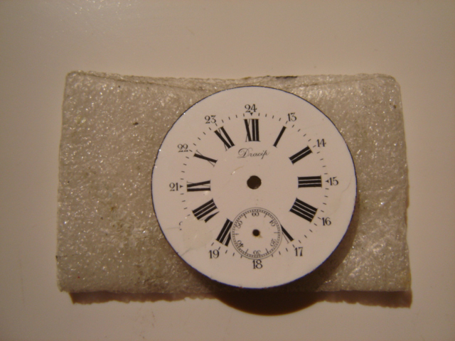

Eppure in passato i quadranti venivano scritti a mano come testimoniano questi esempi
e poi successivamente si è passati alla stampa
ma cosa usavano davvero per fare numeri e grafica dal tratto cosi preciso?

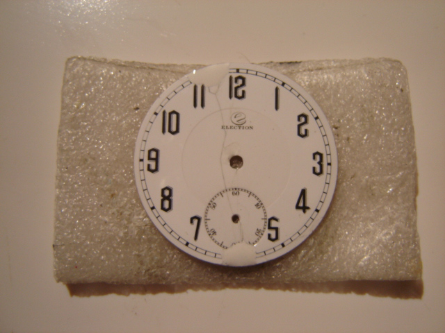

Avevo qualche quadrante orfano e malandato e mi sono divertito a fare un po di prove con un pennino che a furia di prove sono riuscito a realizzare artigianalmente e che tutto sommato come tratto si è rivelato abbastanza discreto, anche se forse dovrei trovare un inchiostro più fluido, ma ancora non mi soddisfa pienamente in modo particolare quando si deve scendere nei particolari molto piccoli come vedremo di seguito...

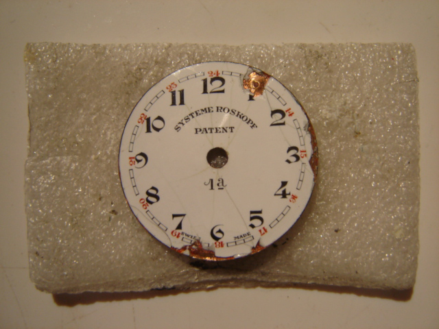

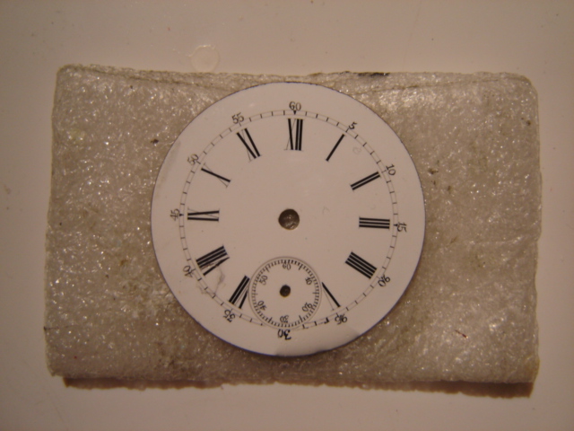

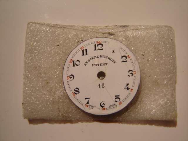

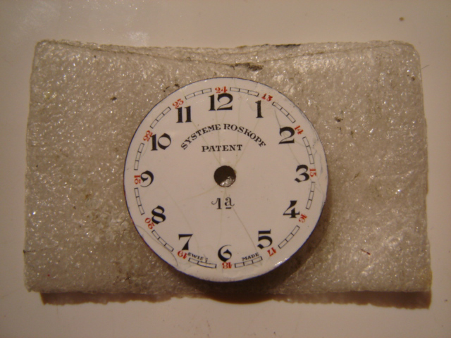

Cominciamo con un piccolo quadrante Roskopf da circa 15 linee
quadrante anonimo

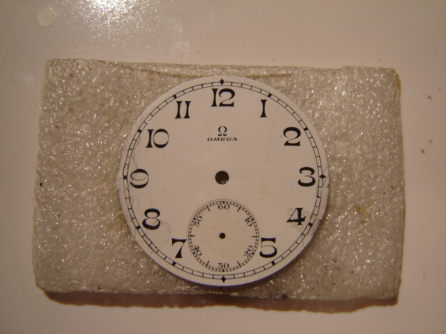

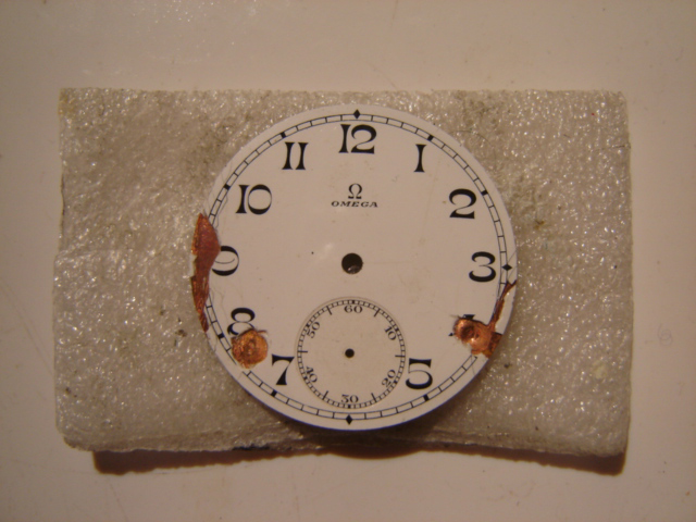

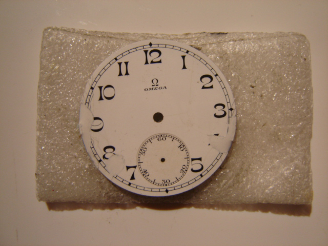

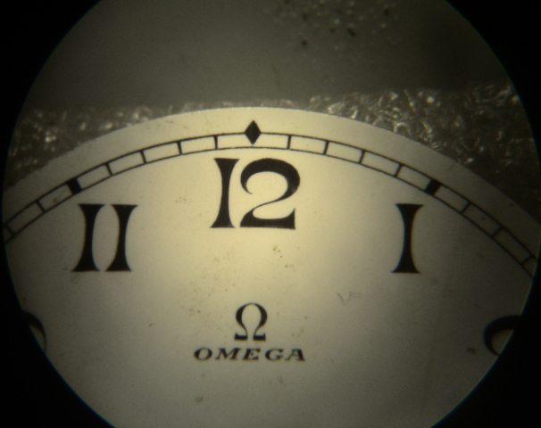

Quadrante OMEGA piuttosto malconcio

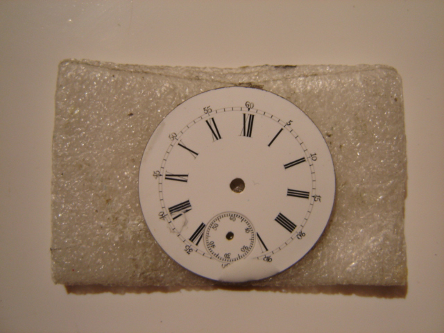

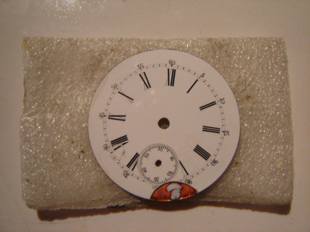

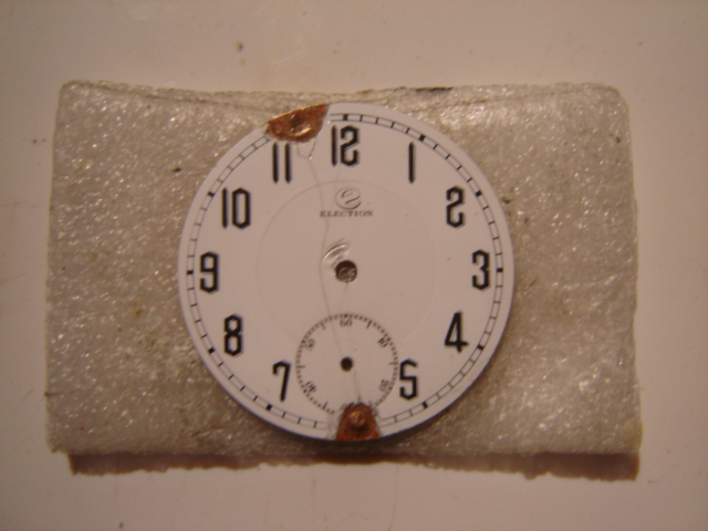

Quadrante firmato con un bel buco...

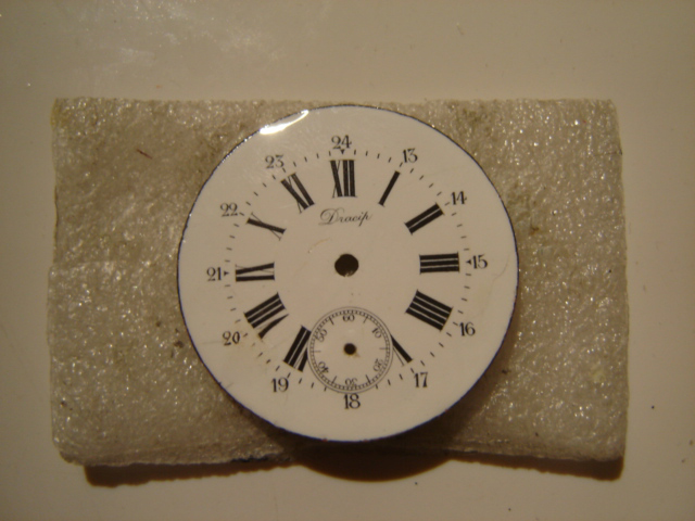

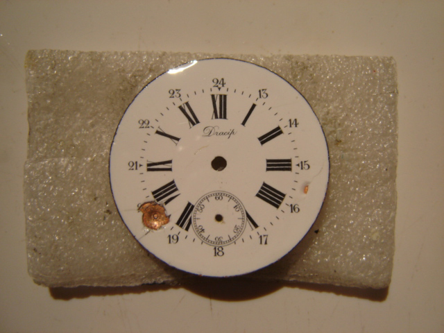

e per finire questo dove appunto nei particolari molto piccoli i problemi si sono fatti sentire...
E' da considerare che le foto li ritraggono ingranditi parecchio rispetto alle dimensioni reali e che visti dal vivo molte imperfezioni si notano molto meno, però sarebbe interessante trovare un sistema che dia maggiori garanzie e sia più performante...

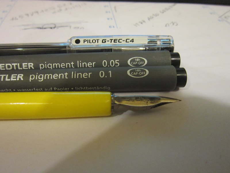

Esistono anche pennarelli 0,05 della Steadler (pigment liner 0,05) e della Koh-i-noor (fiber professional 0,05) che trovo in assoluto molto più comodi dei pennelli e del rapidograph. Tra l'altro si trovano anche con inchiostro rosso, che a volte è molto utile sui quadranti.

dopo aver usato il pennarello sullo smalto è comunque opportuno spruzzare, meglio se ad aerografo, un trasparente.
In questo modo l'inchiostro è protetto e fissato. Ed anche la lucentezza del quadrante è omogenea con i ritocchi allo smalto.
Con questo sistema io coi pennarelli 0,05 mi trovo benissimo.
