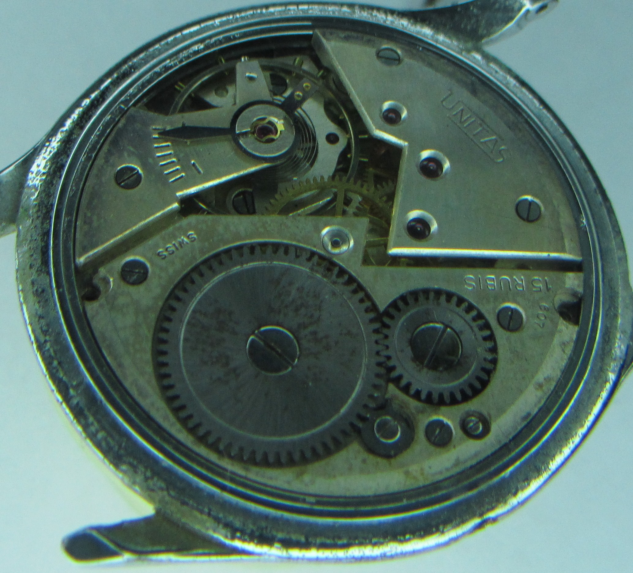

Un saluto a tutti. Dopo tanto tempo che vi seguo , finalmente mi sono deciso a tentare la mia prima revisione. Si tratta di un vecchio orologio con un movimento unitas 607.
Dopo avere tolto le viti ferma movimento, estratto l'alberino di carica, ho capovolto il tutto per fare uscire il meccanismo dalla cassa ed è subito nato il primo problema: il movimento non esce.
Guardando attentamente noto la presenza della ghiera ferma movimento che non ne vuole sapere di uscire e sembra addirittura incastrata.
Posto la foto migliore che sono riuscito a fare, certo che mi suggerirete la soluzione migliore al problema.
Lucio. Immagine

Hai provato dalla parte del vetro?Togli la lunetta e vai :grin:
Occhi all'antichoc del bilancere,la molletta si perderà

Quella molletta sembra in procinto di schizzare via per la 4 dimensione! :scared:

Grazie ragazzi. Seguendo il vostro suggerimento ho tolto la lunetta portavetro ed il movimento è uscito facilmente.
Per quanto riguarda la molletta che sembra scappare via , con un poco di attenzione proverò a sistemarla nella sua sede.
Non ho mai toccato una molla di questo tipo, devo per caso seguire una procedura particolare per sistemarla adeguatamente nella sua sede?
Lucio.

vi sono mollette e mollette: sui Seiko e su un Zenith questa andava fatta ruotare nella sua sede per svincolarla, ma bisogna usare un po di Rodico per evitare che schizzi via... e buonanotte! :)
Questa mi sembra più una molletta lira che è a ferro di cavallo e per aprirla devi svincolare i due labbri: non l'ho mai avuto modo di trattarla e non so se può schizzare via, usa sempre un po di rodico comunque per evitare che schizzi via.
