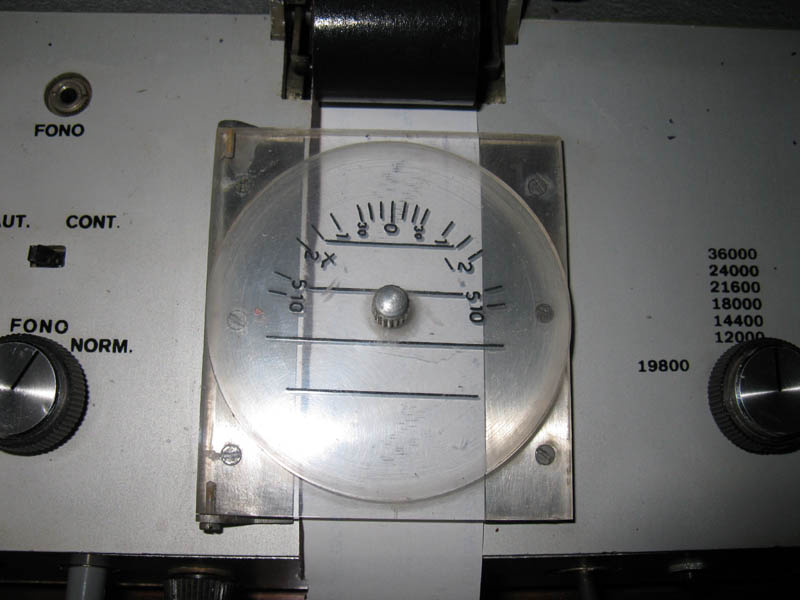

Salve a tutto il Forum, vorrei un parere su questo cronocomparatore , dalla sua grafica si legge che se il grafico è verso destra sarebbe ritardo (segno-) e verso sn. anticipo (segno+); ma è vero? :o :o
Mi pare proprio di no...
In condizioni di riposo il disco deve stare con le righe poste verticalmente, quindi con lo zero della scala a sinistra in corrispondenza del punto rosso o della tacca (che mi sembra di intravedere).
Per fare la misura devi ruotare il disco fino a posizionare le righe del disco parallelamente alla traccia stampata.
La lettura invece la fai sulla scala graduata in corrispondenza del riferimento (puntino o tacca).

Ho capito :oops: Grazie mille.
