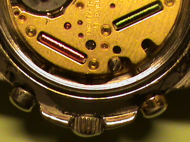

salve a tutti. per cortesia mi potete dire come si toglie la tige per poter togliere la meccanica dalla cassa? Ho provato (senza sfozzarla) a tirare la corona credento che era con il sistema a baionetta,ma niente.Un eta 251-471sotto nel post

devi cliccare delicatamente in quel foro in corrispondenza della tige
MessaggioInviato: sabato 18 maggio 2013, 14:29
Messaggi: 6972
La freccia indica la freccia 8-)
MessaggioInviato: sabato 18 maggio 2013, 14:31
Messaggi: 20381
:D prima hai svitato la Corona?

Grazie problema risolto. In effetti e dove stava la freccia. Non usciva perche nel gruppo della rimessa c'era la ruggine allora ho dovuto fare un po' di forza.

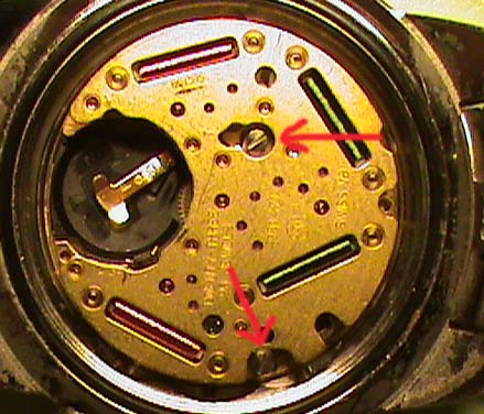

Non si può smontare? :shock: :cool:
Cominciamo a togliere le due viti indicate dalle frecce 8-)
E vediamo che succede :-o

Esatto e' un Sector.Allora domani incomincio a togliere le due viti che si vedono (anche se lo fatto) comunque vedro meglio, e ti faccio sapere.

La scheda tecnica non riesco a visualizzarla.Comunque sono riuscito a smontarlo, togliendo le due viti che si vedono e poi togliendo il quadrante e' un altra vite nera.La scheda tecnica mi piacerebbe averla ma non si visualizza Ciao Grazie
