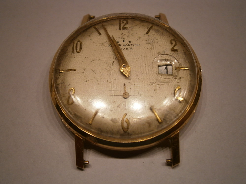

ciao a tutti. ho per le mani questo orologio AGIR parecchio datato. Non sono in grado ahimè di classificarlo e non so quali siano i riferimenti di calibro e movimento.
Si apprezza fin da ora qualsiasi informazione (anno, storia,....).

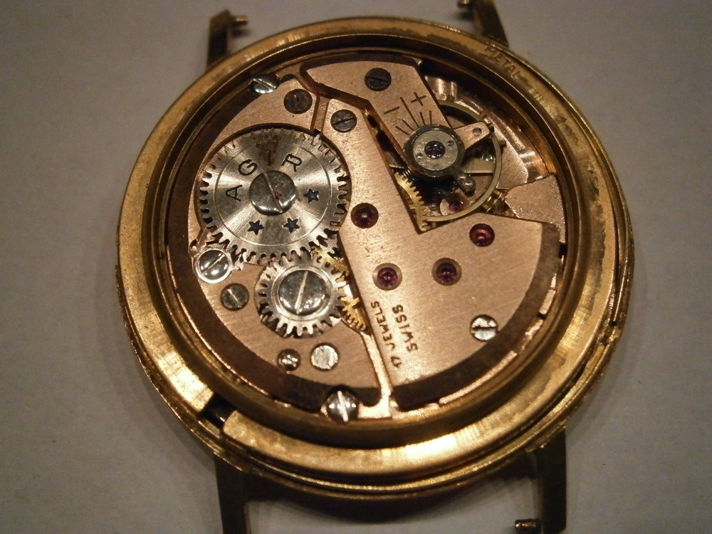

Nel movimento gli unici dati che leggo sono quelli indicati in titolo.
Secondo voi l'orologio è un pezzo valido? o vale solo per l'oro che contiene?

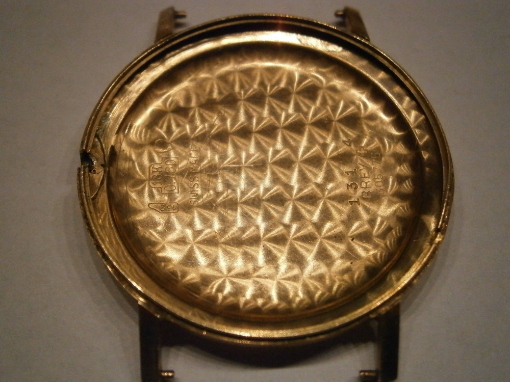

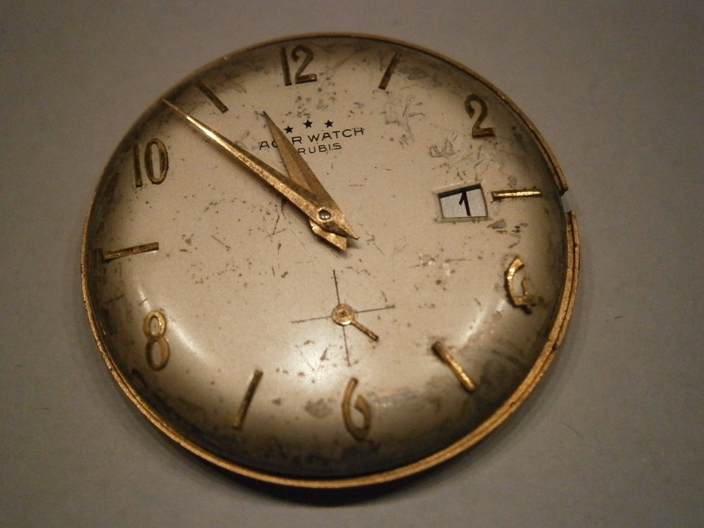

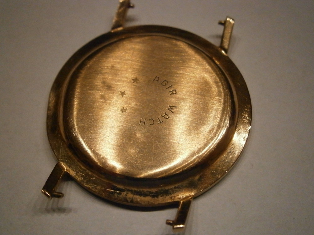

presenta la lancetta minuti molto lenta, segni evidenti al quadrante, manca la corona e l'albero di carica è danneggiato. se tolto dalla cassa il movimento lavora, appena inserito (vedere deformazione fondello) si blocca.
Grazie ancora per ogni info, sotto ho messo le foto che sono riuscito a fare.
Grazie.

Senza peli?Solo il peso aureo.
Con peli?Se funzionante e completo,merita di essere polsato.
Sembra montare un un ETA?Il tuo Agir Watch
apparteneva alla Ditta Giaza di Giardello(MI),registrato il 29.2.1952

Concordo con Skanderberg, tranne che per fatto che il movimento dovrebbe essere un FHF70.
Se hai disponibilità e manualità te lo puoi sistemare da solo:
1) in fornitura cerchi l'asse di carica giusto ed una corona dorata, accorci l'asse (come indicato in altri post) e lo monti.
2) Con un pochino di accortezza e mezzi minimi (l'oro è abbastanza malleabile) sistemi anche la cassa.
3) Cinturino nuovo oppure di un altro orologio che non metti.
4) Guarda come sta al polso: avrai speso pochi euro e saprai che effetto fa.
5) Non conosco il tuo livello di preparazione, ma come operazione successiva dovresti effettuare la revisone del movimento.
Questo perché mi piange sempre il cuore vedere finire in fonderia questi piccoli pezzi di storia e tecnica.
Pier Paolo
Per questo ho messo il punto interro(avevo un dubbio)
