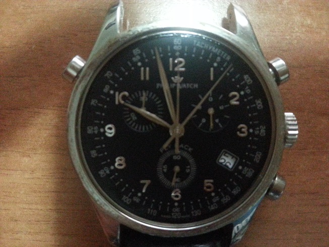

Ciao, sono alle prese con questo cronografo e non riesco a capire realmente come deve funzionare.
Al di là delle solite sfere ore, minuti e cronografo se ne aggiunge un'altra sovrapposta a quella del crono.Come dovrebbe funzionare? Qualcuno ha un manuale di istruzioni?

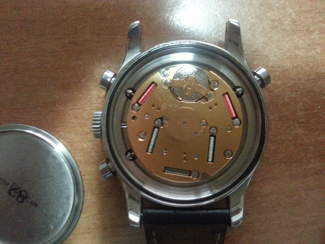

Comunque dovrebbe chiamarsi ETA 251-292
e queste sono le foto.
Risulta avere 7 lancette ma ha solo 5 bobine.. non capisco come funzioni la lancetta sotto quella del cronografo..

La 2ª lancetta dei secondi centrali dovrebbe servire a rilevare tempi parziali o intermedi e dovrebbe attivarsi premendo il pulsante ad ore 10. Purtroppo non ho il manuale di istruzioni e per questo spero di aver detto il giusto.

Essenzialmente quelle due lancette sovrapposte si muovono soltanto in fase di messa all'ora. Tiro la corona di uno o due scatti e premendo uno dei pulsanti si possono muovere in modo indipendente. Ma in fase di funzionamento normale non c'e' modo di avviare quella lancetta.. :-P

Dunque questo orologio funziona così
Se premo il pulsante 2 partono insieme le due lancette sovrapposte crono.
Se ripremo blocco il crono se premo il 4 si resetta.
Se estraggo la corona di due scatti e premo il 2 o il 4 posso muovere le due lancette sovrapposte in modo indipendente per azzerare..
Non mi spiego il significato...Booooo!!!? :o

Alla fine ho trovato il pdf con le informazioni per la revisione.
le due lancette incriminate sono nominate come second e split-second.
Bene! Ora ne so quanto prima! :-P

Il pdf con le istruzioni per la revisione non dice nulla relativamente all'uso del crono e si limita solo ad indicare le operazioni di settaggio successive alla sostituzione della batteria.
Dato per scontato che tu abbia dettato correttamente l'orologio dopo aver sostituito la batteria ed escludendo problemi dell'orologio e pulsanti crono bloccati, il funzionamento del crono dovrebbe essere il seguente (col la corona non estratta): il pulsante al 2 fa partire (e ferma) il crono con le due lancette centrali che partono e rimangono sovrapposte. Partito il crono, premendo il pulsante al 10 infatti si stacca la lancetta centrale inferiore ed è possibile misurare anche tempi intermedi. Premendo nuovamente il pulsante al 10 la lancetta inferiore torna alla sua posizione normale attaccata all'altra. Una volta fermato il crono sempre col pulsante al 2, la pressione del pulsante al 4 azzera le lancette del crono.

In realtà ho notato che il pulsante 10 non è in asse, andrebbe raddrizzato o sostituito, però anche se chiudo a mano il contatto, mi è sembrato che i tempi intermedi non funzionino.
