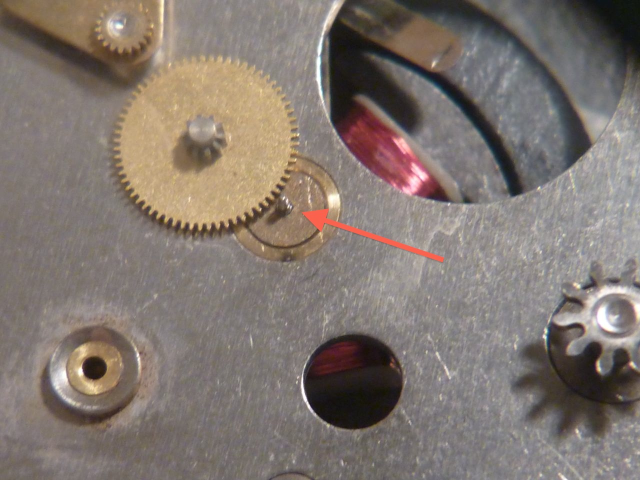

Cambio pila e test di accensione e vai...il motore gira. Il problema e' che il moto non viene trasmesso al bariletto. Guarda che ti riguarda e smonta che ti rismonta trovo il perche'

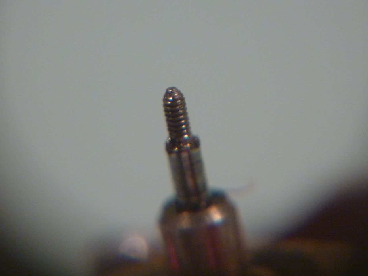

La freccia indica dove si trova il perno di uscita del motore elettrico....manca la trasmissione, che doveva essere avvitata al perno
che infatti e' filettato.

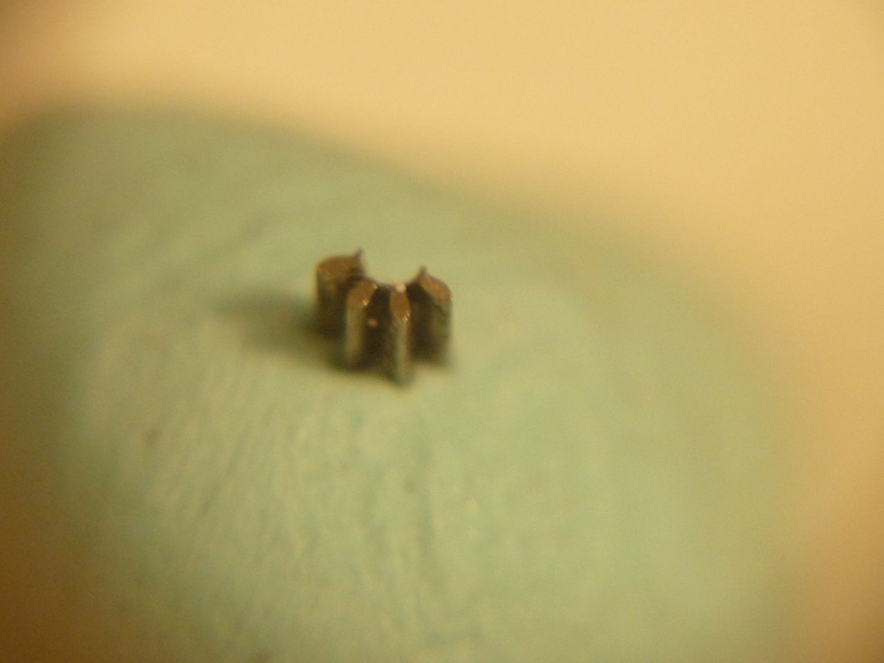

Cerca che ti ricerca trovo un residuo della ruota dentata dentro al movimento
Cosa posso fare? Qualunque consiglio e' bene accetto.
